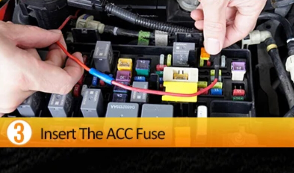

Voilà je vais installer un boîtier de contrôle Auxbeam pour mon D-max de 2018.
Je dois brancher une fil avec un fusible . Je devrai l’installer sur le fusible ACC dans la boîte fusible moteur mais je ne le trouve pas …… :frowning: ou pourrai-je l’installer ? A quoi sert’il ? Merci :+1:t3:
Tu as juste à insérer le nouveau fusible dans un emplacement vide…
Ou j’ai mal compris, et tu branche ton fils sur le fusible accessoire, genre allume cigare. Mais bon, mieux vaut créer un nouveau fusible.
Édit : tiens regarde la vidéo que fournit Aliexpress Ici
Si je comprend bien tu dois juste trouver un accessoire après contact et remplacer le fusible par ton système en y insérant le fusible… C’est clair?:face_with_raised_eyebrow::rofl::rofl:
