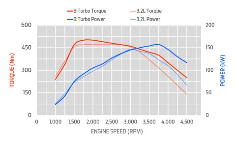

Ta conclusion par rapport aux chiffres que tu cites est un peu simpliste, l’agrément général d’un moteur ne se résume pas à la seule lecture des couples et régimes de couple maxi déclarés, c’est la courbe de couple complète qui doit être prise en compte pour comparer.
Après 2000tr/min le 2.0l peut très bien conserver un couple moteur supérieur au 3.2l, tout comme en dessous de 1750 tr/min il peut être plus performant que le 5 cylindres.
Tu as raison, et j’ai donc poussé les recherches. Je n’ai aucune idée de la provenance de ce graphique mais il indique que le 2.0 est plus performant que le 3.2 qui ne tire son épingle du jeu qu’en dessous de 1400 tr/min et pour 3 fois rien.
J’ai un peu aussi cherché de mon côté sans avoir trouvé quelque chose de fiable, mais si l’on se fie à tes courbes le 3.2l est dépassé sur toute la plage de régime( rouler en charge en dessous de 1500tr/min est très mauvais pour le volant moteur bimasse). La différence d’allonge entre les deux moteurs est très nette, et est aussi normale vu l’écart de cylindrée. Finalement, le 3.2l serait presque comparable au 2.0l 170cv simple turbo aujourd’hui. J’ai téléchargé une appli sur mon tel qui fait des mesures de performance, juste pour me donner une idée. Dès que je pourrai me débarrasser du bois qui squatte ma benne( because confinement, scierie fermée etc…) je vous ferai un retour histoire d’apporter quelques chiffres( même s’ils ne seront pas hyper précis, une appli ne vaut pas un matériel de mesure pro).
