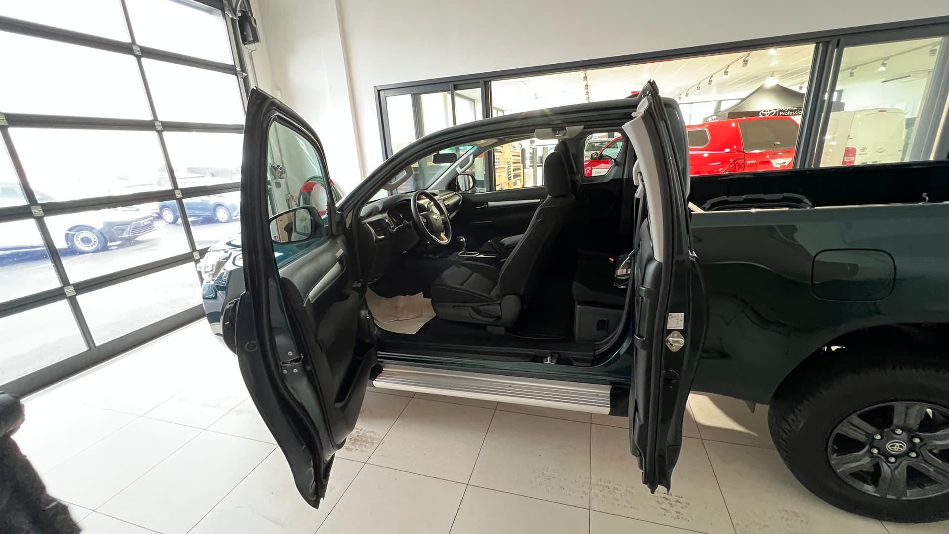

Suite à notre changement de projet contraint par la faillite de MMV, nous partons sur une solution pickup + cellule.
Nous sommes tombés sur une annonce de la Centrale et nous avons réservé le véhicule car ça nous semble être une bonne affaire.
C’est un Hilux 2.8 extra cab légende boite auto, neuf, de couleur vert Bornéo en vente directement chez un concessionnaire Toyota.
39000€ hors carte grise, c’est le mieux que nous ayons vu pour du neuf. Et cerise sur le gâteau, véhicule disponible en stock ! on le récupère la semaine prochaine, le temps de faire tous les papiers nécessaires.
Nous vous posterons des photos dès que nous l’aurons.

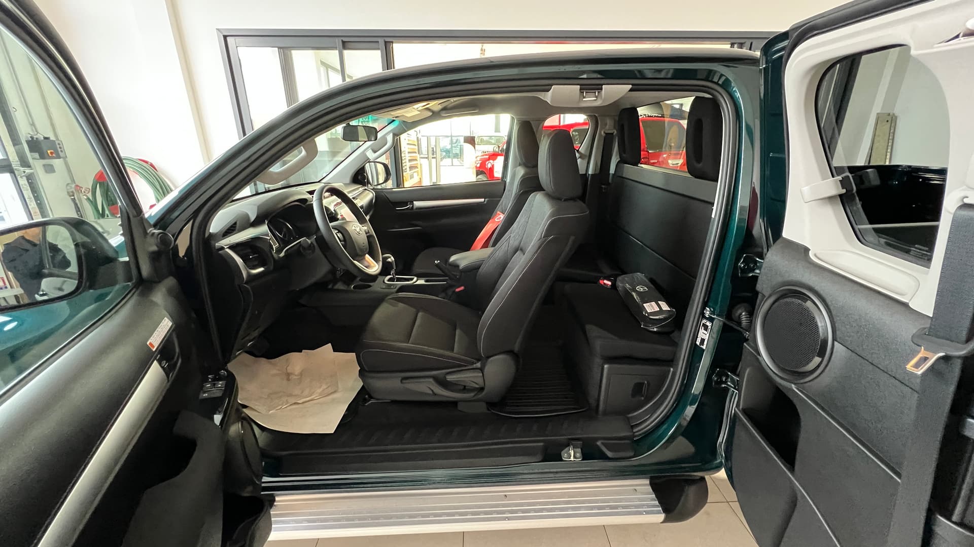

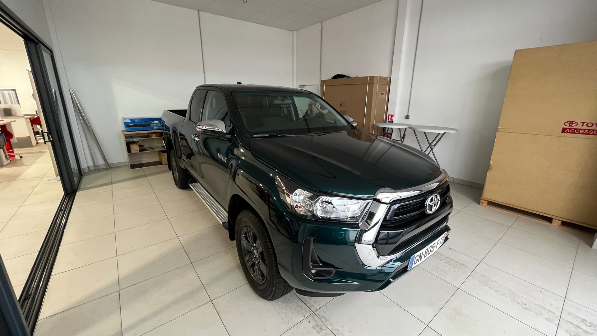

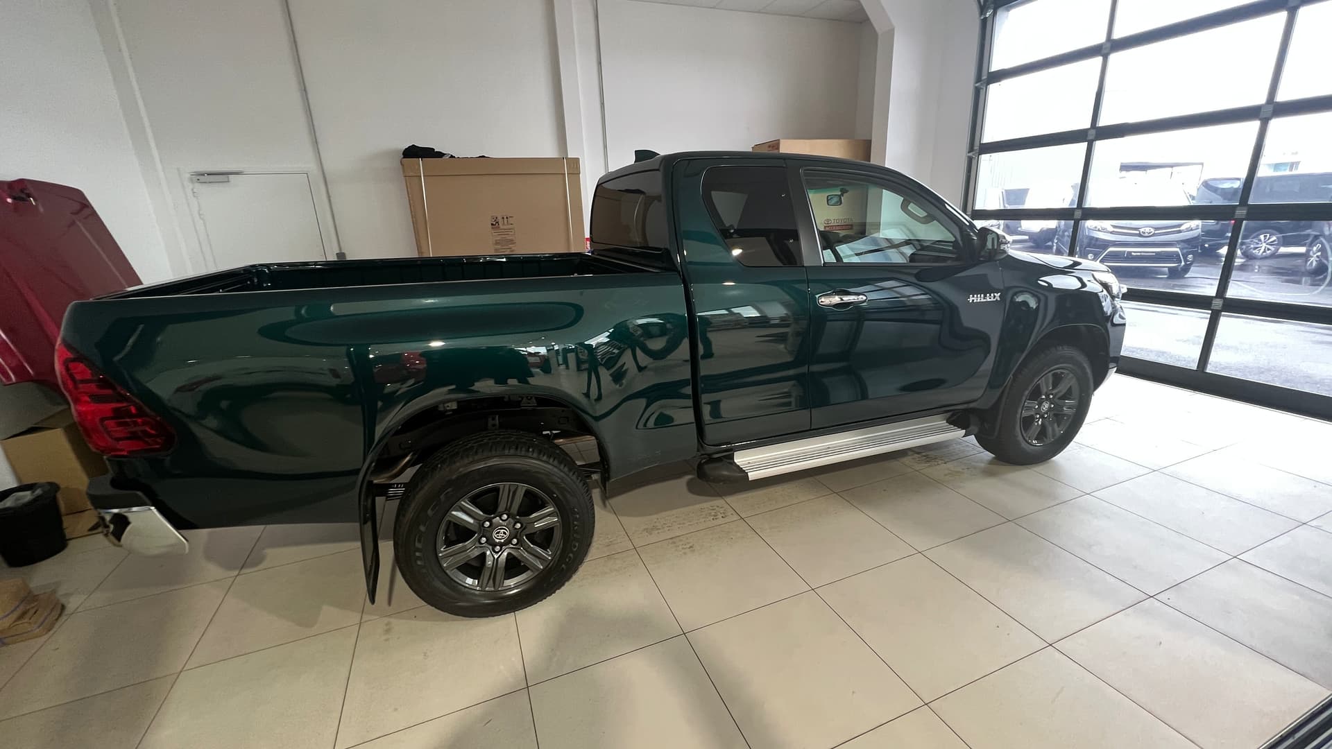

Nous avons récupéré notre gros bébé aujourd’hui à Vannes. Très bon contact avec le vendeur
3 « J'aime »

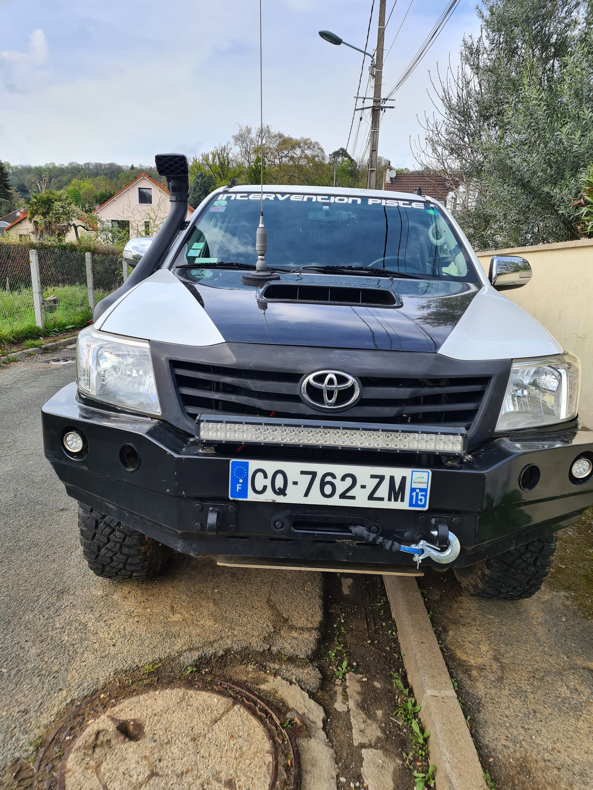

voilà mes futurs rock
2 « J'aime »

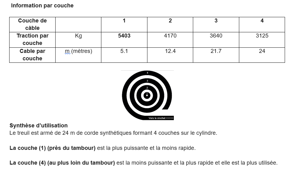

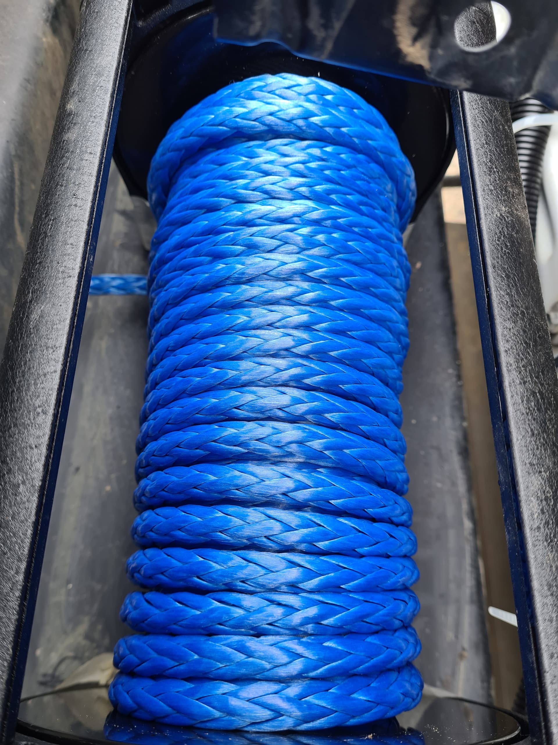

Pour le treuil je suis en essai produit avec un 5.4T
Attention au poids car il est deporter sur l’avant et cela change pas mal
Sinon pour la traction il faut aussi tenir compte des couches
