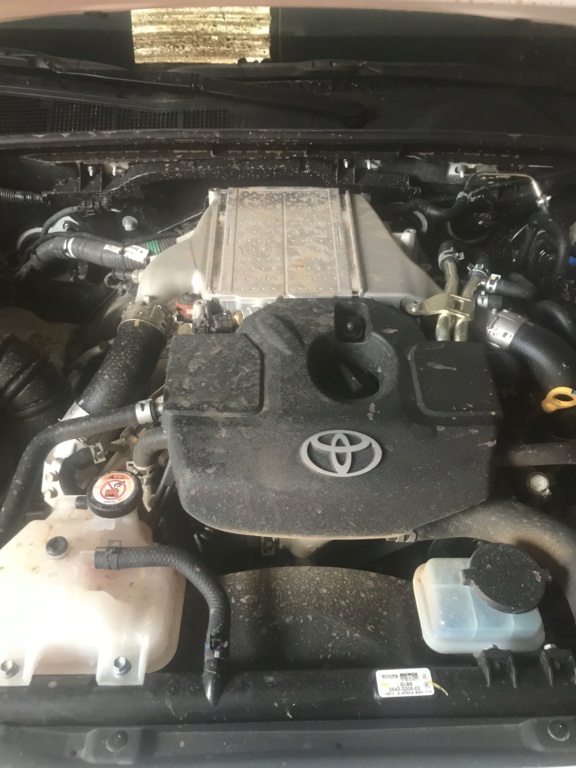

Voici un moteur de dernière generation d’Hilux , surement le gros machin en haut
Merde , je l’ai ce truc ! encore pour passer de nouvelles normes escrolos … la mode SUV essence en ville en revanche pas de souci , CO2 etc …

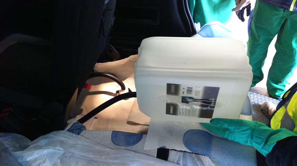

le plein de combien de litre
car j’ai découvert sur les Pick Up des Pompiers que le réservoir Adblue n’est pas livré en plein complet et donc allumage du voyant au bout de 5000 kms…
13,8 litres sur le mien (Revo de 2018)
