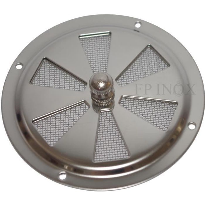

Voilà j’ai un hard-top alu avec tente de toit dessus et j’aurai aimer y installer une ventilation .
Pas en solaire vu qu’il y a la tente sur le toit mais est ce que des grille d’aération peuvent-elles faire le job ? Est e étanche ?
J’ai souvent des affaire mouillées dedans alors pour éviter qu’il y aie trop d’humidité je pensai a une ventilation
Une aération comme sur la photo est elle étanche ? Merci
Étanche à la pluie oui, mais par exemple sur route, aux projections d’eau, notamment la sorte de brume projetée sur route détrempée, je ne pense pas.
Je ne pense pas non plus que ce système d’aération sera étanche à la poussière. Ou alors mettre un filtre à hotte de cuisine derrière, mais quid de l’aération réelle alors ?
et pour une bonne aération,il faut une sortie haute et basse :wink:
Ok merci je vais voir ce que je trouve alors :+1:t3:

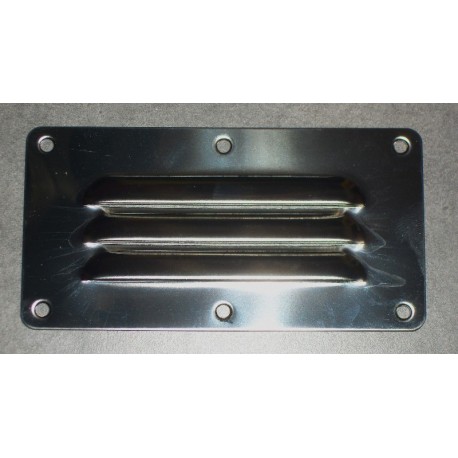

Plus difficile à trouver (ou a fabriquer) mais il te faudrait une sorte de trappe que tu puisses ouvrir ou fermer. Image d’illustration :
Comme dit gilou, deux buses à hauteurs différentes. Et à voir pour la poussière si faut pas rajouter un filtre derrière, mais comme tu peux aussi les fermer/ouvrir en fonction du besoin et des conditions “climatiques”…

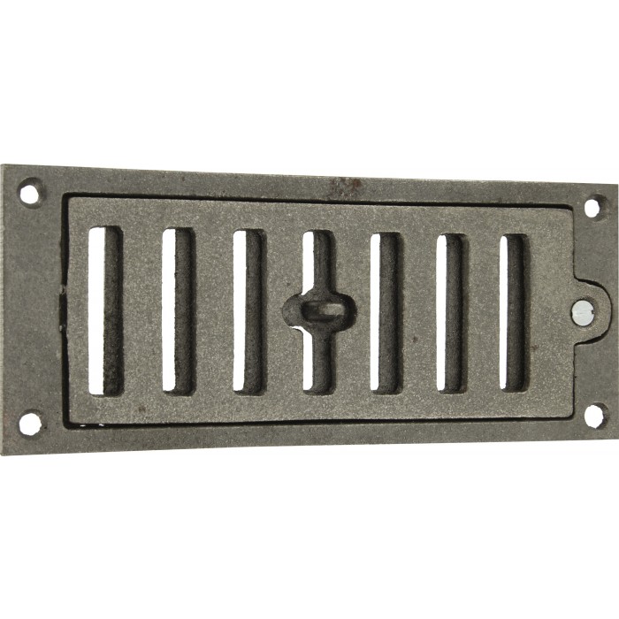

Des grilles réglables pour la ventilation et l’aération domestiques peuvent peut-être convenir également ?
