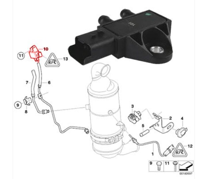

mais passe une valise pour avoir plus d’info
car souvent le problème vient du capteur différentiel qui peut se boucher par les déchets d’huile (microscopique)

De mon coté sur mon Dmax dans la même config que le tien (140 000 kms, 2.5l boite auto), depuis quelques mois je constatais des regenerations intempestives (à la fin c’était entre 7 et 30 kms). Le problème a été résolu par :
- Nettoyage du FAP dans un garage.
- Remplacement du capteur de pression différentielle.
Aujourd’hui après 3000 kms parcourus, les regenerations s’effectuent tous les 300 kms environ.
le capteur de pression différentielles est en direct avec le FAP et donc avec les vapeurs de gaz … et les déchets qui circulent…
Donc cette pièce est importante dans la santé et la gestion du FAP et pourquoi pas la changer vers les 5 ans d’utilisation .
Ce capteur est de plus en plus changé en preventif dans beaucoup de panne autour du FAP
