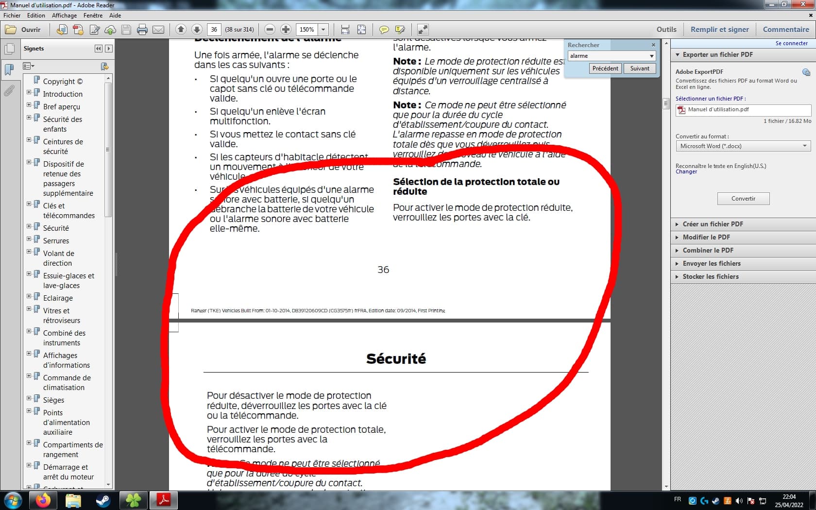

Sinon, c’est paramétrable (sur T7 encore une fois lol) quand tu coupe le contact tu peux choisir deux types d’Alarme : Protection Réduite ou Protection Totale
Il te faut choisir la Réduite évidemment si du monde reste à l’intérieur ! :wink:
Bon ça ne marche pas le coup du 2 fois sur la télécommande…:frowning:
Je cris que je vais aller faire un tour chez Ford…
Bon j’étais pas “si loin”
Donc protection réduite, tu tournes la clé dans le barillet, protection volumétrique avec la télécommande (une pression).
Si je te dis que cela ne fonctionne pas…
Vitres avant ouvertes sur 5cm. Ça a sonné moins de 1min après…:triumph:
Je viens de faire fenêtre ouverte pour pouvoir moi tourner la clé dans le barrilet tout en étant à l’intérieur. L’alarme klaxon se déclenche effectivement…
