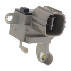

parfois ça peut être juste le régulateur qui inclut les charbons qui est HS, pièce entre 20 et 30€ pour un Bosch
regarde là
View  Kit -
