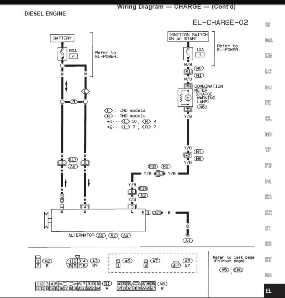

Ok pour la verif MASSE Alternateur . D’ailleurs je vais lui rajouter une Tresse spéciale de Masse , rien que pour lui, Comme ça on sera certain… * Bon sinon pour la LAMPE ROUGE > TÉMOIN d’ charge ( tableau de bord ) : apparement elle influerait beaucoup , paraît il , sur l’ ordre de Charge puisqu’elle est en série dans le circuit , juste après le Neiman / Start ,via un fusible 10 a. … Jusqu’à l’ Alternat. ( voir Shemas ) Quel bordel tt ça !!!

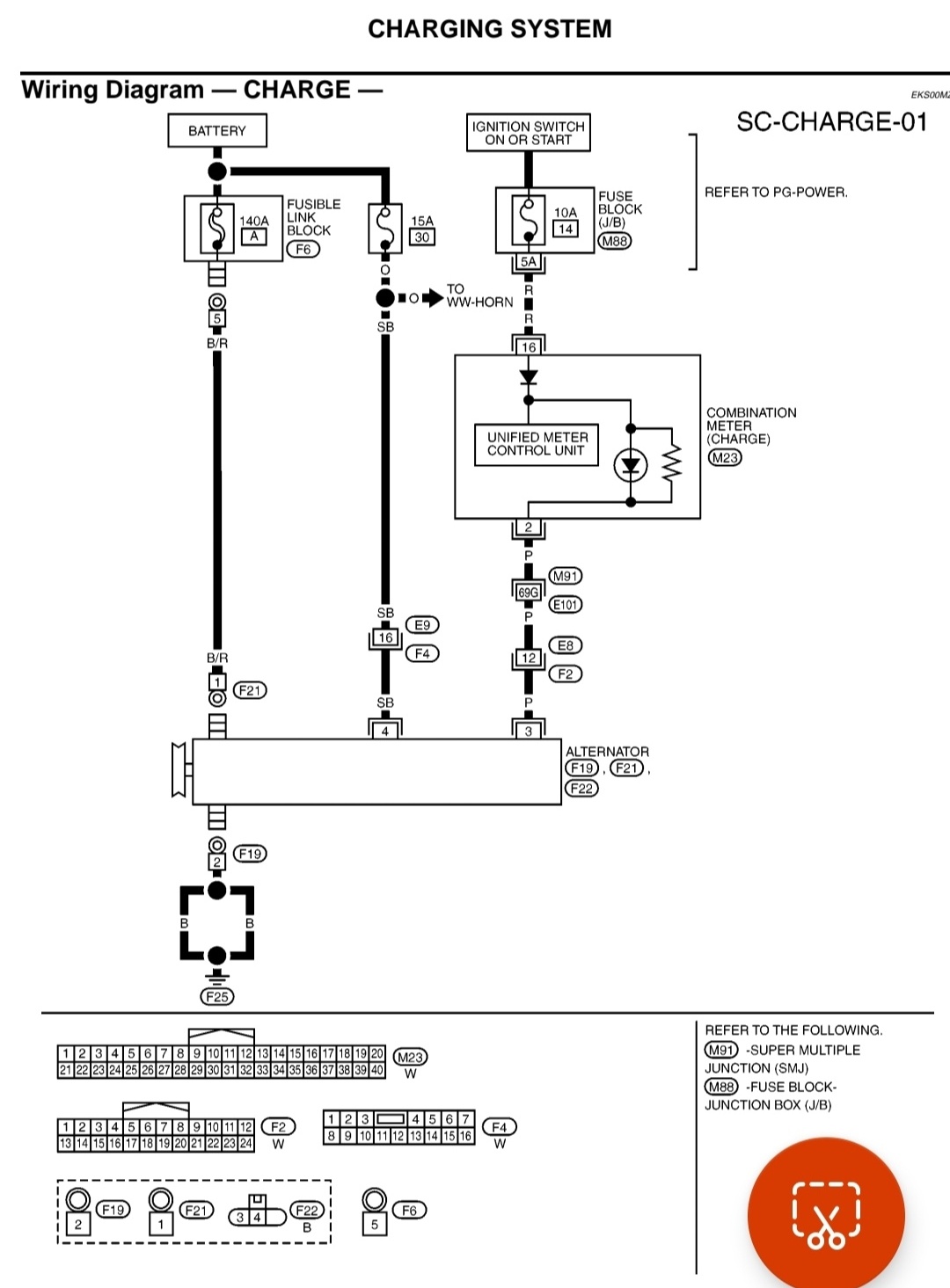

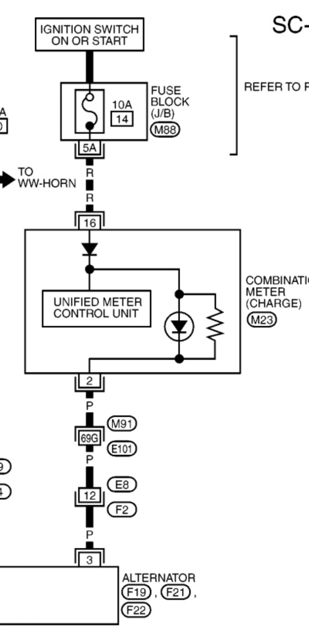

il faudrait tester la tension entre le chassis et le connecteur “alternator wire”
si à la mesure il y a environ 14v, c’est que tout fonctionne et que le problème est ailleurs.
Bonjour , oui , j’ai bien effectué plusieurs fois ces mesures : avec la Borne - moins de la Batterie ,.sur le Chassis Moteur , sur la " coque " armature de l’ Alternateur lui-même …= JAMAIS 14, 7 ni 15 v , mais toujours le 12, 7 Volts ( la tension de la batterie en fait, …) ** Mais juste au dessus , je parlais du TEMOIN LAMPE Rouge ( tableau de bord ) . Sur les Schémas que j’ai joints +haut> on voit que cette LAMPE , pontée avec des RESISTANCES en parallèle, est en en Série , depuis le Neiman Start > jusqu’au Connecteur 2 fils qui s’ enfiche sur le Flan de l’ Alternat. … QUESTION svp: cet ensemble " Lampe -Témoin de Charge + Résistances " s’il est en défaut , peut-il être une Cause d’ absence d’ ordre de Charge :zap: ? ( j’ai eu il y a 1 an, pas mal de pluie :droplet:qui s’est infiltrée du Toit ext. , et a coulée jusqu’ sous le tableau de bord , et tout le reste des caches , de gauche à droite ). De l’ humidité était même apparue carrément sue le Tableau de bord , compteur digital … Gros doute , soupçon là -dessu aussi . Merci
