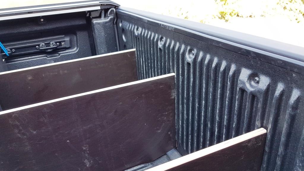

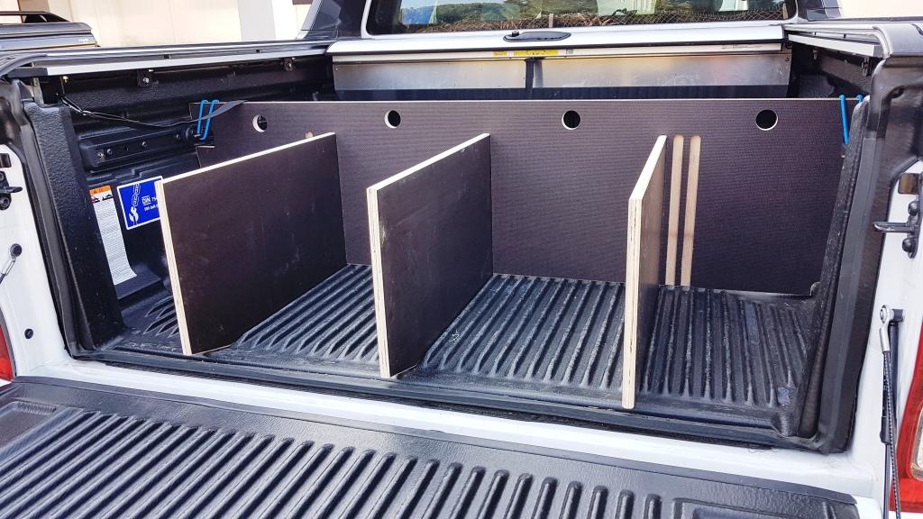

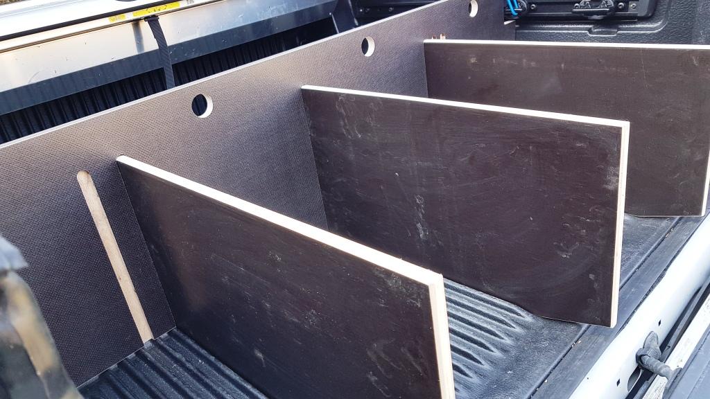

Plusieurs configurations possibles
Il manque encore la fixation basse mais pas le matos (confinement :pasmafaute: )

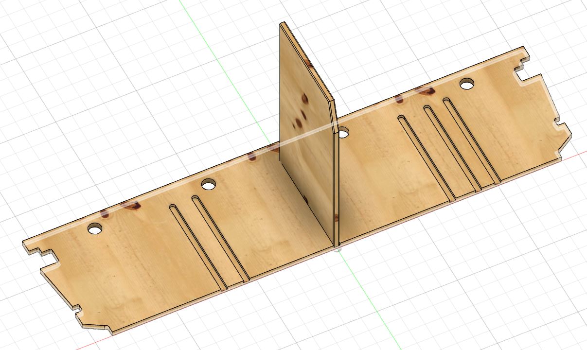

d’abord le virtuel :mdr2:

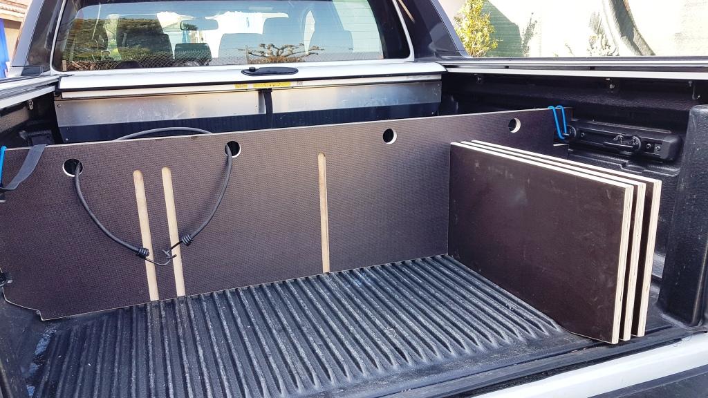

différentes config

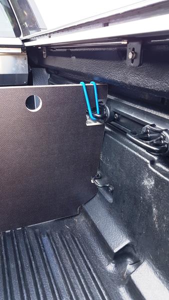

et le point de fixation haut

Beau travail, je t’envoie mon mail en MP pour le plan, je voudrai savoir si les dimensions (surtout dans le sens de la longueur du véhicule) iraient avec mes caisses de transport (j’ai de la condensation avec mon couvre benne + quelques infiltrations donc forcément je transporte tout en boite, mais ton aménagement pourrait m’éviter d’avoir à tout sangler en calant mes caisses?). D’ailleurs, ton bois ne pourrit pas avec l’eau ? Parce qu’il me semble que le rideau enroulable d’origine n’est pas 100% étanche lui non plus ?
les trous en partie haute, c’est pour passer du câblage (frigo est ?)
Ouahh :surprise:
Moi qui pense m’en faire un, le tien est top et est une sacré source d’inspiration :10:
Pas besoin d’une CN.
Un crayon, un réglet, une équerre, une perceuse, une scie sauteuse et pour les chanfreins une defonceuse sinon possible aussi avec un rabot :smiley:
Superbe!
astucieux le calage :bien:
le choix des matériaux aussi :slight_smile: :wink:
