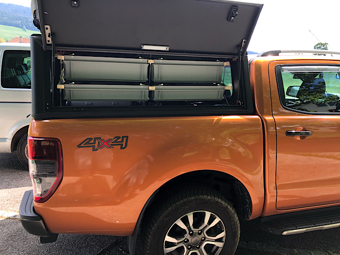

Sur le coté du hard top, des tiroir de rangement (100 litre):
Vue de derrière :

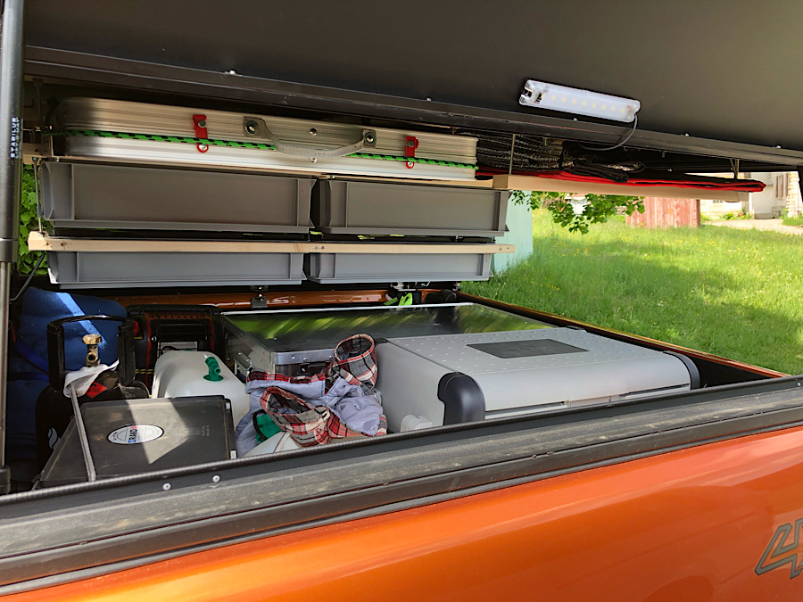

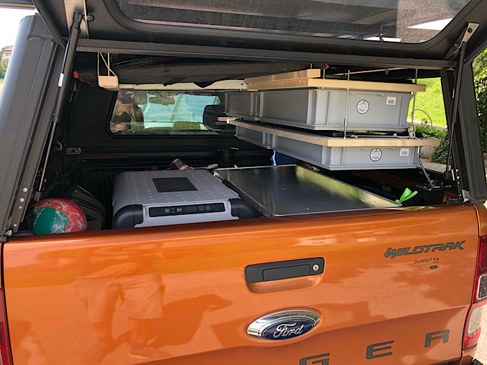

On voit également les autres rangement au plafond pour la table et les panneaux solaire et truc plat.

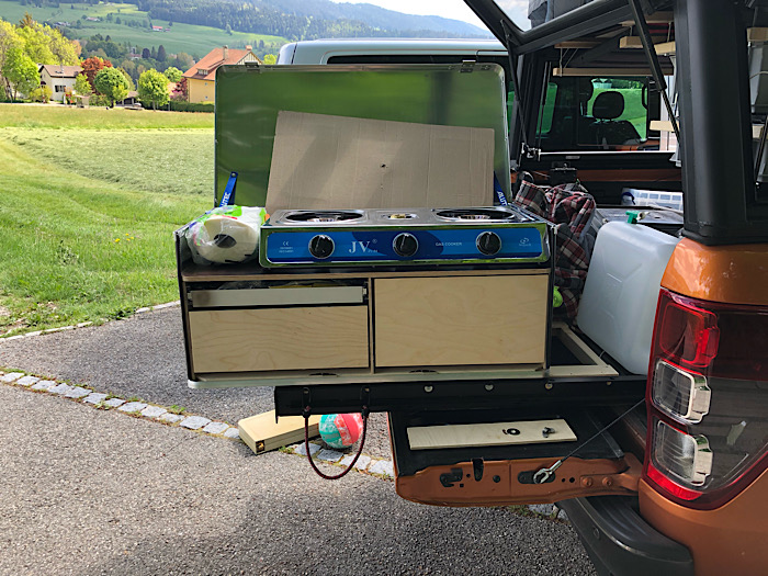

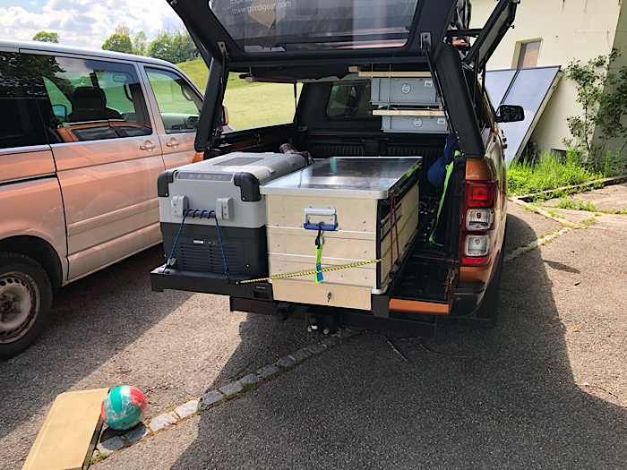

Ensuite le tiroir avec le frigo et une caisse cuisine (en construction)
Sauf que je pensais que le tiroir s’ouvrait un peu plus du coups pas possible de l’ouvrir correctement à cause de la ridelle :gne:
gros moment de réfléxion :doute:
Du coups je me suis fabriqué un système coulissant et hop problème régler :yahoo:

Mais, as-tu confiance dans l’aménagement haut ?
Ou tu ne fais que de l’autoroute ? :mdr3:
Merci pour vos messages :slight_smile:
Alors je reconnais que je fais pas bcp de tout-terrain, mais l’aménagement haut ne bouge pas, on le voit pas sur les photos mais il est tenu en haut et en bas par du M8.
