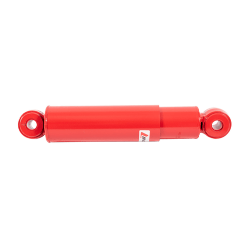

suivant la marque de tes amortisseurs tu cdes les SB
Ou tu demontes ton amortisseur et tu lui fait un vrai nettoyage car souvent la rouilles aux attaches chantent avec le temps.

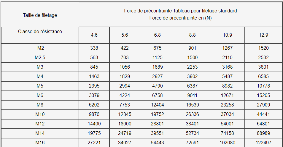

Un couple de serrage a respecter ?
Pour le montage des amortisseurs arrière.
Faut il graissé les silences bloc
Lorsque j’ai changé mes amortos, il n’y avait pas de préco. Dans ce cas, pour préserver mes filets en serrant correctement, j’utilise les préco standard en fonction du diamètre :
Je fais ca même pour le serrage des roues
Perso j’ai jamais graissé mes silent blocs par le passé, mais je suis assez jeune dans le monde des PU, c’est peut être une pratique propre au 4x4 ?
j’en parle sur le reportage
Oui avec serrage au couple roue au sol
