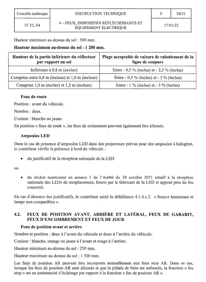

Ce jour un copain avec un PU de 2015 vient de se voir annoncer du refus de son équipement lumière de roulage.
Depuis 3 ans il est en Led mais il trippe sur mes ampoule filament +200%.

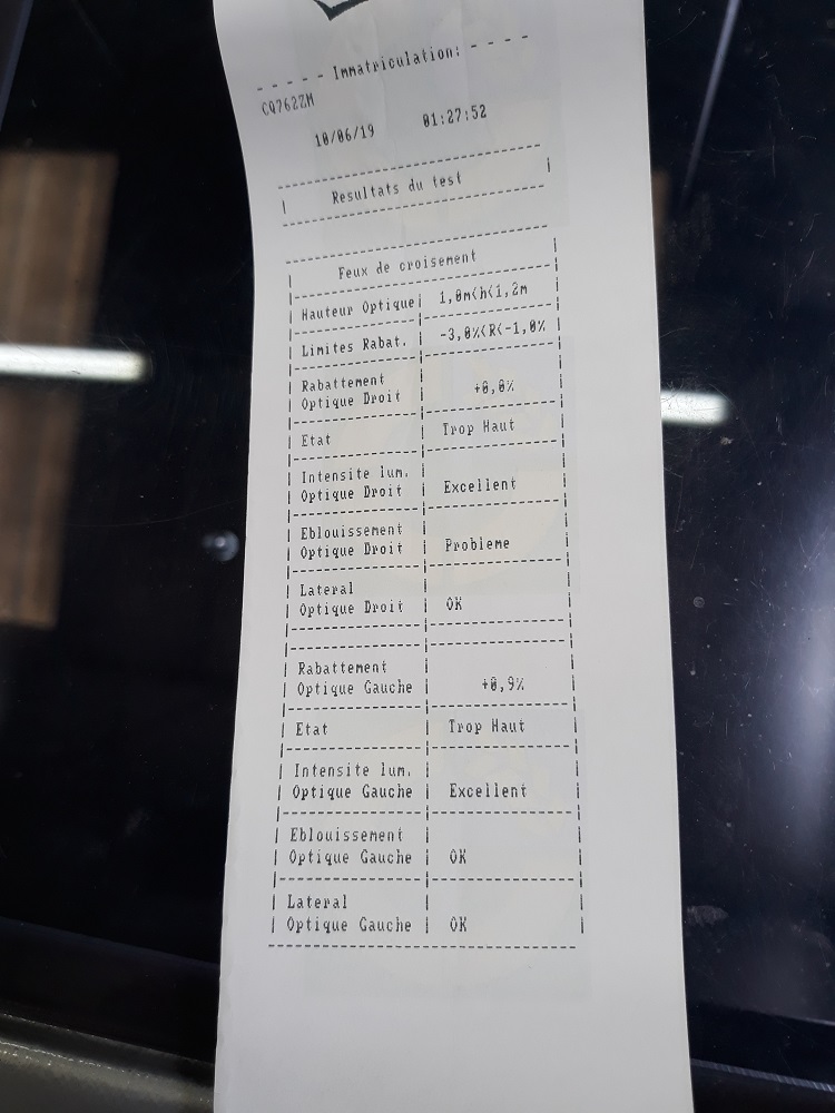

et Là le CT vient de lui donner cette copie avec le CT
donc vendredi on change les ampoules avec un bon reglage
Donc vu ce qui est écrit sur le papier, vaut mieux des blocs Alie bien nazes mais dotés d’origine de leds.
Pas evident car il faut avoir le justificatif de la reception nationale de la Led
et Là bonne chance
C’était un peu sous forme de boutade car le document n’est pas clair je trouve.

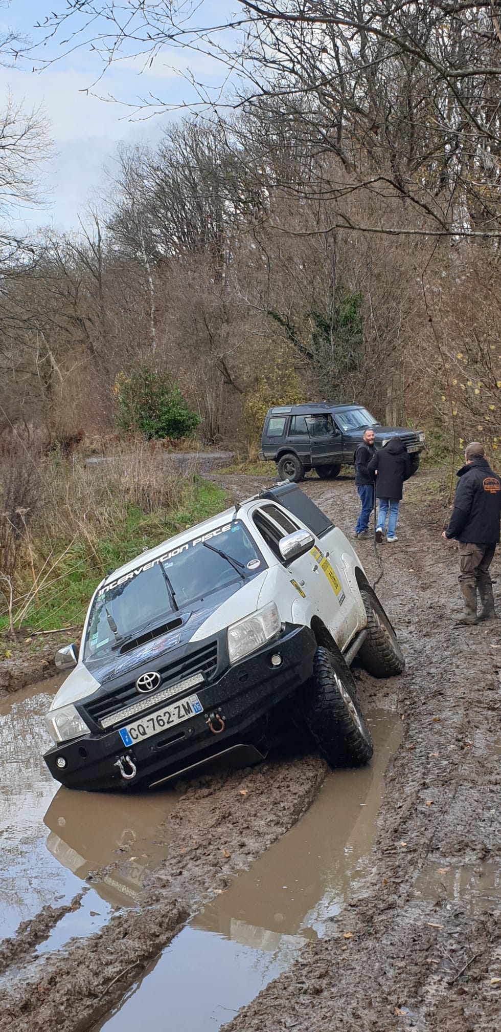

Je n’ai jamais eu ce genre de problème avec mon pickup surequipe en sources d’éclairages additionnels.
Parceque ce sont des éclairages additionnels, que tu doit normalement n’utiliser que hors route ou sur voie privée, pas des feux de routes.
si les feux additionnels ne sont pas actifs lors du controle, pas de probleme… Le CT contrôle que les éléments d’origines et obligatoires.

car je suis en Ile de France et la lumiere ambiante est assez importante
la barre de Led va etre en action sur le terrain en nocturne mais jamais sur la route .
Je passe plus de temps en code qu’en phare
