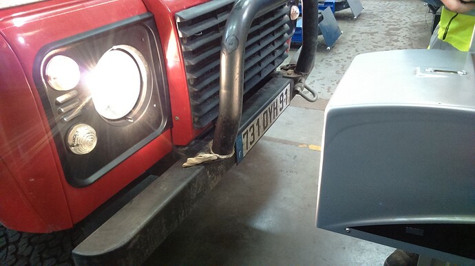

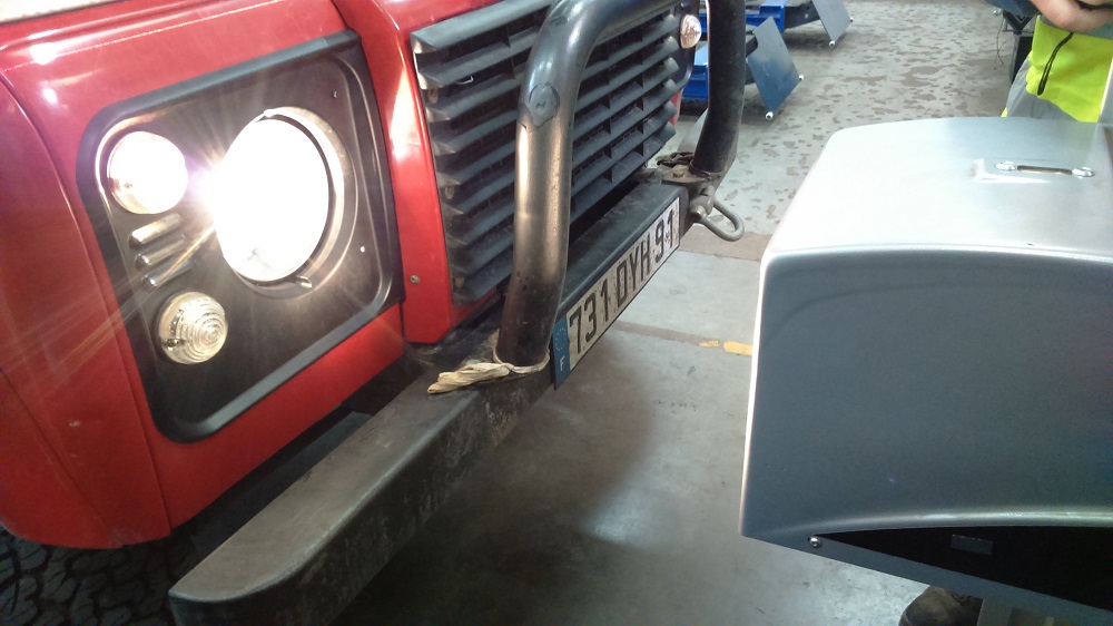

J’ai passé le contrôle technique il y a une semaine, avant d’avoir changé pour des LED… J’y suis retourné hier soir pour que le gars m’aide à les régler correctement. Je lui ai posé la question il m’a dit que selon lui ça ne posait aucun soucis, tant que la couleur reste dans les tons normaux… blanc halogène ou xénon ou LED.
Bon sinon, il m’a réglé les feux de croisement, mais je trouve les H15 encore trop hautes et la vis de réglage semble coincée…
Quelqu’un a déjà réglé ces ampoules?
