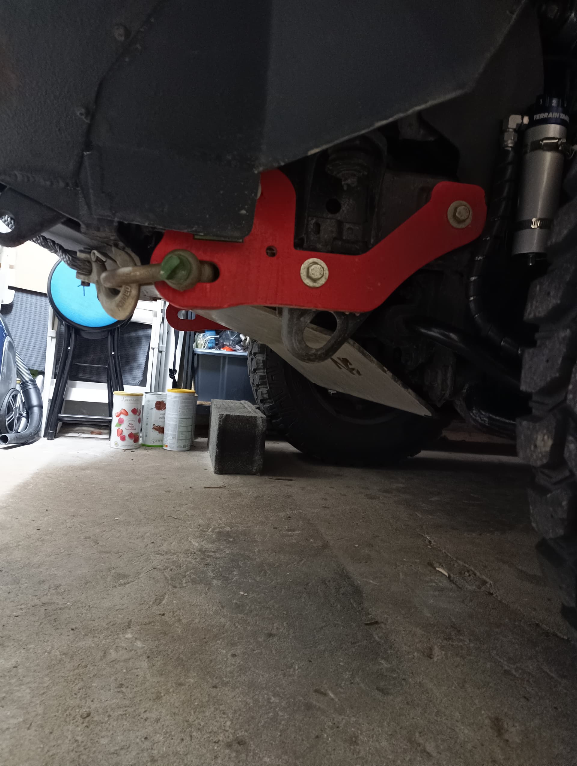

Voilà ce que sont des anneaux de déplantage dédié à cet usage, ici sur mon Ford côté conducteur (il y a la même chose de l’autre côté) avec au même endroit l’anneau d’arrimage d’origine pour comparer. Ces anneaux de déplantage font 1 cm d’épaisseur et tiennent pas de très gros boulons.
Pour l’arrière, idem c’est pas forcément conseiller l’attelage (mais mieux que les anneaux d’arrimage), il faut mieux se prendre sur la barre carrée sur laquelle l’attelage est fixé en passage la boucle de la sangle ou la manille souple assez proche de la fixation de cette barre sur le longeron.

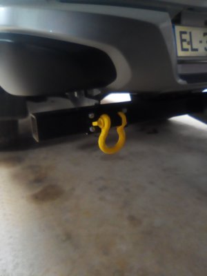

Il existe aussi des anneaux de déplantage pour l’arrière, ou comme moi des attelages sur carré américain dans lesquels on remplace la boule d’attelage par un carré de déplantage avec une manille. Visible sur cette photo en zoomant.

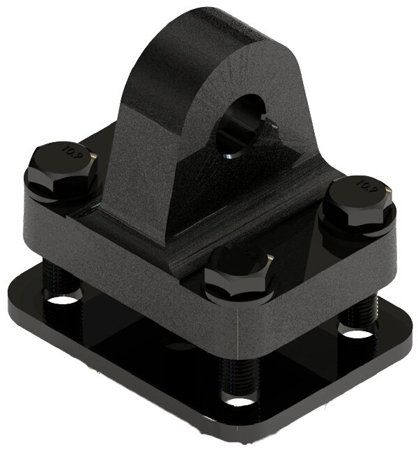

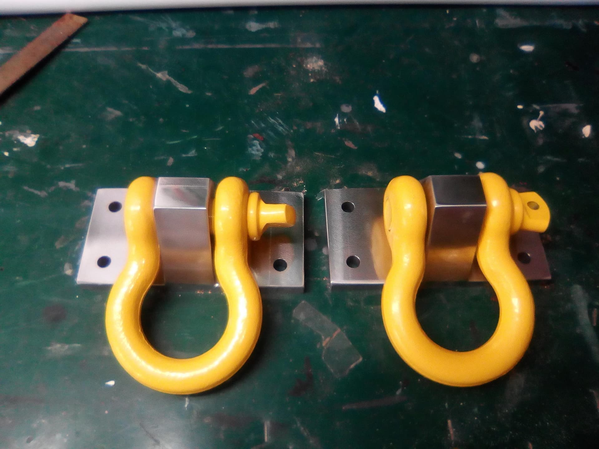

Pour l’arrière l’autre option c’est de te trouver deux anneaux sur base carré pour manille. Tu viens les installer sur ta barre carré de ton attelage, en traversant le tube carré de part en part et en boulonnant au travers tout avec de la visserie de qualité classe 10:9 par exemple ce genre de truc :

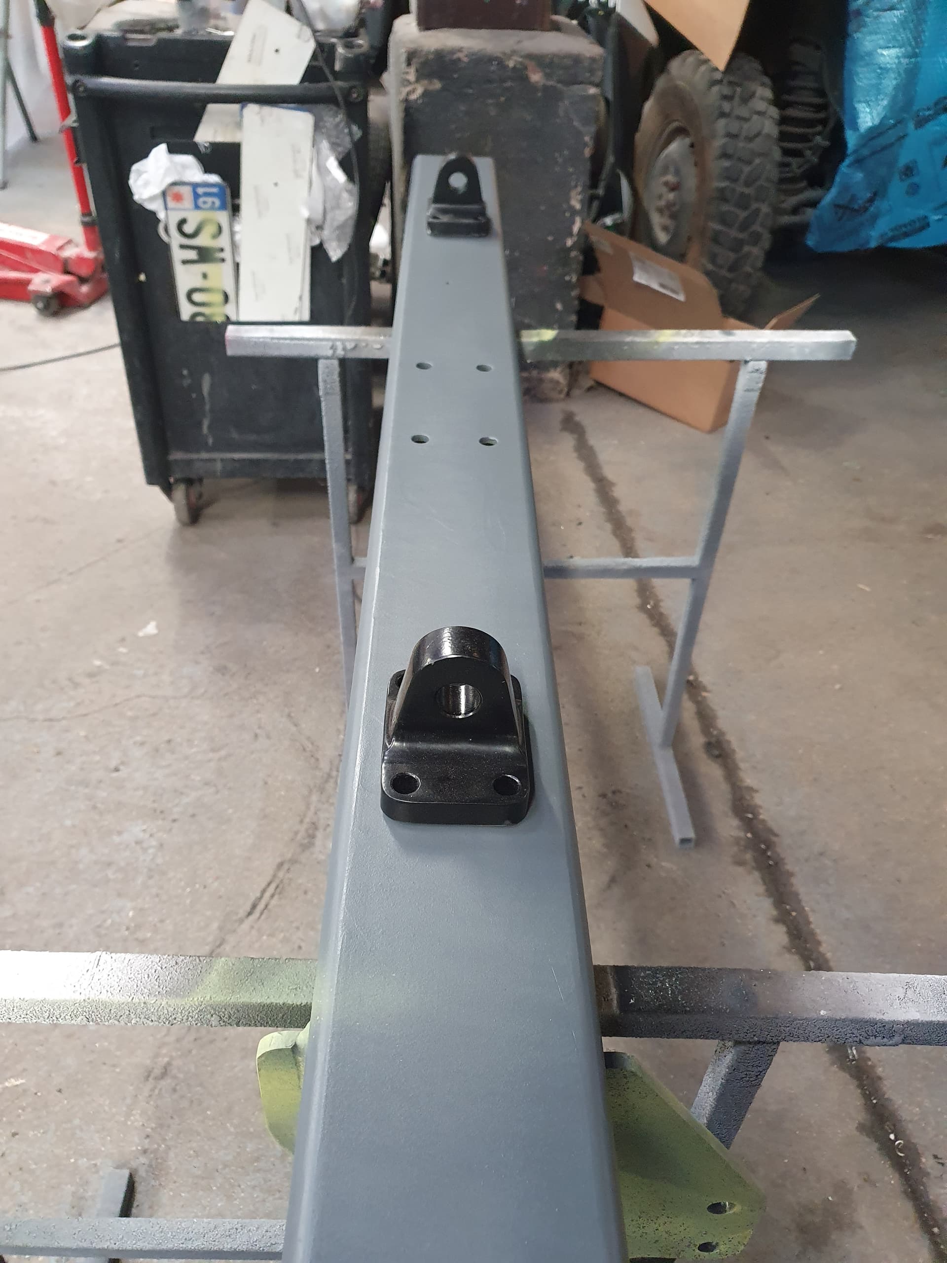

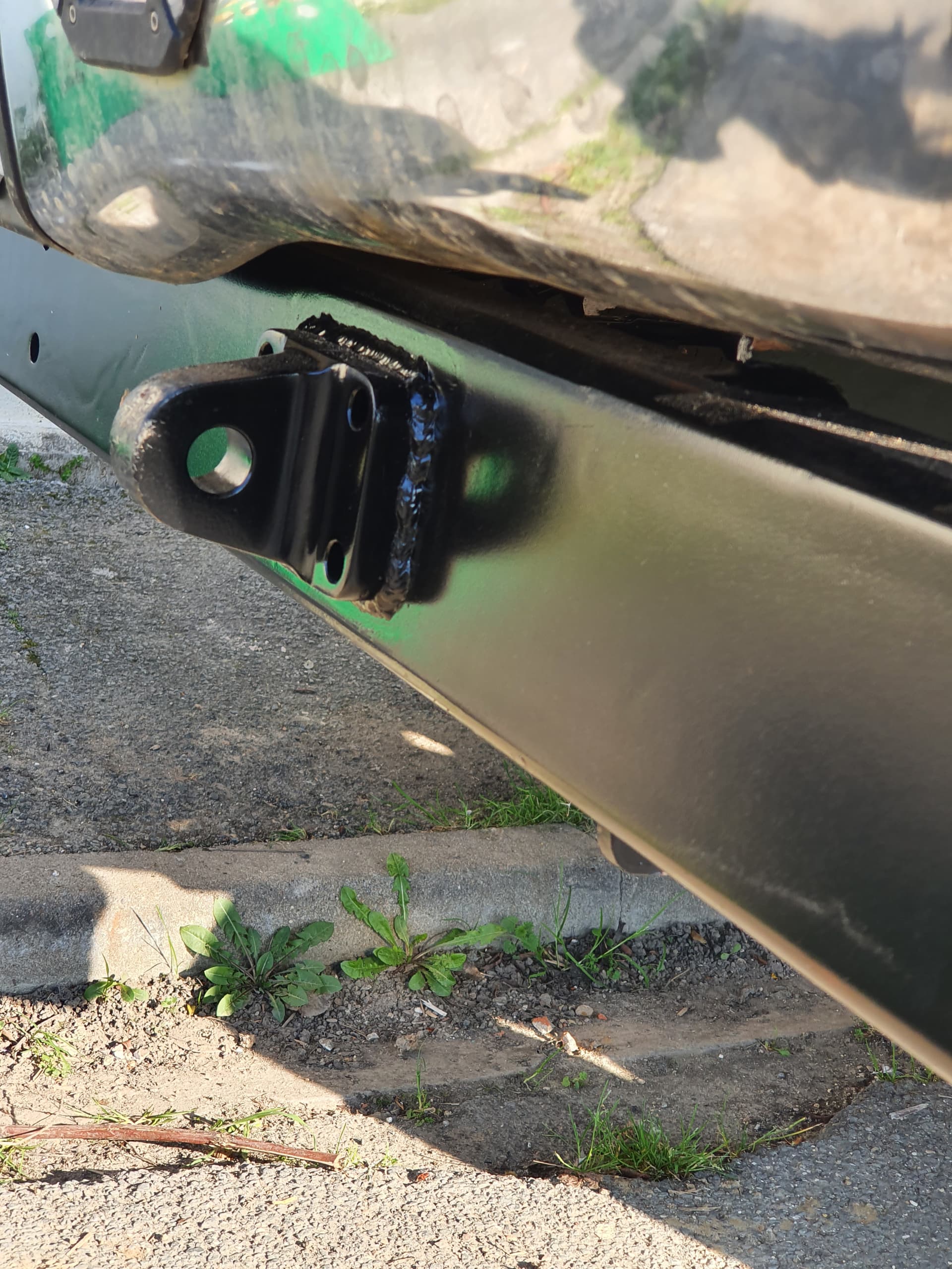

moi j’ai fait ca sur le L200 mais que pour l’arrière. Je précise que les vis sont la uniquement pour la deco. Les plaques sont soudées sur la barre d’attelage
Merci pour toutes les informations fournies, par contre le dernier lien avec la platine à fixer sur la barre carré de l’attelage, je me pose la question, sur le fait de devoir percer 4 trous, ça doit affaiblir la résistance de l’attelage ? ça ne serait pas plus judicieux de prendre la barre carrée de l’attelage en sandwich, mais sans avoir à percer, mais bon, du coup la force s’exerce sur les 4 vis .

Whaou très belle réalisation, pas bête le fait de souder (plutôt que percer) sur la barre d’attelage, mais bon là pour la réalisation de l’ensemble plus le soudage, c’est totalement hors de mes compétences.
Je suis moins fan de souder que de boulonner. Déjà parce qu’il y a soudure et soudure… Et ça ça dépend du gars qui soude !
Idem c’est plus facile de vérifier le serrage d’un boulon que la solidifier d’une soudure.
Concernant l’affaiblissement du tube carré par perçage, oui et non. Sur de très nombreuses pièces en compétition on fait des trous pour les ajouter et gagner du poids, la perte de résistance est infime…et ce que tu va perdre tu vas le regagner 100 fois par l’apport de la prise en sandwich et consolider l’ensemble.
