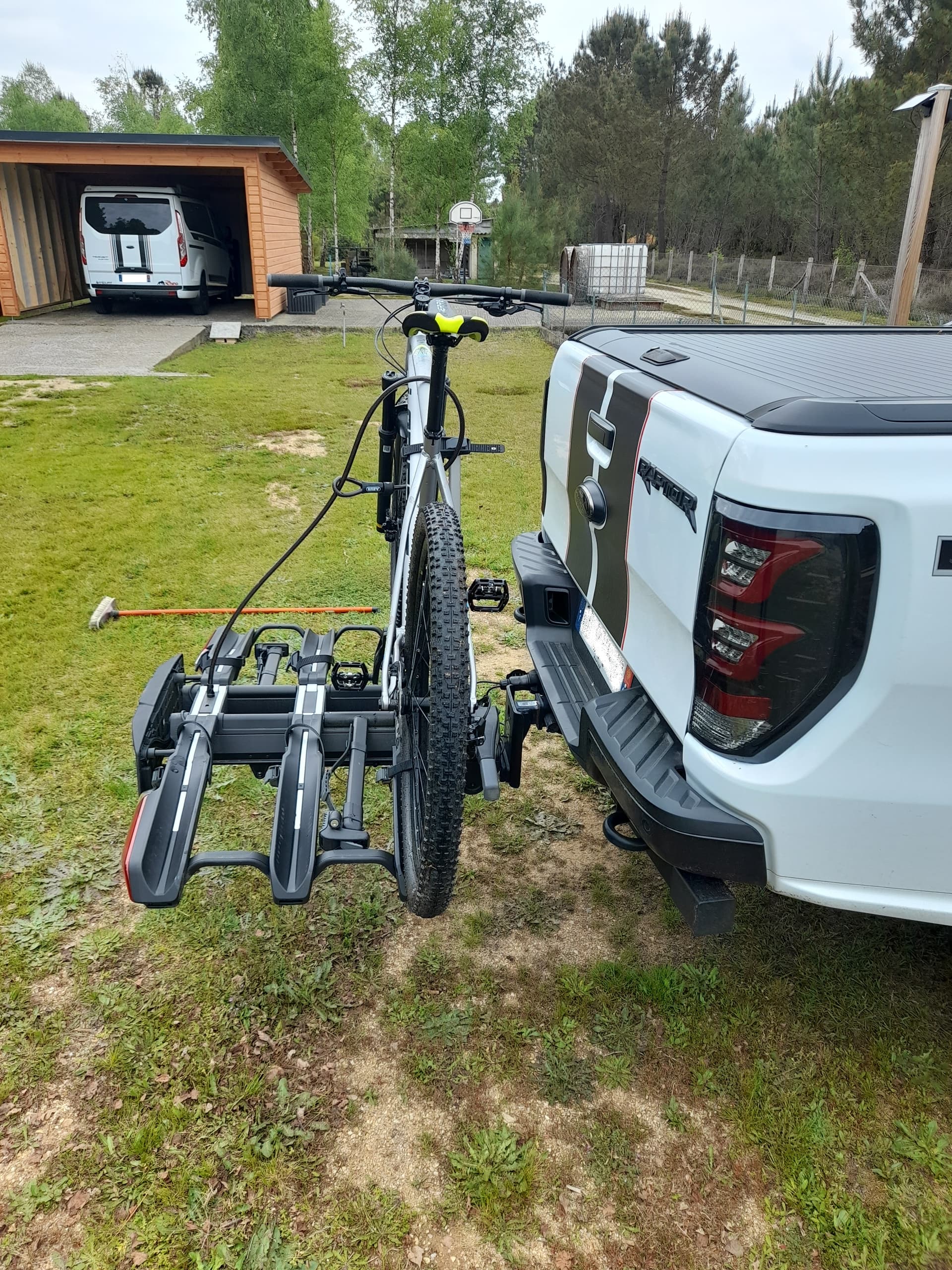

J’étais dans la même recherche que toi pour fixer directement les accessoires directement le carré US (porte vélo entre autres). J’ai testé le Thule Easyfold et je n’ai pas été conquis du tout. Trop galère pour fixer les vélos n’ayant pas des cadres standard. Je me suis rapproché de mon vendeur de vélos et j’ai testé puis acheté le Thule Epos 3. Tip-top pour mon utilisation et inclinable (vraiment !) pour que cela ne gêne en rien le fait de pouvoir baisser la ridelle. Il existe en 2 vélos également et il y a une gamme d’accessoires sympa (antivol câble fixé directement sur le porte vélos pour “sécuriser” les 3 vélos en même temps) etc …Je te mettrai des photos (ridelle ouverte) dans la semaine si cela t’intéresse. Bon dimanche

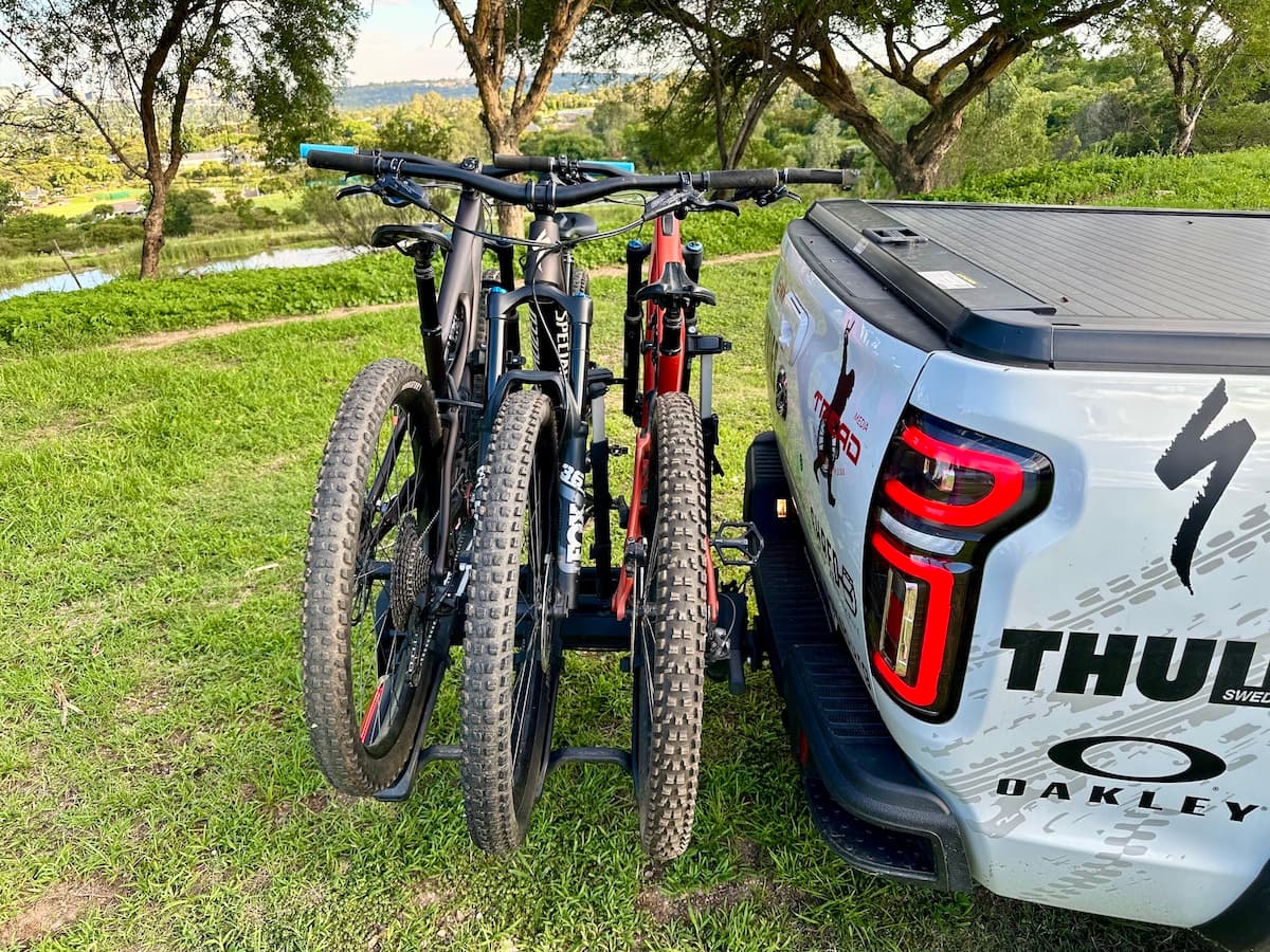

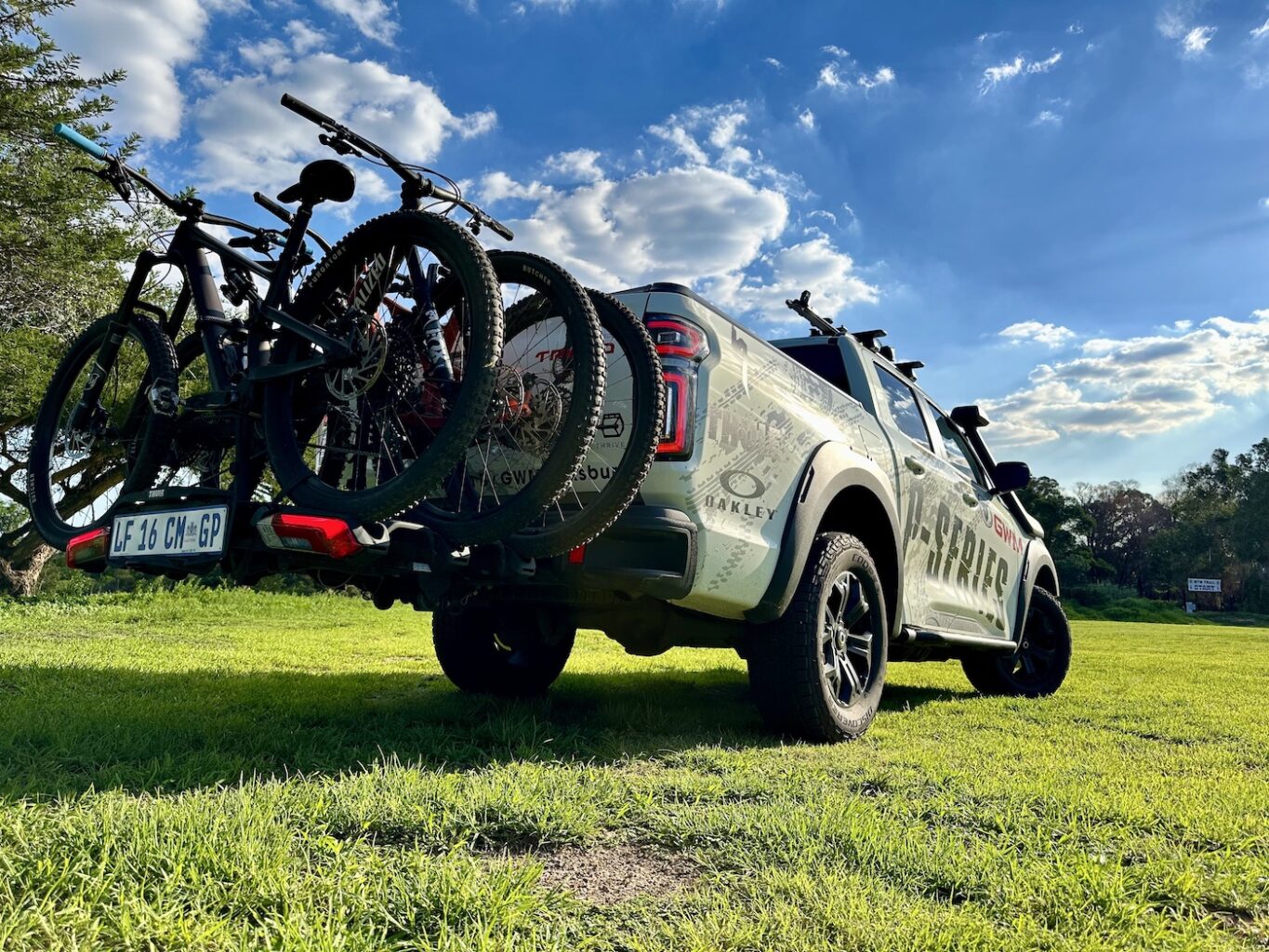

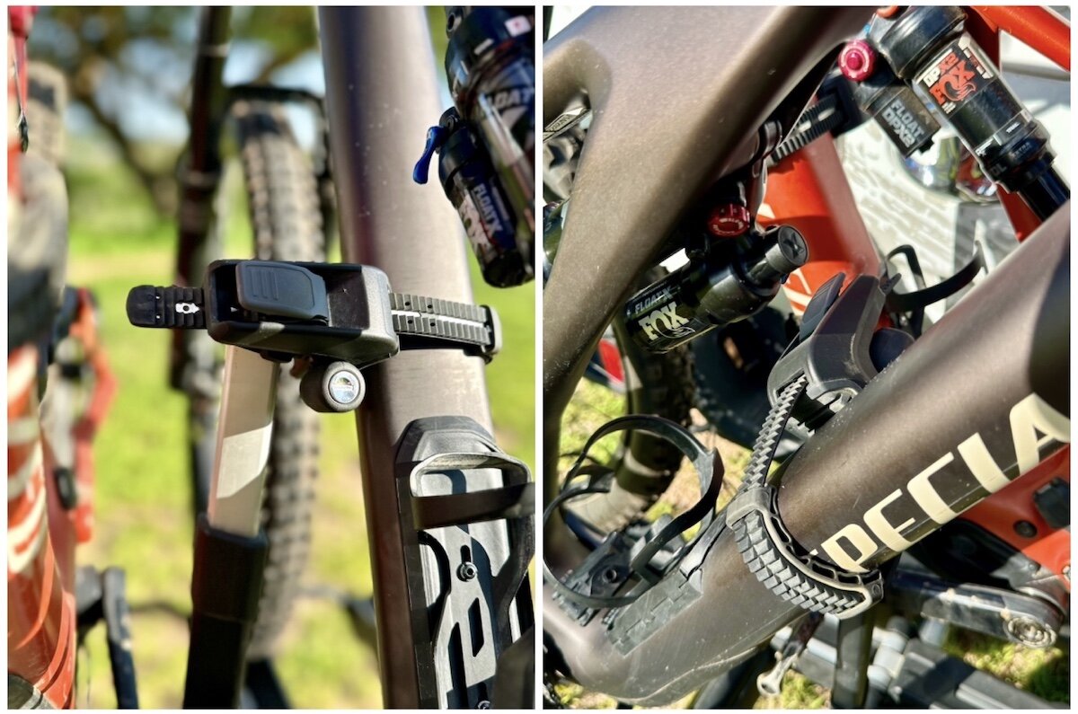

Les photos sont des photos d’un magazine pas de mon PU (Dommage). Moi j’ai un Ranger Raptor. Je t’ai mis ces photos pour que tu puisses voir ce que cela donne en attendant mes Photos sur mon PU. Cela ne change pas grand chose car ça donnera la même chose avec des vélos différents sur un PU différent :face_savoring_food: :face_savoring_food:
Une chose est sûre, tu devrais apprécier la facilité de ce porte vélo, tout est faisable à 1 main !

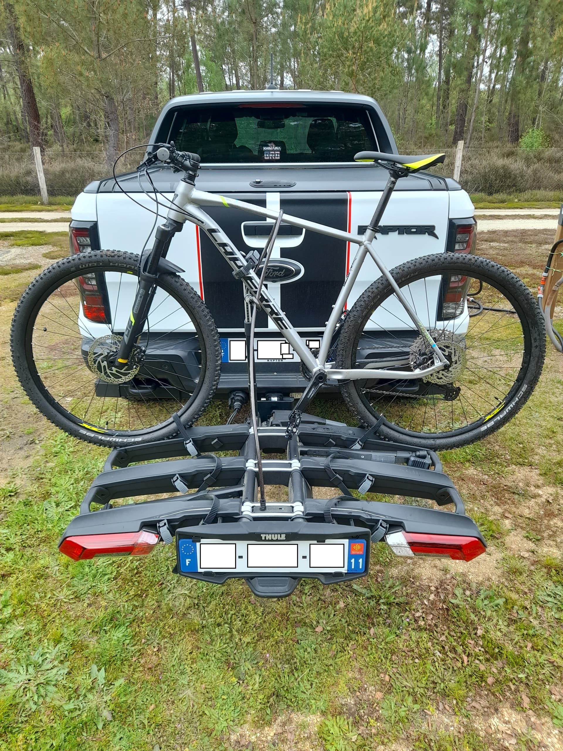

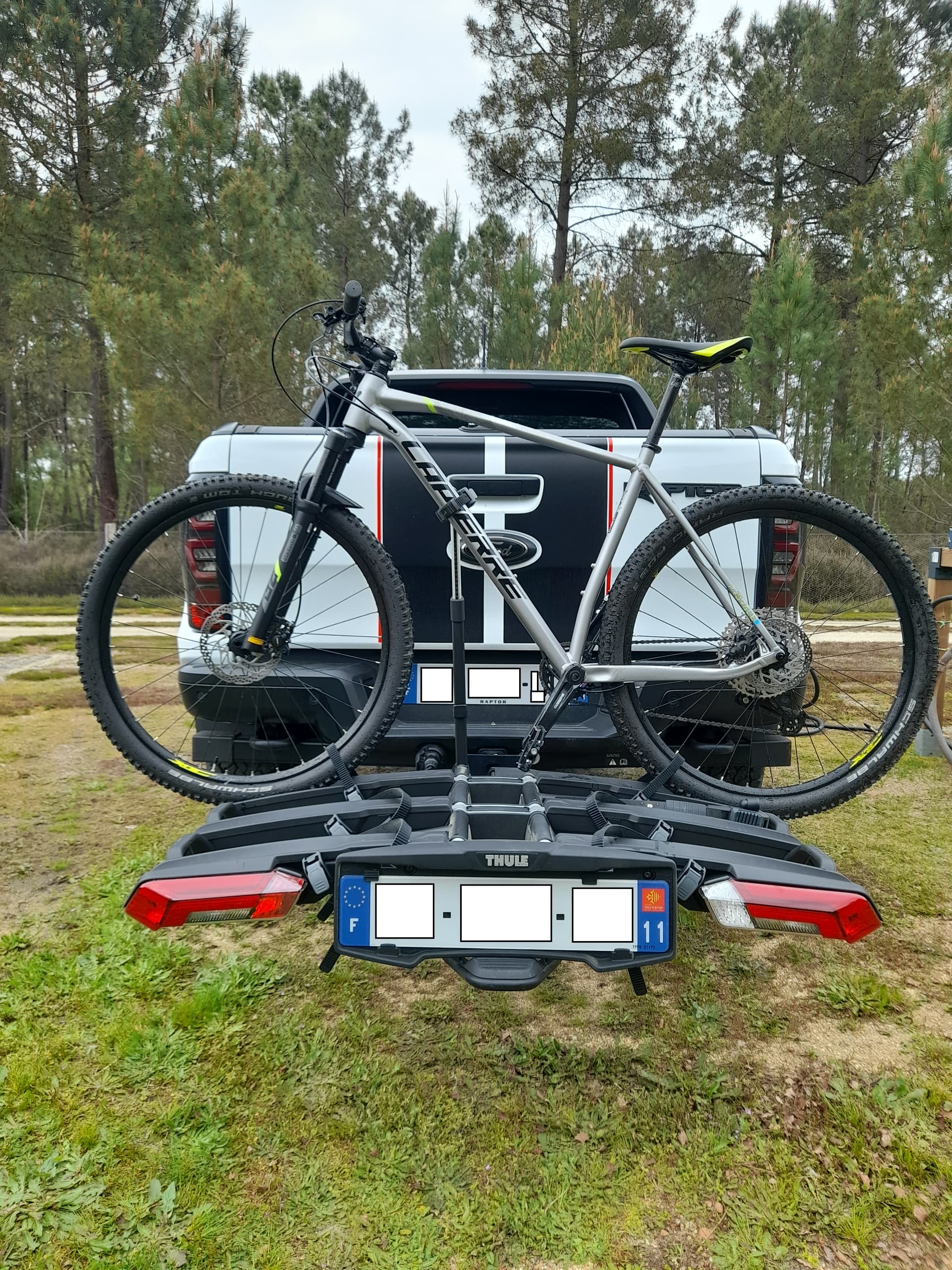

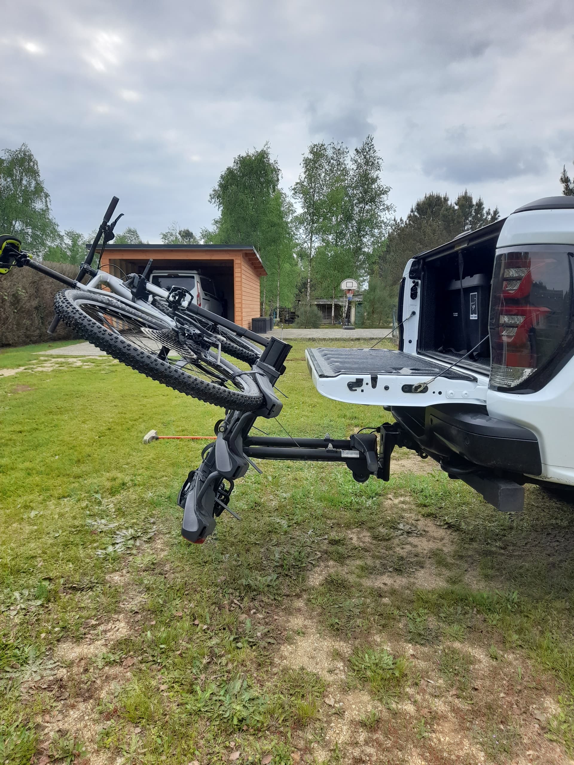

Je ne t’avais pas oublié, je n’ai juste pas eu le temps avant. Voici donc quelques photos pour te montrer le Epos 3 comme je te l’avais indiqué :sign_of_the_horns:
A pluch :wink:
2 « J'aime »
Aucun problème ici c’est quand on peut !
Merci pour les photos c’est sympa et rassurant. Ca passe nécessairement avec mon Ranger aussi.

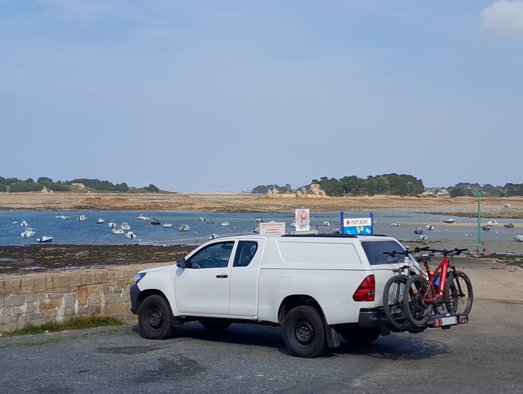

Bon, c’est un Hilux et le porte vélo est un Mottez (fabrication française)
La ridelle s’ouvre complétement une fois le porte vélo basculé.
La distance entre les vélos et la ridelle, une fois basculé dépend de la position du porte vélo lors du serrage sur la boule. Plus les vélos sont portés haut, plus la distance sera faible, voir nul ou négative. C’est aussi vrai avec le Thule.
Je me suis fait avoir une fois, pas deux.
Sur la photo, la position du porte vélo permet sans problème l’ouverture de la ridelle.
Note : le Thule est de bien meilleur qualité, mais c’est le double en prix.

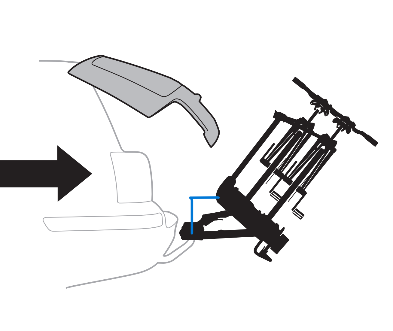

Tout a fait d’ailleurs j’avais demandé à Thule les dimensions ci-dessous en bleu pour chaque modèle afin de modéliser vs. ridelle mais ils n’ont pas pu répondre à ma demande…
En effet, j’essaye d’acheter dès le premier coup quelque chose qui ne viendra pas bloquer la ridelle, et votre aide est bien précieuse pour ça !
