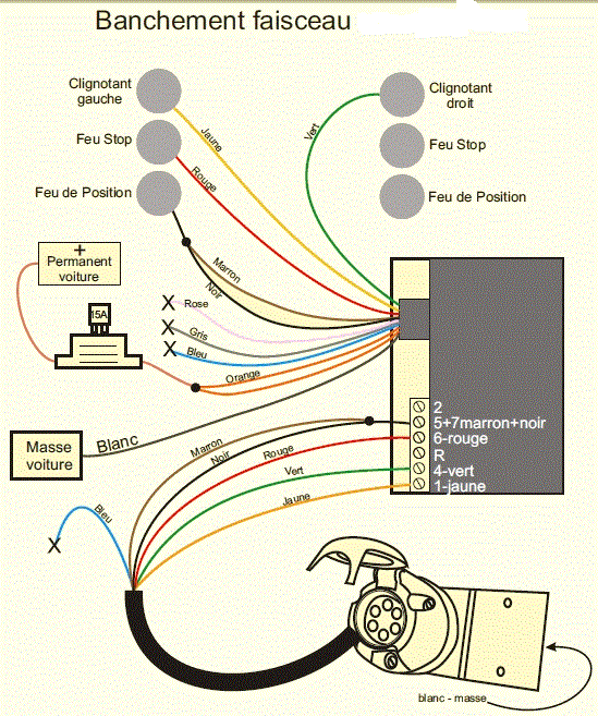

Désolé aussi pour le déterrage de topic, mais j’ai un petit soucis. J’ai acheté le même attelage et j’ai un soucis au niveau du faisceau. Il me semble avoir tout bien monté mais ça ne marche pas quand même. Je me posais la question, si il fallait faire passer le toyota à la balise afin qu’il reconnaisse l’attelage. Je ne pense pas vu que le réseau est indépendant, juste relié à la batterie mais bon je ne suis pas Technicien auto donc je peux me tromper…
J’ai pas de jus qui arrive… alors que les fusibles sont bons. Je me demande si c’est pas le relais qui est mort, pourtant il sort de la boite.
Merci d’avance pour votre aide, car là je m’arrache les cheveux :slight_smile:

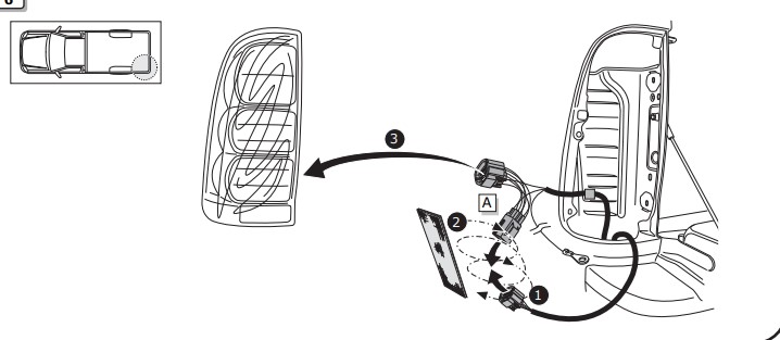

Mon HILUX Revo 2016 est équipé d’un attelage . mais Pas de faisceau
je souhaiterai en rajouter un
On trouve ce genre de Faisceau 7 broches sur France-a la plage . que l’on branche directement “en série” ? sur les connecteur des feux arrières
ca semble tellement simple que cela en parait suspect :doute: ( Multiplexage ? )
C’est fiable ce genre de montage ?

le REVO est il “multiplexé” ? (nécessite un faisceau avec un boitier)
Je dirais oui, car j’avais un boitier
et donc le modèle de faisceau au dessus n’est pas utilisable ?
merci COUBIAC
Je ne sais pas te dire.
Moi j’avais acheté ce kit Attelage Toyota Hilux N26 Standard + faisceau universel multiplexé 7 broches 24887
Et il y avait bien un boitier
