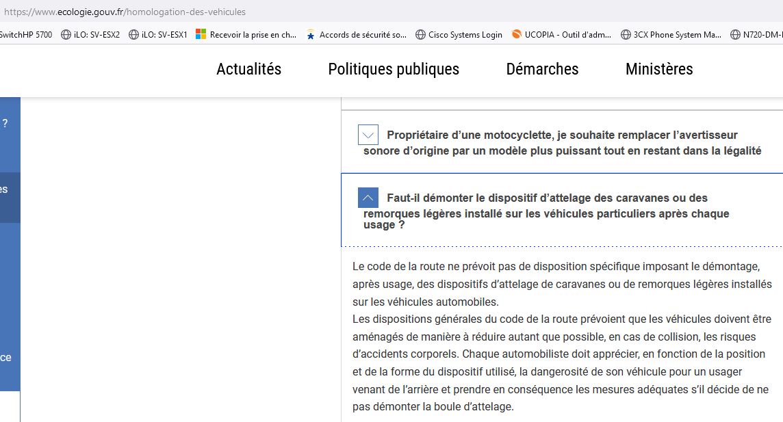

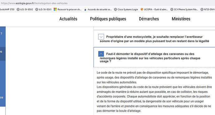

Sous l’angle de la sécurité, une boule de tractage… bof mais c’est autorisé et plus besoin de la démonter si inutilisée
