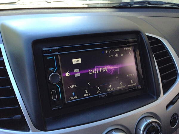

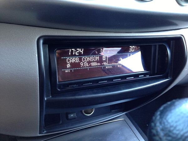

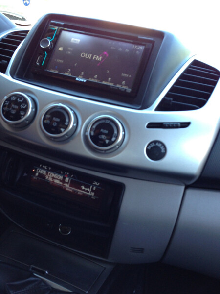

Et voilà le travail !!!
L200 récupéré ce matin. Casquette changée, ODB descendu et raboté au maximum pour s’intégrer à la place de l’ancien autoradio.
De plus, volontairement ou pas, le gars n’a pas mis la sécurité frein à main pour les vidéos. Non pas que je veuille me mater des experts miami en roulant, mais j’ai pas mal de DVD et divx de concerts, ça vaut largement la radio et les mp3.

Je trouve ton installation bien et ça à l’air très propre.
Félicitation
Perso, je pense passer du coup à la tablet PARROT car c’est un GPS, bluetooth, caméra de recul plus différentes appli comme anti radar etc…
Je vais faire fixer, si possible sous l’autoradio et quand j’en aurait pas l’utilité, rotation à 90° et on verra plus rien.
Du coup, total bien moins cher, j’ai tous ce que je voulais et surtout pas de modif car mon L200 est encore sous garantie et je me méfie des concessionnaire

@Corsica: l’ordi de bord fonctionne impeccablement oui, tout comme avant
Pour les commandes au volant, elles pourraient fonctionner, mais il fallait acheter le faisceau adéquat en plus, et ça faisait quasiment une centaine d 'euros en plus. Sur le moment je n’avais pas le budget, et de toutes manières je ne m’en sers pas puisque l’écran est tactile. C’est comme brancher une souris sur son iPad.
@ exior: d’abord, désolé pour le retard, je n’avais pas vu le message. La,référence précise de la casquette je ne la connais pas. En revanche sur le croquis à la page précédente, c’est bien l’abonné pièce. Et le prix sur tu annonces me parle. Ça doit être ça oui.
