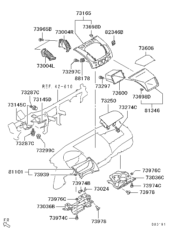

j’ai trouvé sur le net un nouveau couvercle pour 2 DIN mais il faut quand même bricolé un poil, des supports maison pour tenir le 2DIN, couper le boîtier de l’ordi couper un poil pour qu’il rentre à la place de l’autoradio descendre le câblage de l’ordi et le tour et joué. j’ai mis du 3M carbone pour faire cool.

tu tape sur google image ce n° MN179267XA ou MN179269XA je pense que c’est celui-ci car j’ai commandé 1pce et c’est celui d’origine qui est arrivé et avec l’autre n° c’est le bon qui est arrivé. pour ça je suis allé chez le concessionnaire au pièce détachée et il me l’a trouvé. prix Suisse 75.60 soit env 50 roro de chez vous. bonne chance tiens moi au courant c’est pas compliqué il y a le modèle d’origine et l’autre donc tu as 1 chance sur 2 de faire faux comme moi :moqueur2: sur la pièce jointe il a le n° 73698D
