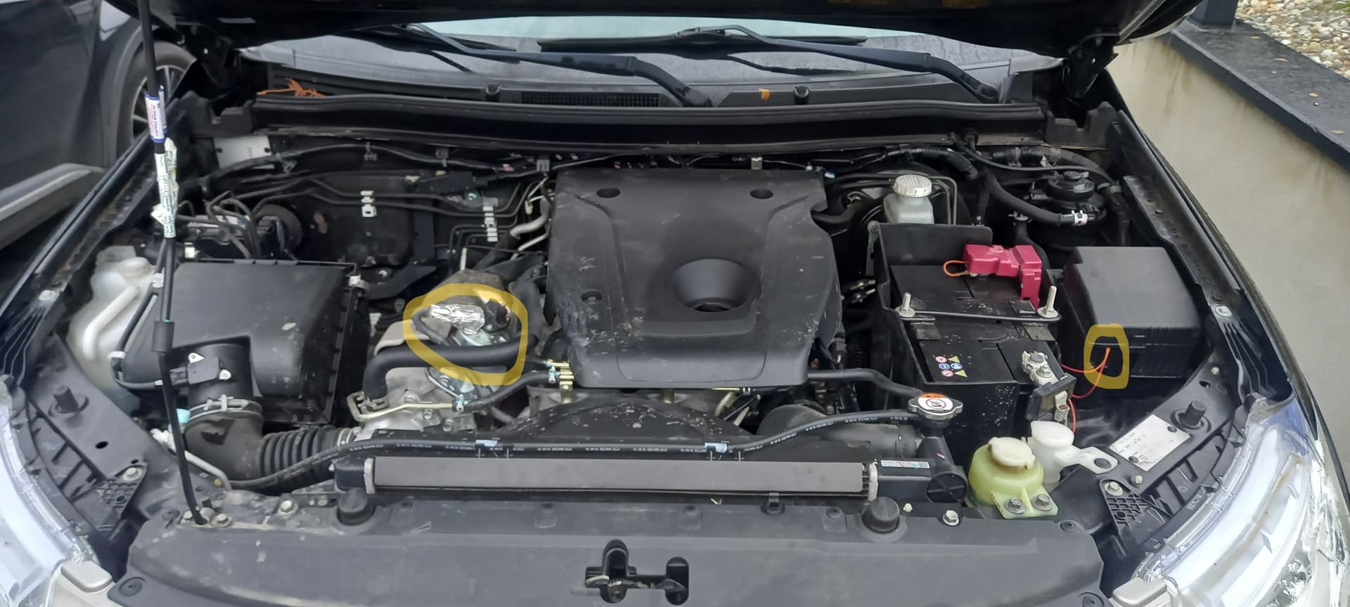

J’ai une petite question qui me turlupine.
J’ai vu une occasion mais j’ai trouvé les deux éléments entouré en jaune un peu étrange par rapport à l’original.
Vous savez ce que c’est à gauche sur la photo ?

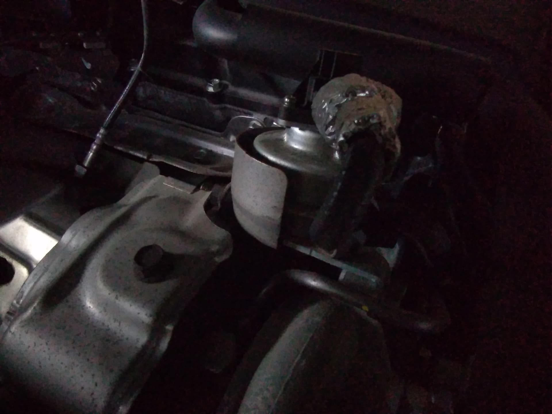

Pour le côté gauche , je sais pas, je connais pas ce moulin .
Pour la droite, je dirais un montage perso de l’ancien proprio , le fil part de la borne + vers ce qui doit être la boite fusibles et à l’air de retourner vers la calandre . Peut être pour une rampe d’éclairage ou un autre accessoire .
Peut être qu’avec des photos plus précises et sous plusieurs angles on verrait mieux .

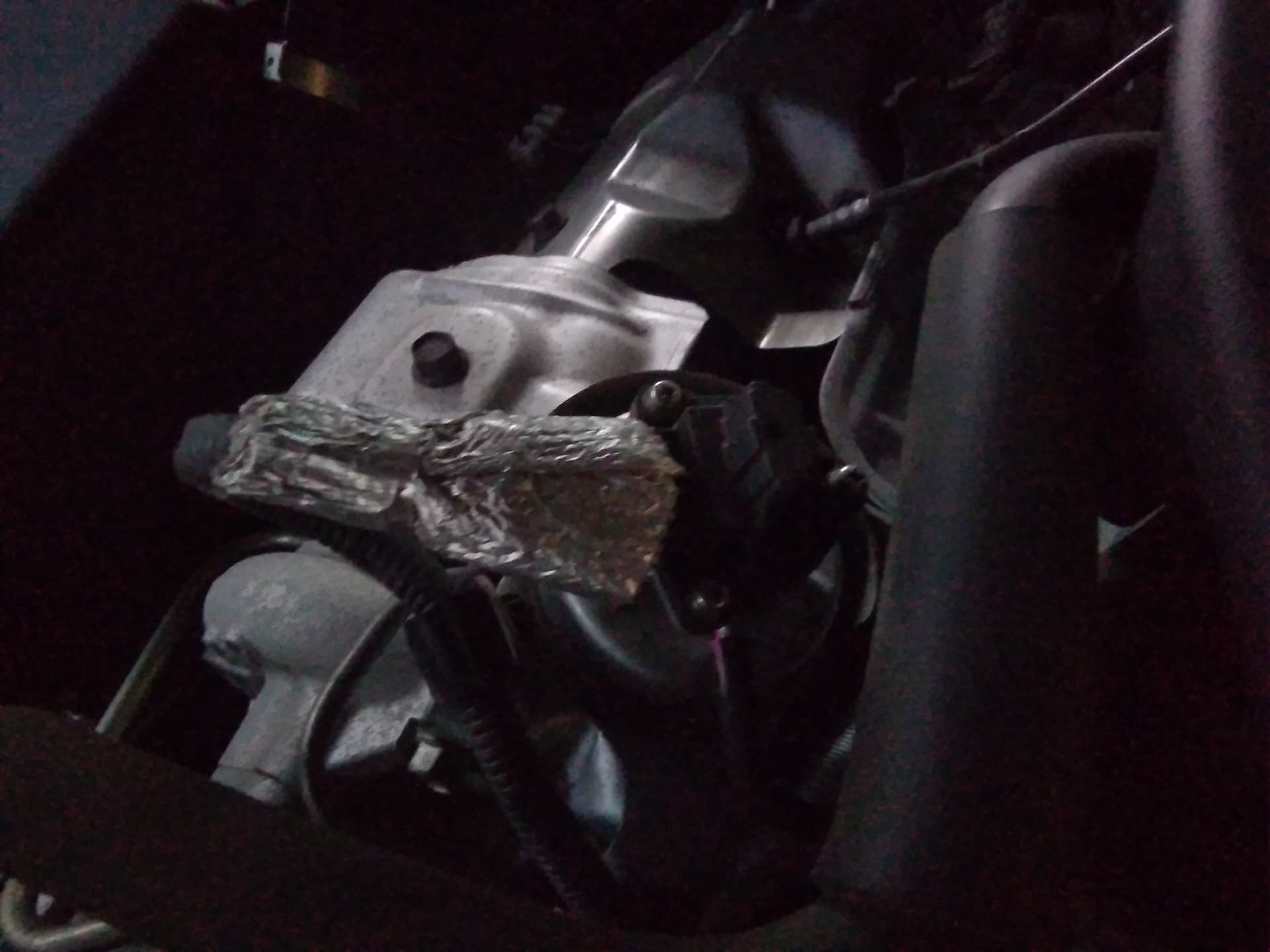

Parce que là ca fait plutôt scotch alu posé à l’arrache .Comme pour colmater une fissure ou un truc dans ce genre
Sur le L200 la vanne EGR est de l’autre cote à droite du moteur. Sur mon L200, j’ai la meme chose. C’est un scotch anti chaleur. Il etait d’origine sur mon L200 que j’ai acheté neuf
Salut tout le monde .
Pour le papier d alu c est comme cela sur mon l200 de 2019, acheter neuf et rien de modifié donc aucun souci.
Pour les fils il s agit sûrement d un repiquage.

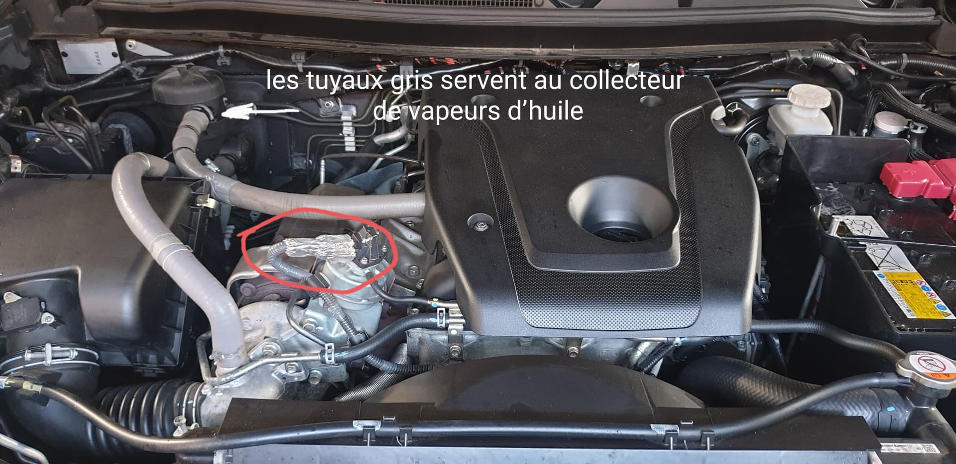

Bonjour, je confirme que le “papier alu” est une protection contre la chaleur pour le capteur sur le turbo. Concernant les fils allant/sortant du cache-batterie, c’est un bricolage du proprio.
