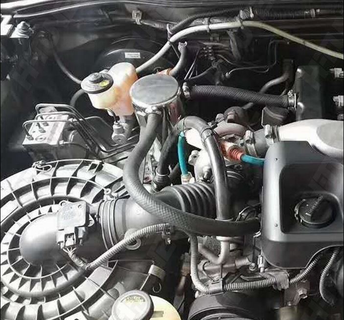

voici une installation sur un modèle RHD (= conduite à droite)
il faut dévier le tuyau qui va du couvre-culbuteur à l’admission pour le brancher à l’entrée du déshuileur.
la sortie du déshuileur retour vers admission.
