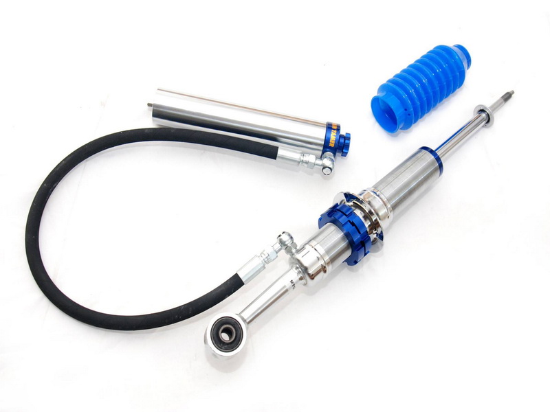

Un retour sur les amortisseurs Profender vendus chez un de nos partenaires ? Est ce que l’investissement vaut la peine ? (ca fait mal au C*L quand même )

DOM les profender sont de bonne qualité et très polyvalent. certes,ils sont chers.

Ce qui me plait sur les PROFENDER est qu’ils sont réglables et révisables (il y a aussi les SCORPION 3 du même style) tu ne les fout pas à la poubelle en rentrant du Maroc et les avis sont plutôt positifs en utilisation routière.

Un poil plus cher que les Profender, il y a les SCORPION 3. Idem, on trouve sur la toile peu de retours sur cette marque. On voit du bon et du très mauvais. Le plus est que c’est du matériel fabriqué en France et révisable pour 200€ les 4. Quelqu’un connait ?

Du coup Franck va me faire une offre sur du Terrain Tamer Pro Shock.
C’est d’un excellent rapport qualité / prix, révisables et surtout réglables grâce à une molette.

Je pense me rabattre sur les Profender. Les avis sont bons sur PGR, quelques uns aussi sur My80.
J’ai finalement passé commande chez Franck 4 ressorts KS en médium +5, livrés quelques jours après réception du règlement (Top MTP 4x4 ); et chez Euro 4x4 , 4 Profender qui devraient arriver dans la semaine, enfin j’espère
