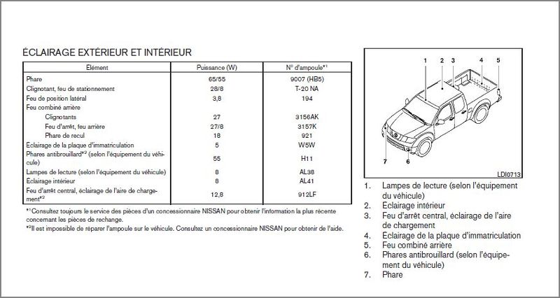

j ai un NAVARA V6 de 2012 et j ai un doute concernant le type d ampoule des phares .
si je lis ce document les ampoules de phare seraient de type 9007 HB5 … par contre pas de probleme pour les H11 des AB .
ma question (même si j ai cherché sur le net , hybride Xénon/Halogène ) , c est quoi ce type d ampoule : 9007 HB5 , j ai vraiment un doute et pas encore eu le temps d ouvrir le capot .

bon j ai jeté un oeil sous le capot , c est bien du H4 …
