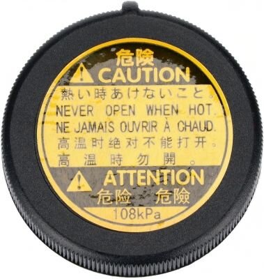

Oui tu vas avoir une auto mise a niveau qui va sortir par évaporation ou brouillard de LR car ton bouchon de bocal a une résistance de pression 1bar environ
et ce bouchon il faut le changer tous les 4 ans car il se charge en dépôt et cela peut provoquer un hausse de la résistance pression.

Tu as deux type de vase expension.
Un qui fait uniquement le reservoir de dilation du liquide chaud/froid et qui n est pas sous pression.c est le radiateur qui a le bouchon pressurisé .le d max 2011 3l
L autre le vase expension est presuriser par son bouchon qui ne faut surtout pas ouvrir à chaud et le bouchon radiateur classique.
Mais la fonction technique est la même. Ranger wiltrack 2018
