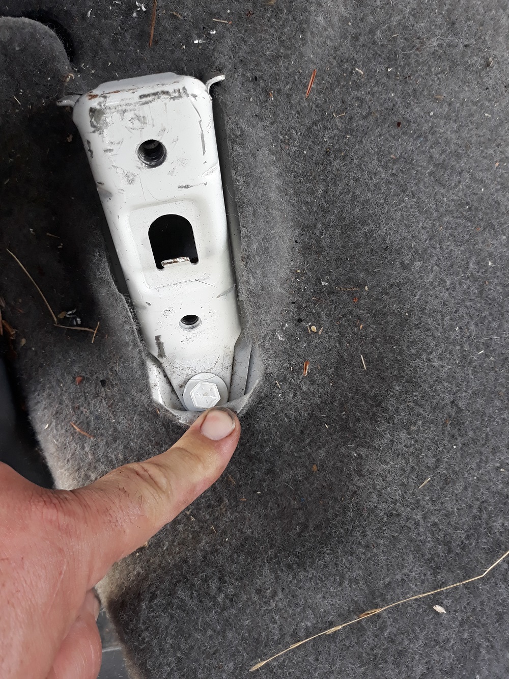

Sur les Hilux Vigo la banquette est fixé sur la caisse par une équerre et cela bloque pas mal dans le principe de faire une châssis pour les nouveaux sièges
Mais …il faut juste lever la moquette et on peut voir que cette pièce est vissée et non soudée (Merci Toyota)
Donc je vais voir un vrai plan pour y mettre un châssis et même fixer l’arrière de ce châssis sur les points de fixation que je viens de découvrir.

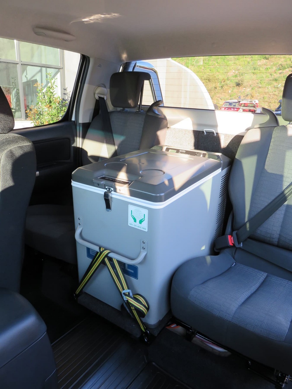

donc je vais installer deux sièges comme cela avec une hauteur de dossier de 86cm
et entre les deux y mettre le frigo de 26l qui est en permanence dans le hilux (il y a le 45l pour le raid qui a sa place dans la benne.)
et histoire de finir un peu comme cela mais avec des sièges plus larges et un frigo plus petit

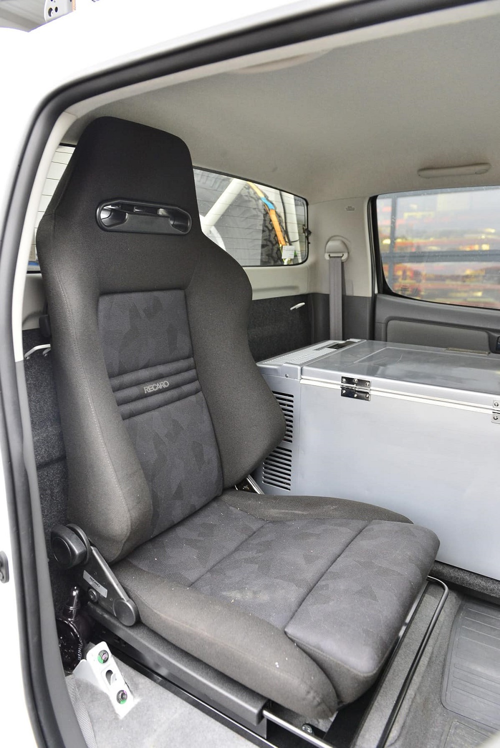

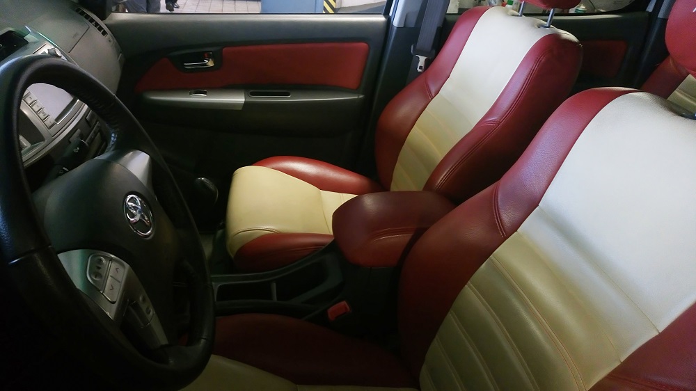

Pour la hauteur de siège
quand on regarde cette photo il y a un Recaro style Cross posé sur un châssis et avec le rail de réglage
ce siège a une hauteur de dossier de 91 cm
donc ma cde avec une hauteur de 86 cm cela va être bon (( :moqueur2: je l’espère)
Puis pour bien faire comprendre la fixation de la banquette la voici

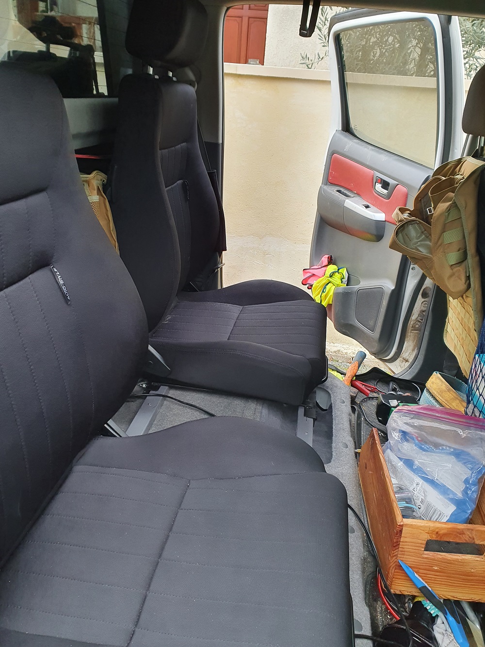

réception d’un siège sur deux
donc réflexion sur le montage
châssis de type échelle fixation sur des pas de vis existant sur l’arrière (4 vis)
et on trouve deux points pour y faire un excellent point avant (2)

Le dossier me semble un peu trop verticale non? Ne faudrait-il pas avancer un peu le siège pour pouvoir l’incliner un peu, ou alors l’espace aux jambes ne serait plus suffisant ?
Oui la photo est juste là pour valider le principe et la fixation d’un châssis échelle sur le plan de la cabine
Apres il va avoir les rails de réglage (Peut être, je me tâte le crane …)
et la place pour les jambes pas de problème car ce siège est moins encombrant que la banquette au couleur Iron MAn
Mais je prend mon temps pour bien réfléchir car Là on est quand même sur une installation ou on travaille sur la sécurité Donc tranquille tranquille dans la reflexion.

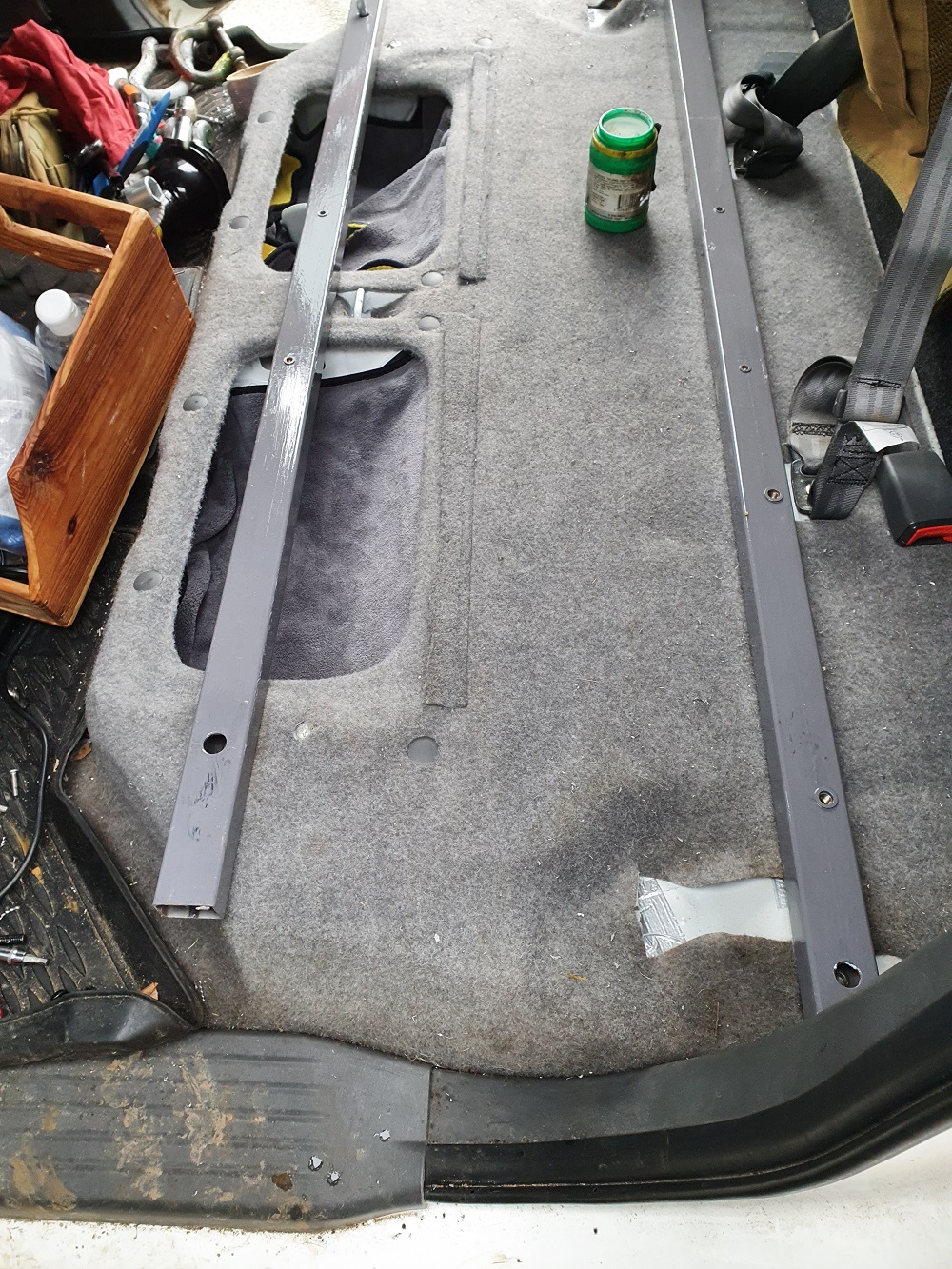

Pour info les photos sont celle des mises en place à blanc car au défaut j’ai fait des changements et rectifications

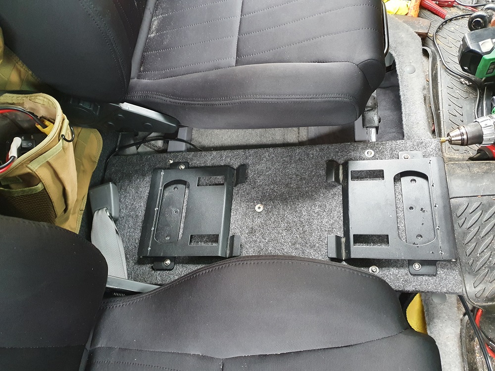

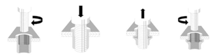

Pose des barres Tube profilé rectangle 40x27x2 fixation sur l’arrière de la cabine sur les vis du support d’origine Vis BTR 8x30 serrage 40Nm fixation pour la barre
Barre avant insertion de rivet écrou de 8 sur des 4 trous déjà existant sous la moquette
sur les photos juste 2 trous car on fait petit pour voir le comment du truc.

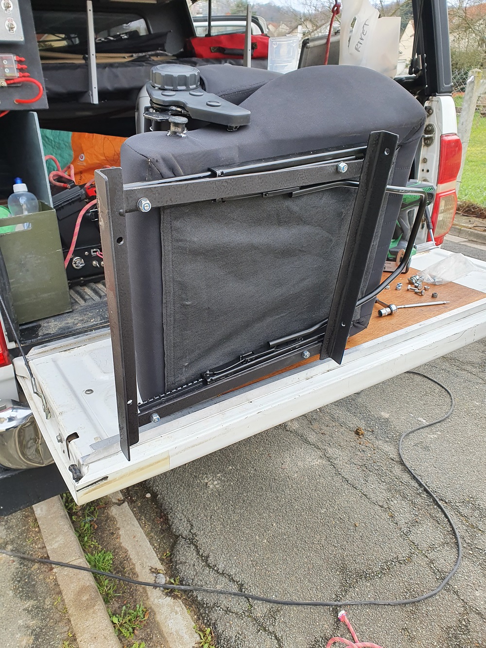

j’ai fait un châssis avec faire plat de 25x6 (fournisseur "La mise de fer " Un top ) et équerre de 30x30 sur 3
soudure maison pour le premier jet et soudure pro pour le châssis final.
le premier châssis était de travers donc reprise avec un copain pro dans le Fer
Fixation sur les barres avec des rivets écrous de 8x20 en tête BTR

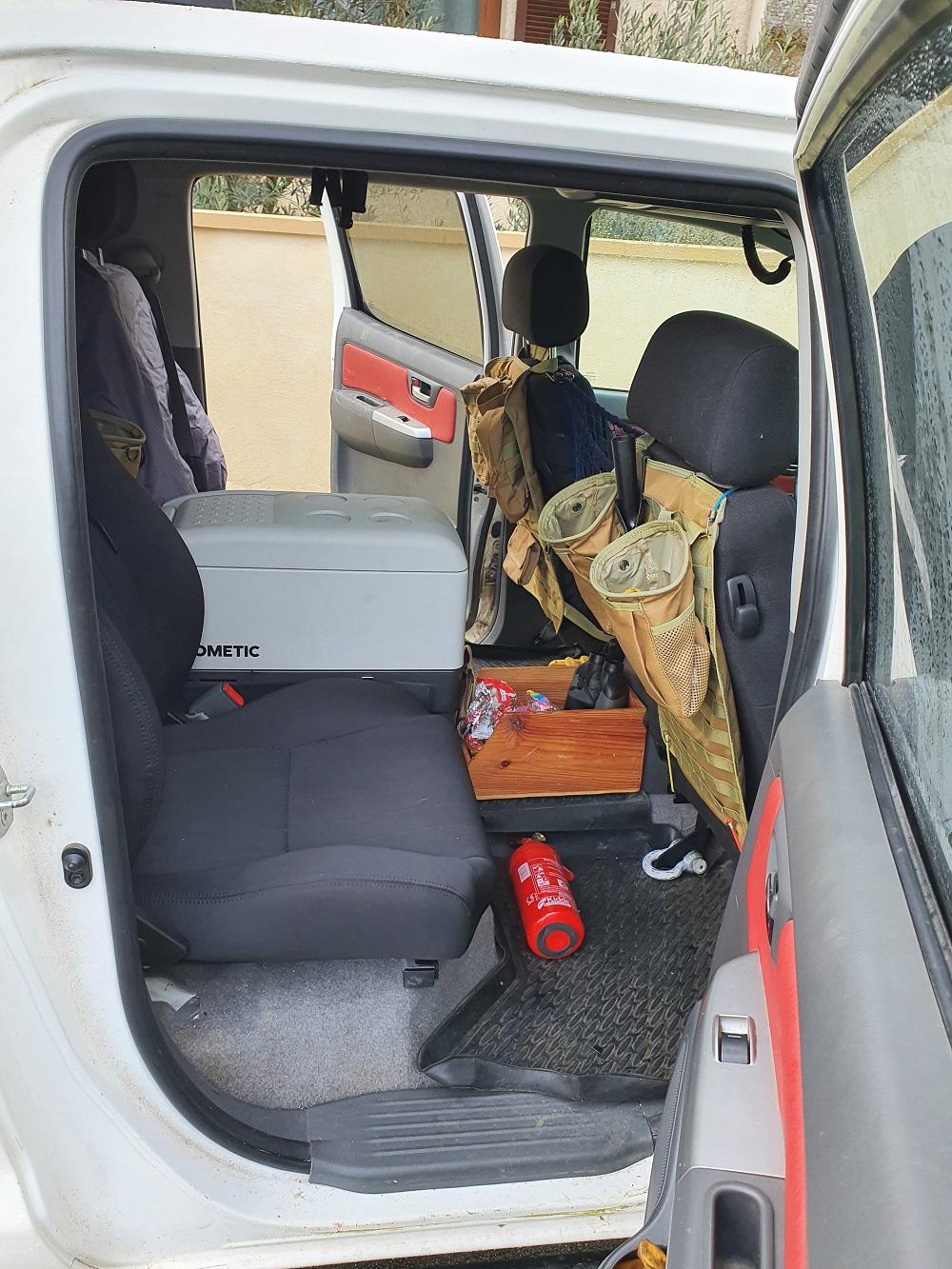

Entre les deux, plaque en bois de la longueur du frigo CF26 avec les fixations de la marque

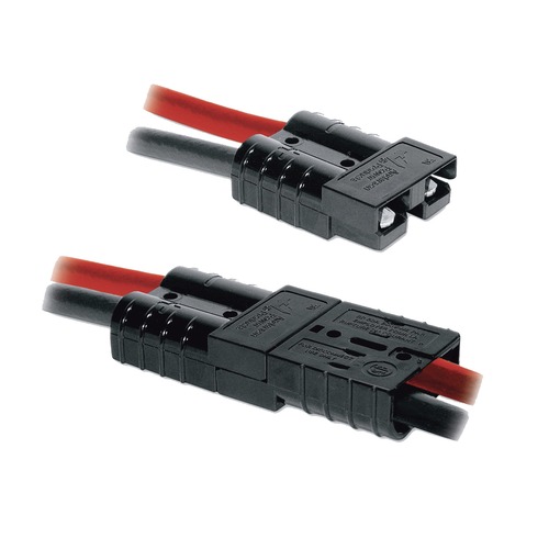

Mise en place du frigo (qui est hyper bien calé entre les deux sièges) Une ligne (4mm) 12v ( sous fusible de 15A) de la batterie auxilliaire (double batterie sous le capot moteur) avec prise quick
essai par ma fille et le petit fils
Parfait …

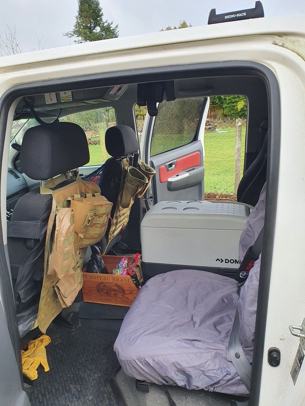

Pour info je peux démonter un des sièges et le remplacer par une caisse pour nos raids Cools
Pour le CT il y toujours les 3 ceintures et la centrale est bien évidence, si problème démontage en 15 minutes et je remonte la banquette d’origine qui est dans mon garage en 10 minutes. Les tubes sont bouchés par des embouts plastiques (La mine de fer)
Antirouille sur toutes les barres bombe noire haute température noire sur les châssis peinture métal grise en bien gras pour les barres

Bonjour, cette glacière DOMETIC fait seulement 21 L, c’est pas un peu juste ?
Bon dimanche.
Si tu n’as qu’un frigo oui … mais Eric est plein de ressources :grin: :wink: .
ce frigo est juste là pour garder l’eau au frais dans nos roulage et eviter d’ouvrir le 45l …Car l’ouverture est l’ennemie de la bonne gestion d’un frigo en période chaude …De plus il est dans le principe en fixe Donc il peut etre mis sur -18° pour tenir des achats a Picard … Il est parfait pour tenir un frais les aliments d’un pique nique … IL est un élément en plus au quotidien qui fonctionne plus 6 mois de l’année grâce au solaire du véhicule.
