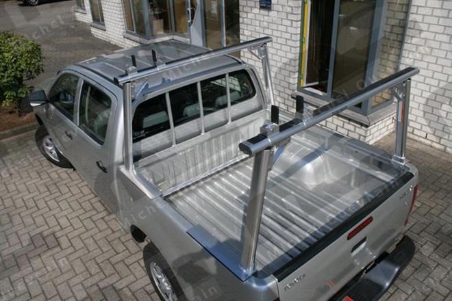

Si c’est des trucs longs et lourds je pense que des arceaux seraient plus adaptés . un peu dans ce style
téléchargement
En plus c’est simple à fabriquer pour un coût modique .
sans hésiter ce système est le mieux, en plus quand c'est fait proprement comme sur ce pickup avec en plus la protection de la lunette arrière qui doit pouvoir s'améliorer avec l'ajout d'un grillage

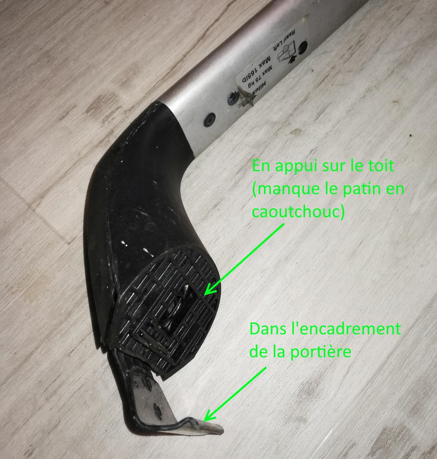

Système : en appui sur le toit et prise sur le cadre de porte.
  • en prise à droite et gauche permet de maintenir la barre en place
  • pas de perçage
    ou système rhino rack qui s’insère dans la gouttière mais je sais pas s’il faut percer.

Attention aux charges maxi :
  • celle supportée par le toit
  • celle supportée par le système de barres elle mêmes
Généralement : 75 kg
Donc entre 100 et 150 kg, tu dépasses allègrement la charge maxi supportée par les barres.

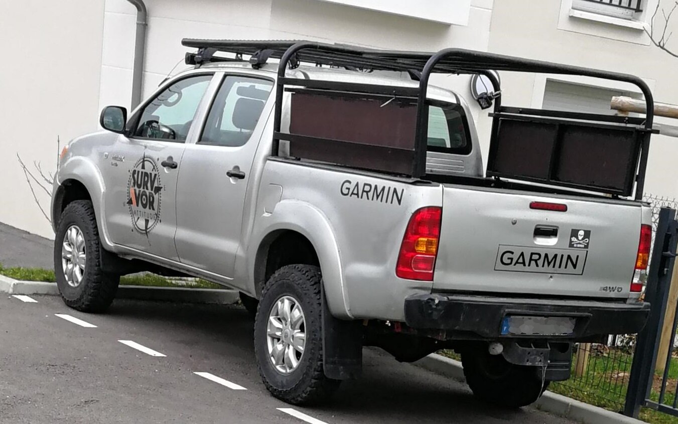

Pour être concret, voici la galerie sur mon Hilux, spécial “portage lourd” :
  • la structure est d’un seul tenant, attachée aux rebords de la benne
  • les cornières de chaque coté font la longueur de la benne
  • elle déborde sur le toit et est fixée sur 2 barres de toit
  • les tubes font 48,3mm
Inutile de dire que vu le poids… elle reste dessus :slightly_smiling_face:
Ah mais oui, ben voilà : ça, exactement ce dont j’aurais besoin !
C’est une réalisation à toi ?
La question est vaste mais … Comment tu t’y es pris ? Je fabrique habituellement pas mal de trucs et là ce qui me vient à l’esprit :
  • Comment as-tu plier les barres de D48 proprement ?
  • En quel matériau est-ce ?
  • Soudures ou assemblage ? Ou les deux ?
  • T’aurais des plans, voir un modèle 3D duquel je peux repartir ?
  • Tu dis que c’est lourd (je veux bien te croire, surtout si c’est de l’acier), quel poids environ ?
  • Pourquoi cette forme en losange inversé ?
  • Sur quoi les pieds des barres de toit se prennent : gouttières, pré-perçages du hilux, ou c’est en mode “tenaille” ?
Ça fait beaucoup de question, te sens pas obliger de répondre à tout …
a+
    cintreuse hydraulique, j’en ai pas chez moi, c’est l’artisan qui a le matos
    j’aurai voulu quasi perpendiculaire mais comme ça sert aussi au transport de personne, un arrondi c’est mieux pour la tête si on veut couvrir
    acier
    que de la soudure
    non, désolé
    aucune idée
    on s’est planté sur les mesures, le rayon de courbure était plus important que prévu donc normalement ça devait être parallélépipédique
    pas de perçage, c’est en prise sur l’entourage de porte
Les barres Toyota sont solides, chacune supporte 75kg (c’est comme le port-salut, c’est marqué dessus). La partie avant de la galerie vient se visser dans les barres pour assurer la stabilité de l’ensemble.
Pour la construction, l’artisan a créer la structure arrière et a soudé une galerie Djebel Extrem

Mon problème avec cette galerie, c’est le CT : rien ne doit dépasser des cotés de la carrosserie, c’est pour cela que les hard top vendus ont tous la même tête, un trapèze, petit coté vers le haut, pas comme moi.
Pour moi, c’est limite
Si tu installes une galerie “intégrale”, il ne faut pas oublier que le chassis travaille, il a une certaine élasticité, c’est à dire que la benne ne suis pas intégralement les mouvement de la cabine, notamment dans les passages bosselés.
Dans la conception, il faut donc prévoir un peu de jeu, des tampons caoutchouc à l’avant ou à l’arrière, mais il faut prévoir que l’ensemble puisse bouger un peu.
