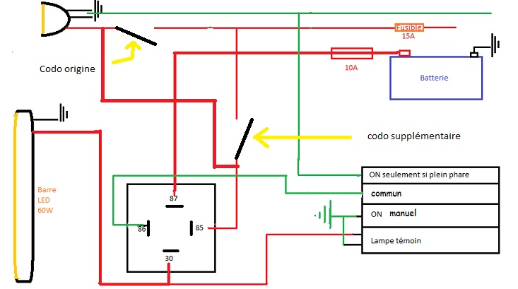

Clair, simple, et ça fonctionne!
Je démontes tout et vais suivre ton schéma, merci beaucoup! Je conseille ton schéma a tout les proprio d’ hilux qui veulent installer des led!
Encore merci a tous
LED ou LP classique, même schéma, même câblage. Peut être juste ajuster la section des fils de “puissance” en fonction du consommateur.
Re un soucis!
Avant hier j’ai fais une maquette pour tester ton schéma, qui allait bien.
Puis j’ai fais le montage dans le véhicule, la ça marche bien en mode avec les pleins phares, par contre ça ne s’allume pas en mode manuel… Ce soir je change de relais ( on sait jamais) et les 2 positions marches seulement avec les pleins phares
Une idée?
tu as mis un bouton avec combien de position ?
3 positions, on1/off/on2
ca ne peux pas venir du relais si ca fonctionne avec les plein phares , ca doit venir du bouton
Bon, le fusible a grillé
J’ai essayé un autre bouton, ça donnait le même résultat…
Demain je vais rechercher des fusibles, et je recommence a chercher.
Bonne soirée, merci!
Vu le schéma, c’est normal car la borne 85 de la bobine du relais est alimentée par les phares.
Ce serait mieux comment alors?
Le but c’est que dans une position ça vienne des pleins phares, et dans l’autre direct depuis la batterie… Ou faut un fusible plus gros?
Voici ton schéma transformé pour ce que tu désire et avec un seul relais.
Merci gervi!
Mais je me dis que ça ira en liaison avec les grands phares… Pas envie d’aller re-trafiquer la dedans pour installer un comodo supplémentaire, y a trop de fil

Personnellement plutôt que de commander par la masse, je commanderai pas le + en utilisant le commun du bouton comme sortie et pas comme entrée.
J’ai modifié le schéma comme je le vois et normalement ça devrait fonctionner comme tu le souhaite.

Merci! Bon le + des grands phares est en directe depuis la batterie d’après ce que j’ai compris,et commun avec les feux de croisement, donc avec ton schéma je n’arriverai plus a les commander comme des grands phares je pense, non?

Quelqu’un peut confirmer que tes phares fonctionnent avec un plus constant et le commodo travaille sur la masse ???
Je pense que c’est le cas si ca fonctionne avec les pleins phares.
Je ne vois qu’un souci sur le bouton. C’est bien un trois positions avec deux contacts ouverts au repos, une broche commune et deux plots pour les contacts ??
