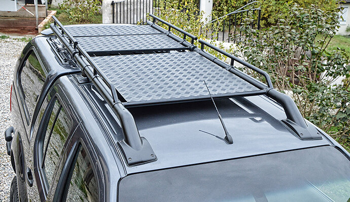

Pour ma part, le problème était de porter des “charges lourdes” sur le toit et la galerie tubulaire d’origine ne suffit pas ! J’ai donc démonté celle ci en dévissant les 4 vis de chaque pied. Une fois enlevée, j’ai remplacé les vis origine par des vis inox de carénage de moto (yamaha) tête plate et large en remplissant au préalable les trous avec un peux de silicone translucide. Cela fait 1an maintenant et je n’ai pas le moindre problème !
Pour les charges lourdes, j’ai monté 4 barres de toit nissan origine navara en acier, cela fonctionne trés bien et je peux charger jusqu’à 300 kg ! Cela nécéssite simplement de faire des petits trous de 5mm dans le montant supérieur des portière à hauteur de chaque pied de barre pour les fixer.

J’ai démonté mes barres de toit cet aprèm en 30 minutes tranquille.
Il suffit juste de dévisser les 16 vis et tout s’enlève !
Nul besoin de démonter le ciel de toit ou autre élément d’habillage.
Ensuite il faut reboucher les trous.
Pour ma part je vais mettre des vis inox avec des rondelles caoutchouc pour etre sur de l’étanchéité.

pour ma part avec le poids de la tente de toit, la tôle avait légèrement travaillé, j’ai du refaire l’étanchéité sous les supports des barres.
Ouai il faut avouer qu’en chargeant un peu, ça ne respire pas la confiance
Avec plus de 50kg le bloc,j’avoue que les premiers freinage appuyés, tu espères ne pas voir la tente te doubler…
Il est bien précisé dans le manuel qu’il ne faut pas mettre plus de 56 kg sur les barres de toit !
Ça reste léger
Oui c’est pas fait pour porter du lourd ses barres , du polystyrène bien attaché oui
Elles sont plus faites pour le look que pour l’utilité .
Ce qui l’on à l’origine , je pense qu’il y a une contre plaque de renfort dessous la tôle , mais ce qui les posent après coup juste avec les inserts ,rien n’est garanti en cas de chocs .

Effectivement les inserts ne forment qu’un bourrelet derrière la tôle (très fine) et c’est pas super solide mais en écartant le joint des portes, tu peux accéder, à la main, aux niveau des fixations des barres ce qui permet d’intercaler une grosse rondelle avant de sertir l’insert à condition d’être deux
J’ai installé mes barres de toit et je n’hésite pas à charger la galerie avec du matériel parfois très lourd. Franchement , une fois les barres modifiées (car avec celles d’origine tu peux rien faire), c’est vraiment pratique…

Le meilleur tuto du net pour installer des barres est la : http://www.clubfrontier.org/forums/f10/how-install-2nd-generation-roof-rack-56407/
du coup pour désinstaller il suffit de faire l’inverse
sachant que a mon avis il vaudra mieux enlever tes renforts sinon ils risquent de “peser” sur le ciel de toit et le déformer
ou
te servir de boulons de meme diametre, voir de ceux que tu enleves + silicone/joint + rondelle
