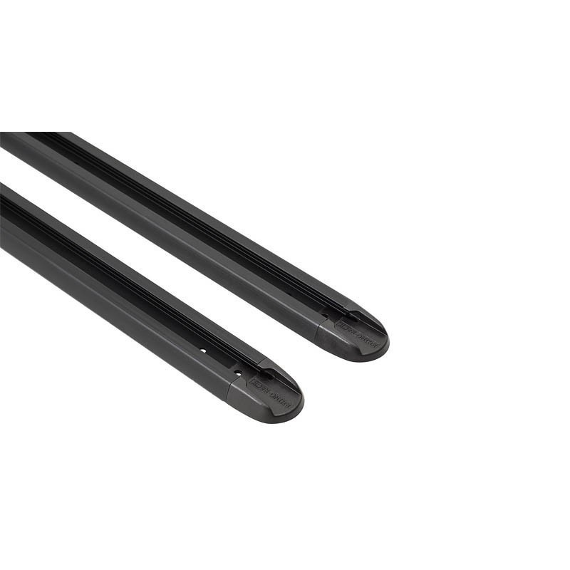

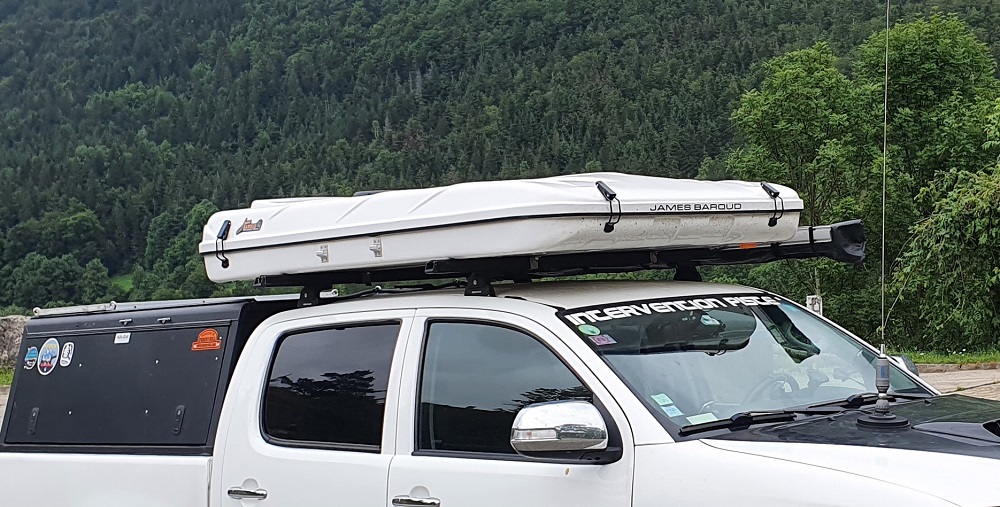

Rhino rack le top

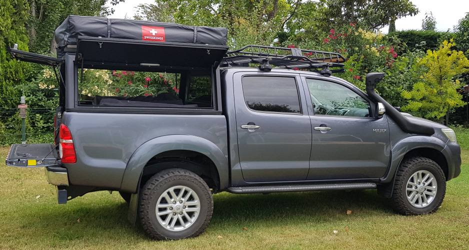

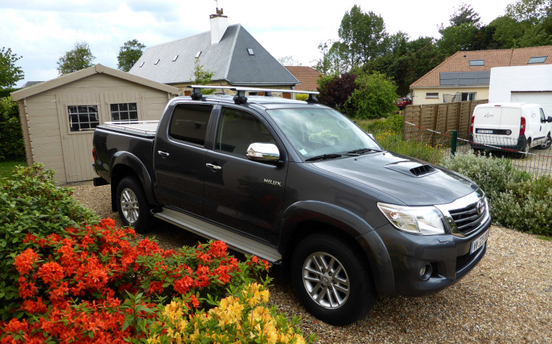

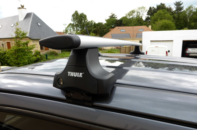

Sur mon PU, j’ai des barres de toit THULE “standard” (moins résistant que le système rhino rack).
J’ai donc choisi de ne pas y fixer la tente de toit qui a atterri sur le HT ALU-CAB.
Pour les barres Rhino Rack, il faut percer et mettre des rivets?
Oui mais c’est ce qui fait que c’est plus solide. La charge est mieux répartie sur le toit de l’habitacle.
Les barres THULE ont un système de fixation par “pinces”, plus classique.

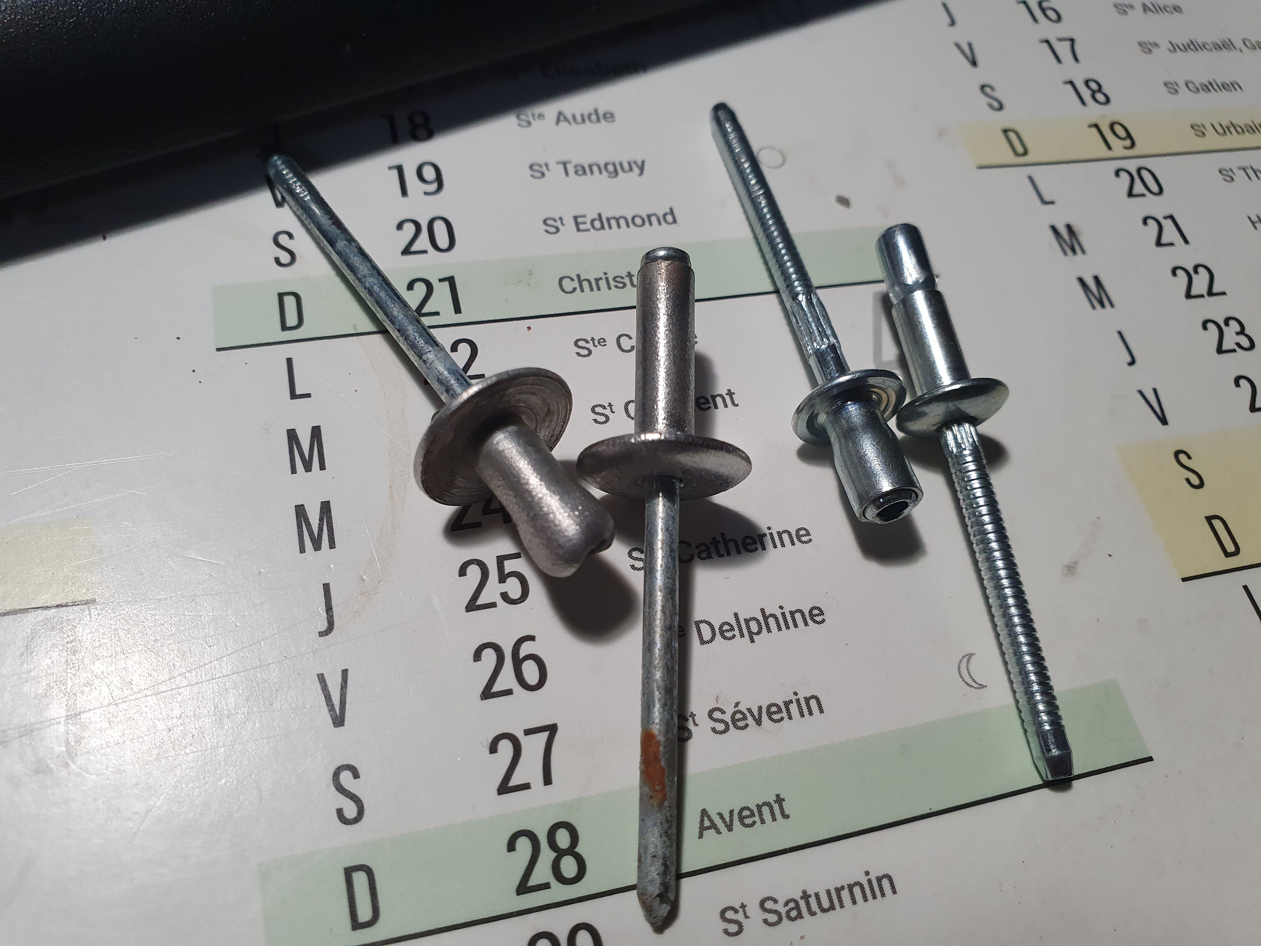

Puis je viens de recevoir les rivet pop et suite a un renseignement aupres d’un pro
on passe aux renforcés Attention actuellement j’ai rien à faire mais je change un peu et pourquoi pas, par du plus
a gauche rivet d’origine a droite rivet renforcé avec une tête renforcé
donc c’est les rivets qui fixe le rail dans dans le toit
