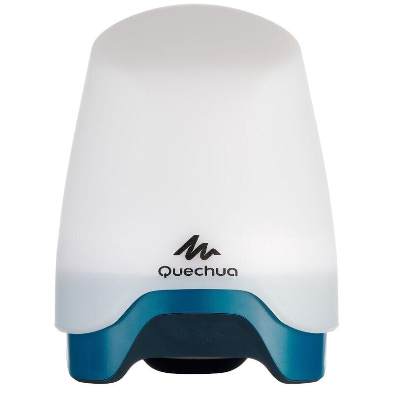

Pour ma part j’ai la douchette avec la pompe en conso bivouac et le frigo Pour le reste Lumiere en USB rechargeable (une charge tous les 3/4 jours )

Tu as bien définis mes besoins. Effectivement, à part peut-être une petite barre led dans la benne et une pour du bivouac mais pas sûr (sur ta photo c’est du rechargeable dans la benne et sous le auvent?) , j’ai aussi ce qu’il faut en petites lampes rechargeable.

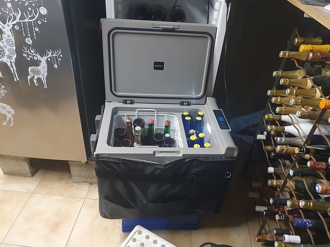

Pour le frigo, car le Vevor est un frigo et non une glacière … Pour le frigo le principe est qu’il va démarrer jusqu’à atteindre la T° demandé, puis le compresseur se coupe et vivre sur l’inertie du froid… et repartir a l’augmentation de la T° dans la cuve.

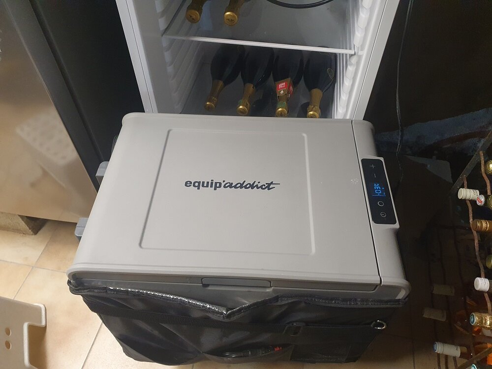

Actuelllement mon frigo de 45l qui est dans la cave pour refroidir les bières
(branchement sur le 220v) régule 1 fois toutes les 4 minutes (T° 3°)
Donc il tourne 24/24h et toute l’année (dans la cave ou dans le 4x4)
Celui qui est en permanence dans le Hilux (Et oui 2 frigos…) lui actuellement il régule dans l’après midi a 1 fois toutes les 2 minutes, car la Hilux est au soleil sans rouler et que la T° interne de la cabine monte a 28°
Photo de sa révision annuelle

Là il tourne largement plus rapidement … Voilà pourquoi qu’il est dans la cabine du Hilux car la chaleur est moindre que dans la benne ou Là, la chaleur est une folie surtout avec un hard top en alu .

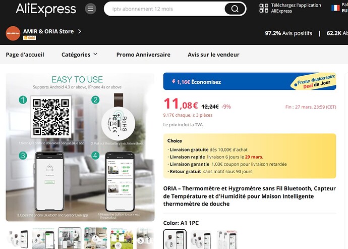

Pour finir j’ai aussi dans les frigo des émetteurs qui me donne en direct la T° et cela permet de voir si j’ai pas une panne de frigo
Une fois de plus, un plaisir de lire une intervention aussi complète et détaillée!
Effectivement, je fais peut-être l’amalgame entre glacière à compression et frigo portable…
Super idée les émetteurs, as-tu un lien pour les trouver?
Au top! Merci Eric, merci les chinois, commandé 2 (si d’autres regardent le message, je les ai eu à 15,47€ les deux, comparez les vendeurs)
