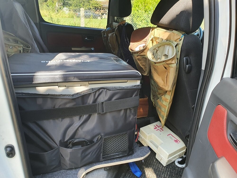

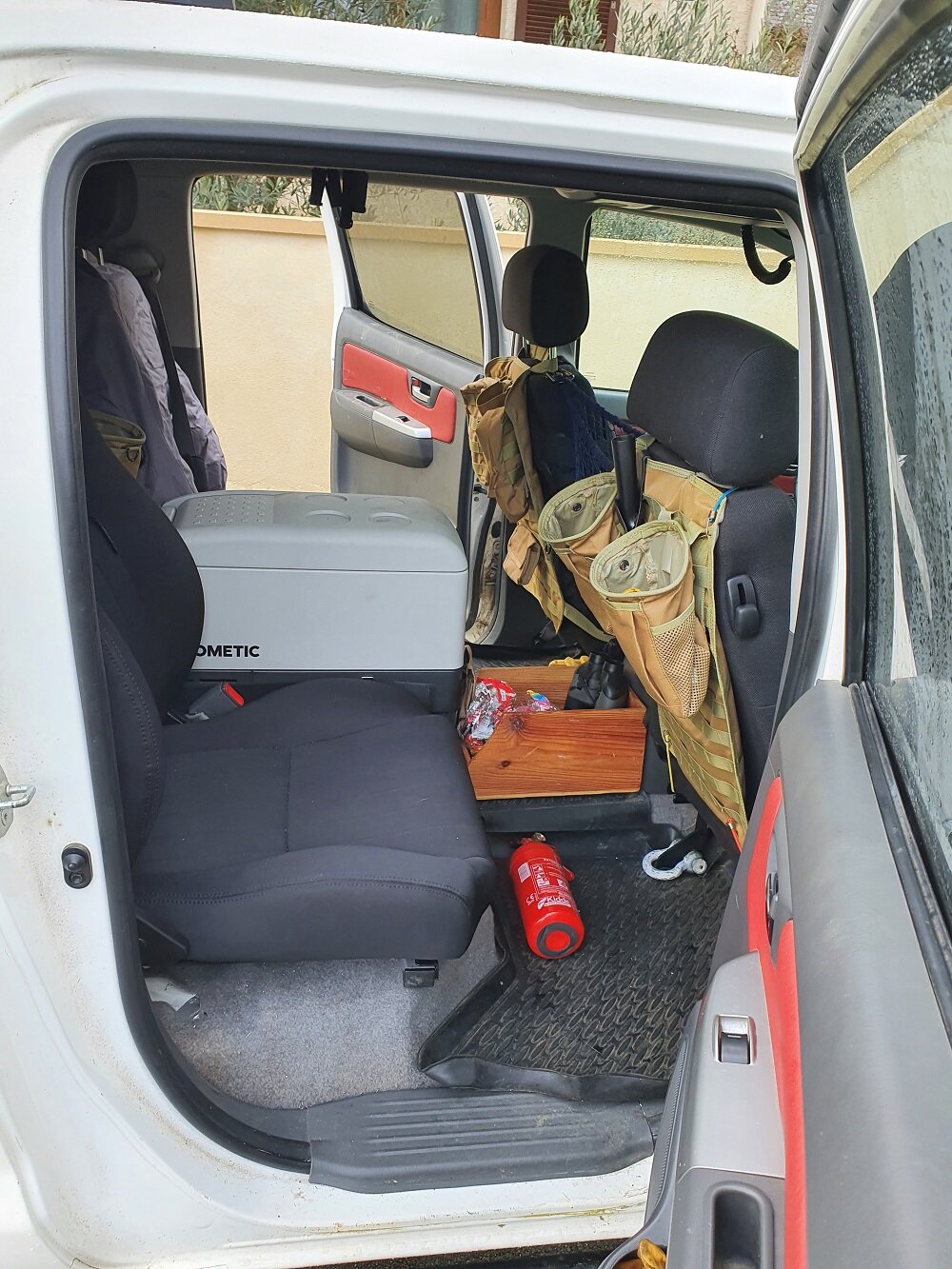

Éric,je voulais faire le meme monage que toi mais apparemment je ne pourrais pas car j’ai 2 batteries sur mon PU.
Oui mais si tu mets ton frigo a la place de la banquette… tu as la place d’y mettre une batterie au pied … et là il te faut une batterie AGM ( elle est etanche en gaz)
sur la photo tu peux mettre une batterie a la place de la boite de secours
Puis le jour ou tu reviens d’un jolie raid tu enleves le frigo et la batterie
et tu remontes la banquette ou siege…

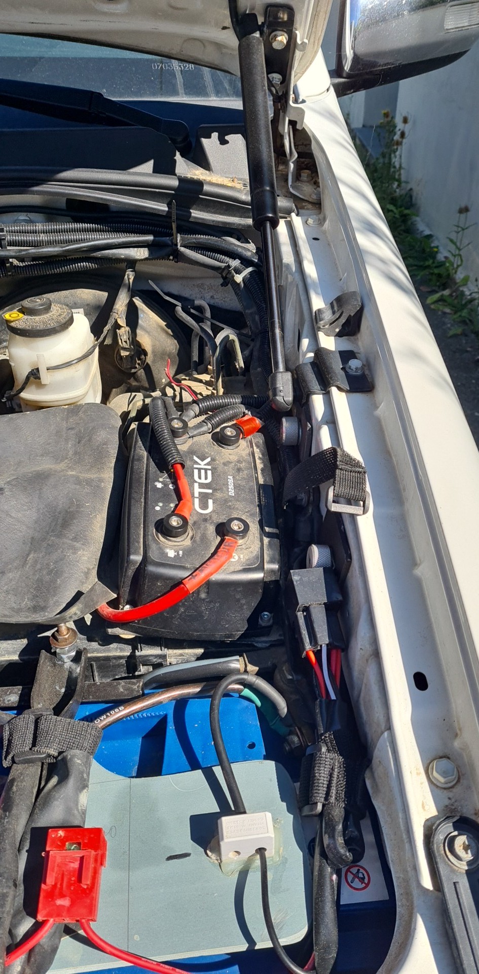

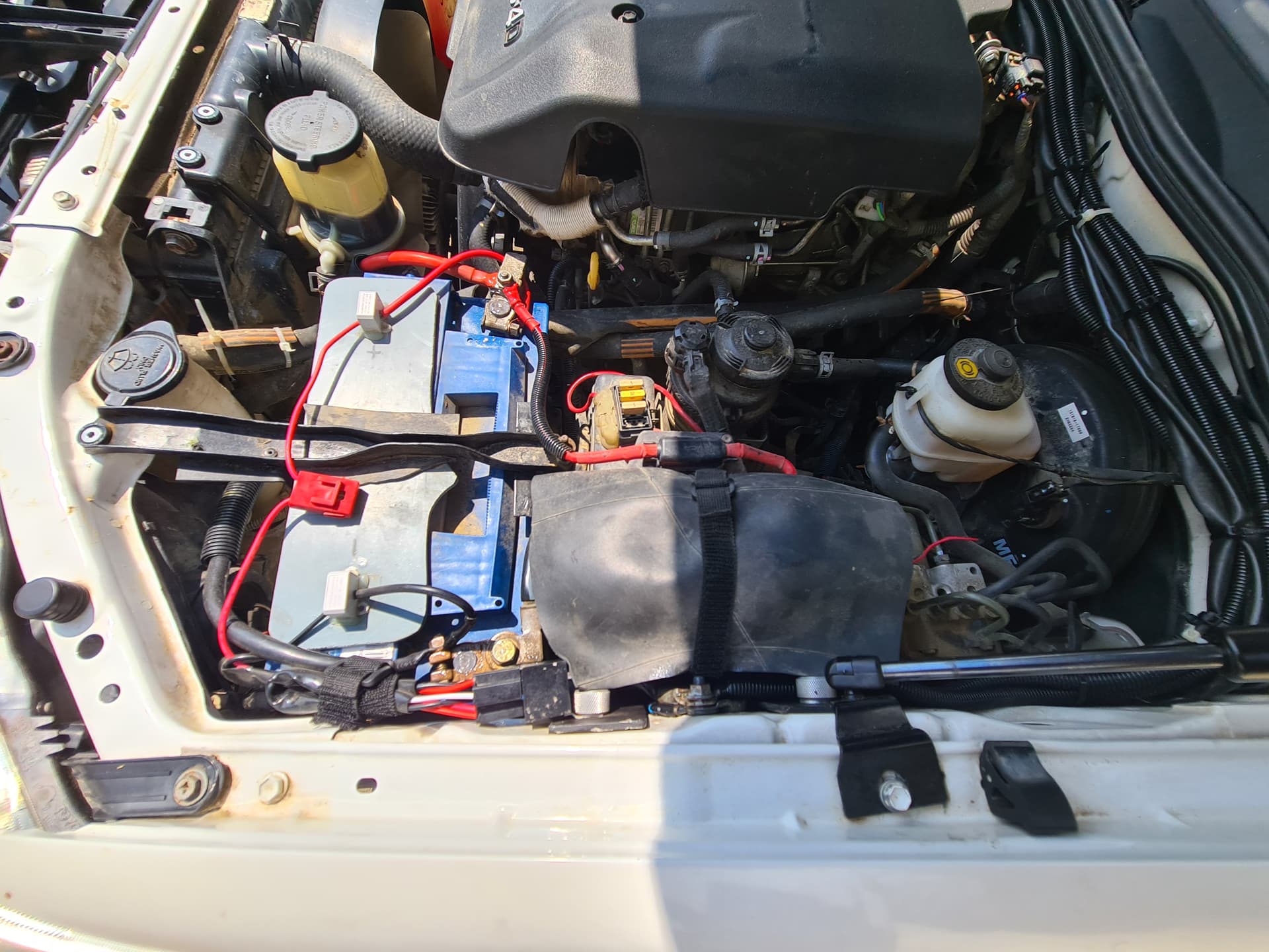

Et le ctek je le mets au plus pret de la batterie moteur c’est çà ?
Oui

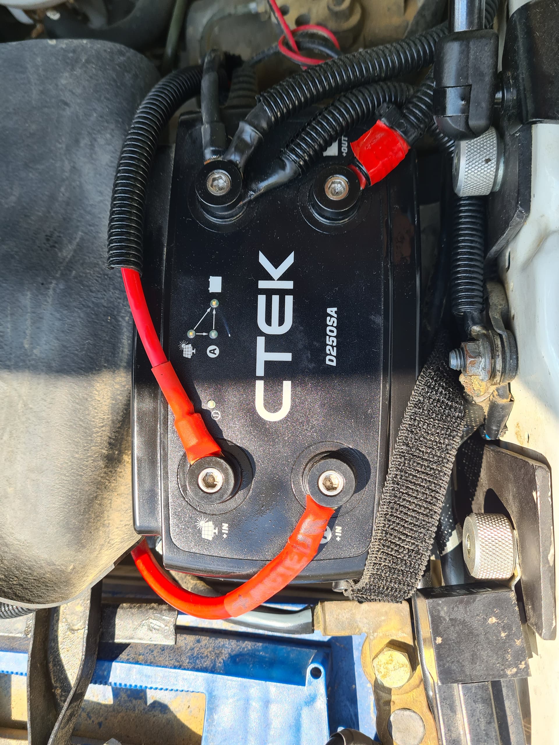

Mon Ctek est en dessous du morceau de chambre à air depuis 5 ans

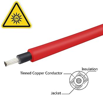

et tous les fils entre les fils entre ctek et batterie aux et batterie aux et consommateurs sont en fils d’utilisation solaire. Avantage
double protection du fil
6mm² fut mon equipement
et prise Anderson si branchement a l’abris

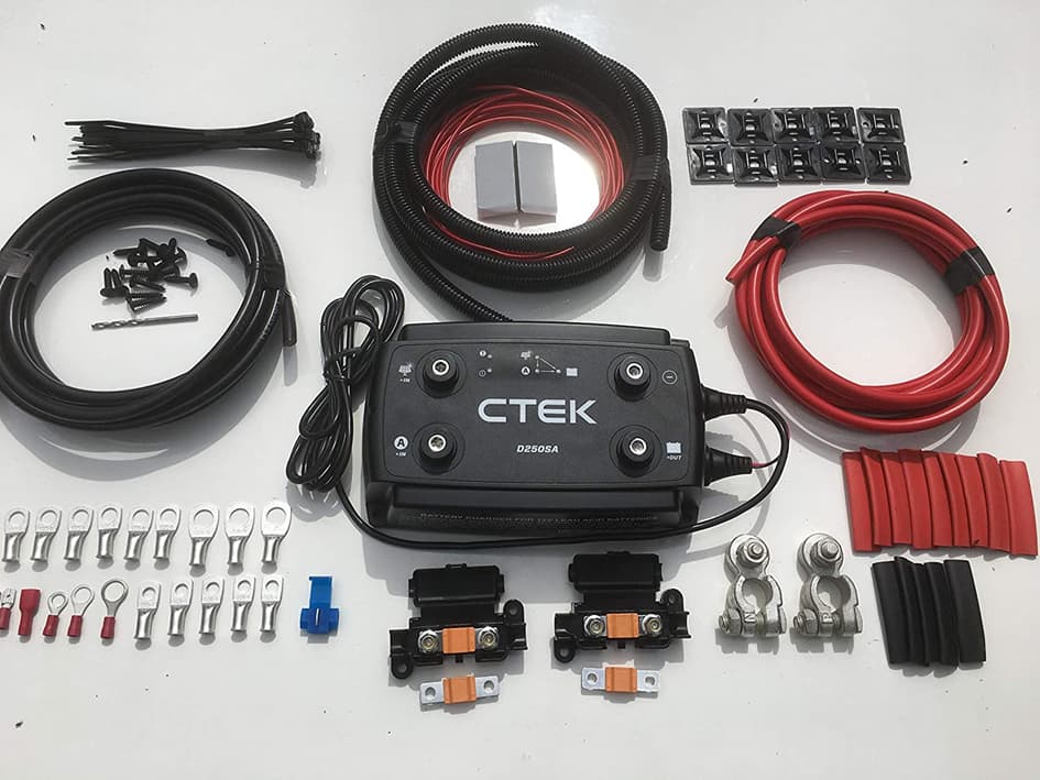

Entre batterie démarrage et ctek c’est du 10mm2 c’est ça ?et le reste en 6

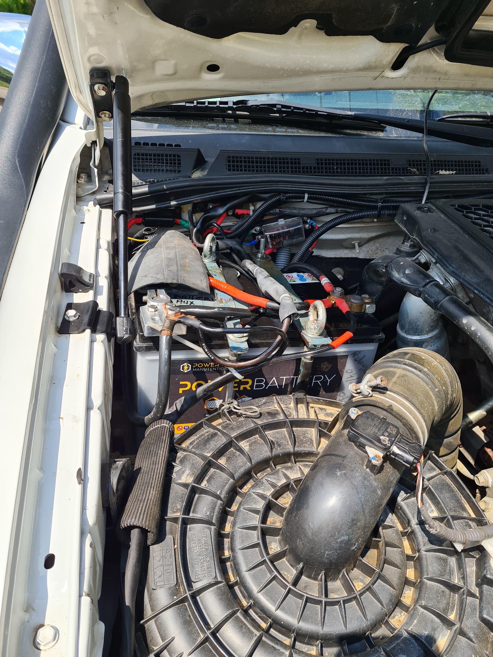

voilà mon instal que j’avais fait et valider par des electriciens auto proto
1 x chargeur CTEK d250sa (l’ancien) 20 Amp
4 mètres à 10 mm² 70 Amp rouge câble de la batterie
Batterie moteur => fusible 30A => CTEK ….CTEK => fusible 30A => batterie Aux.
2 mètres 10 mm² 70 Amp noir câble de la batterie
Batterie moteur => CTEK ….CTEK => batterie Aux.
5 mètres rouge 1,5 mm² 15 A Câble d’allumage en option
1 x paire 8 mm type de bornes (+ & -) de la batterie
2 x MIDI porte-fusible + 4 x 30 Amp fusibles MIDI
15 cosses + thermo rétractable
25 x colliers rilsan
2 Mètres de conduit protection pour s’adapter à 10 mm² câble
Pour info le Ctek au plus court avec la batterie moteur
Apres le porte fusible alimentation, si longueur de fil dépassant les 2m (donc on compte X2 aller/retour) on passe en 6mm en qualité panneau solaire double protection de gaine
