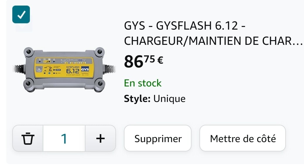

La batterie ne tient pas la charge…J’ai trouvé une batterie au dimensions correspondant au bac du véhicule. J’ai pris une varta f17 à 112 euros environsur baterySet il y a une différence de 50 euros avec mon feu vert quand même. Afin d’éviter une décharge de la batterie j’ai opté pour un gysflash 6.12 qui charge et maintient la charge à 87 euros sur Amazon. Du coup je laisse un petit billet de 200 euros quand même. Merci pour vos réponses.

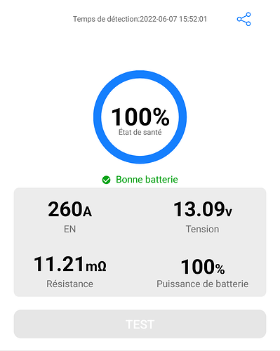

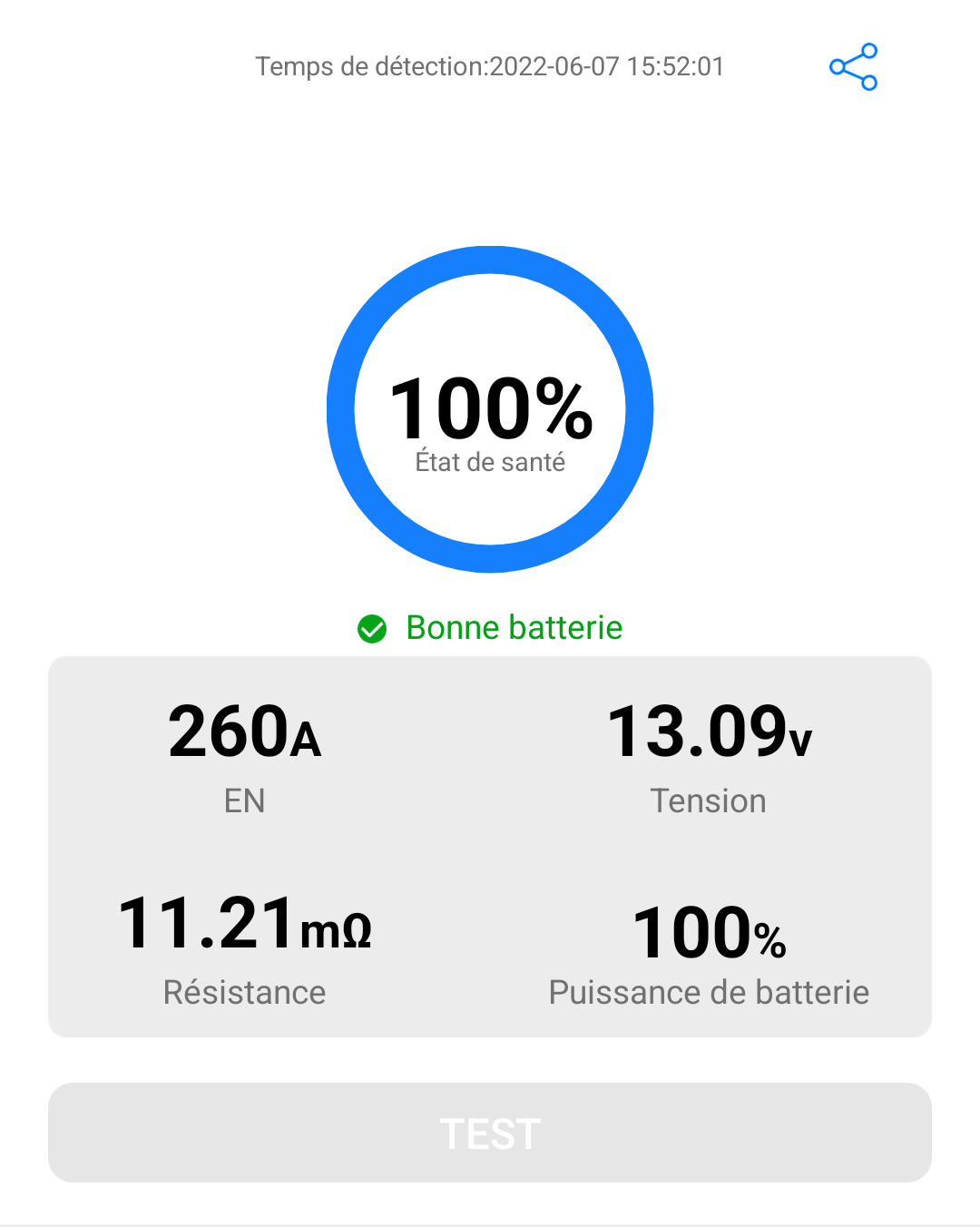

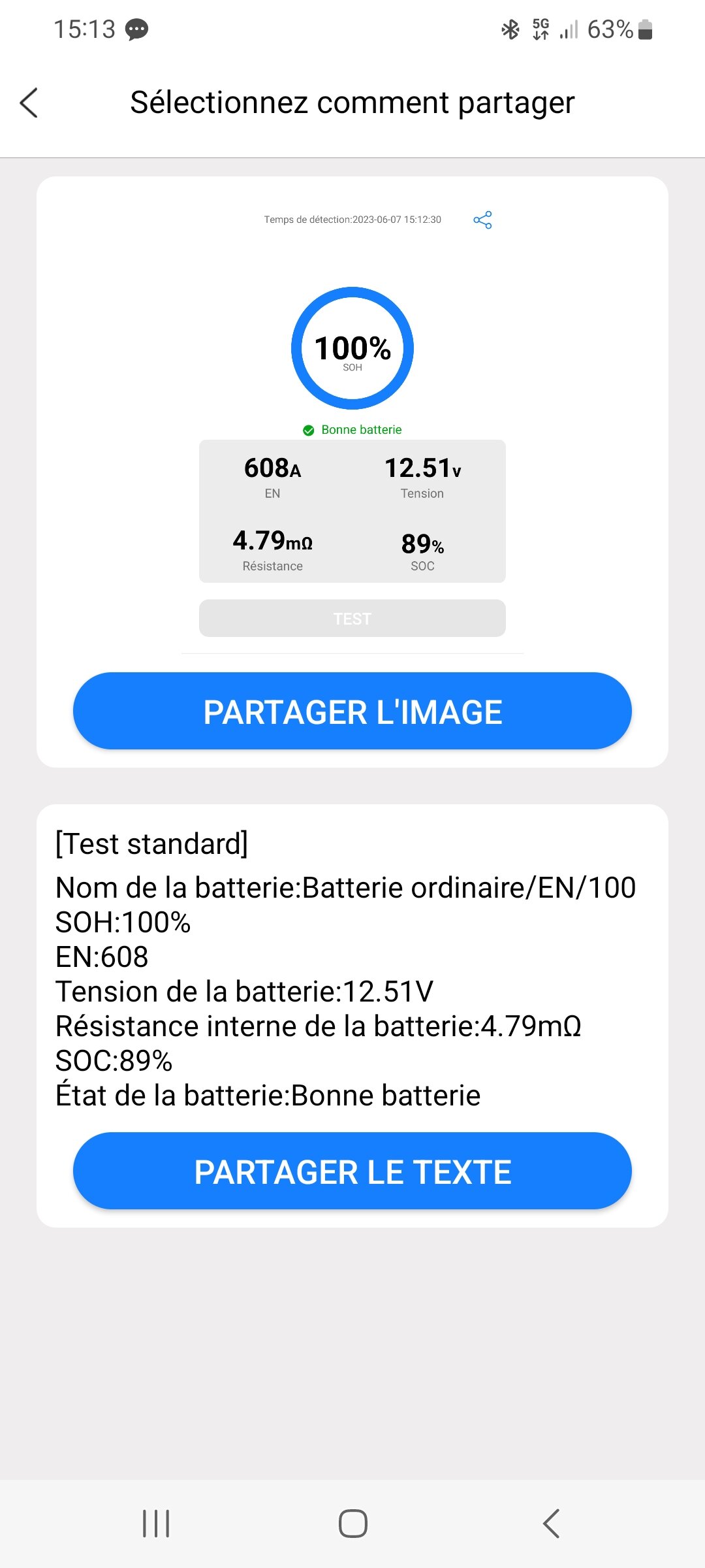

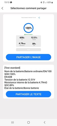

pour ma part j’ai gardé de mon métier des outils super pratique et ajouter d’autre
qui permette d’avoir une belle idée des batteries du véhicule (2)

Le plus simple c’est encore de la tester. Un simple multimètre te donnera déjà de précieuses informations.

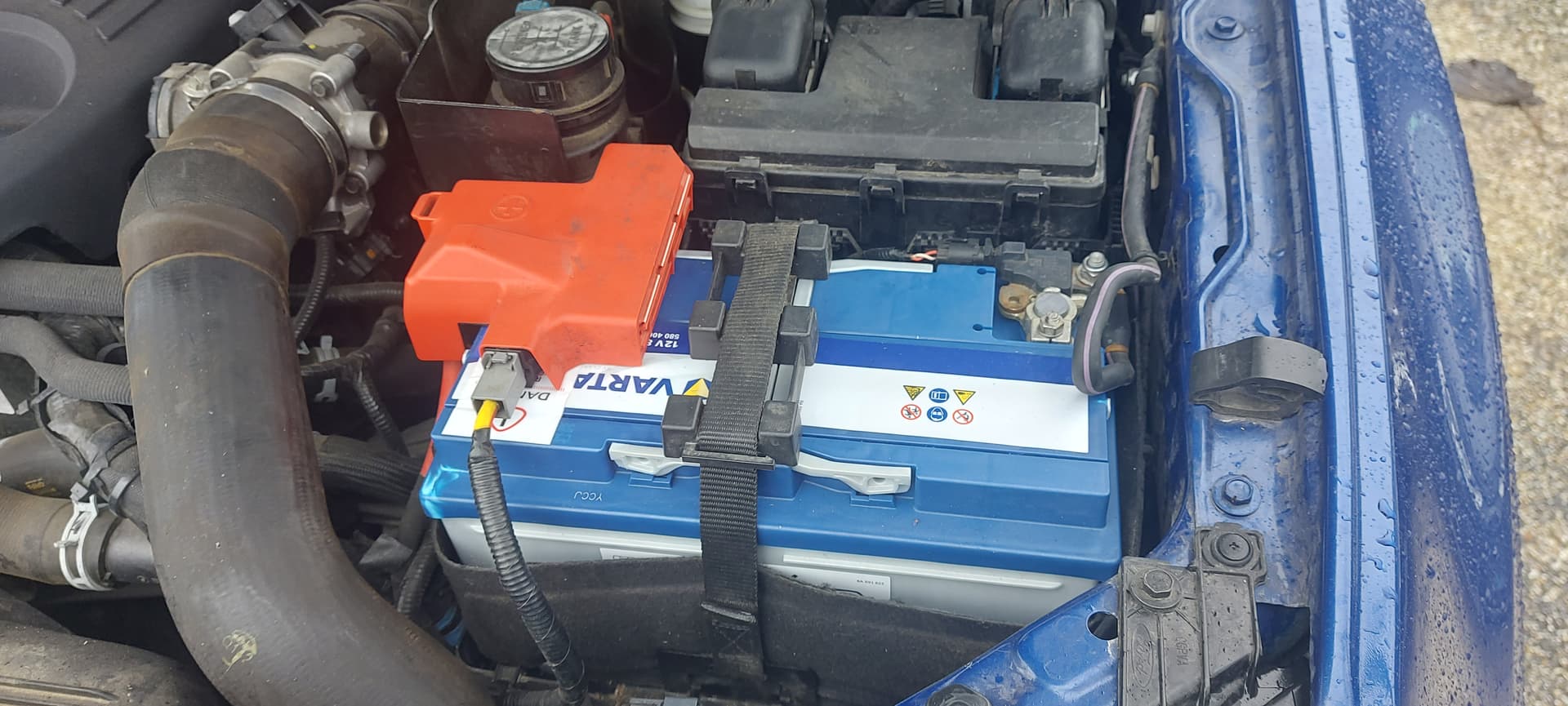

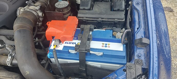

La batterie est enfin en place, j’ai du retirer le négatif puis le remettre car je ne pouvais pas demarrer… Démarrage au 1/4 de tour (heureusement pour une batterie neuve). L’ancienne recharge mais le voyant reste noir malgré la fin de charge…J’ai le wildtrak x avec siège chauffant etc…
Tu as pris quoi finalement comme modèle ?
Une varta f17 sur le site batterySet(je nefais pas de pub) trés rapide et garantie 2 ans.

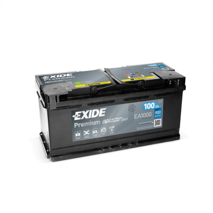

Changement
EXIDE Premium EA1000 Batterie de Voiture 100Ah 900A
Bye Bye la Bosch
