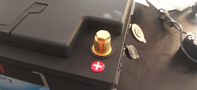

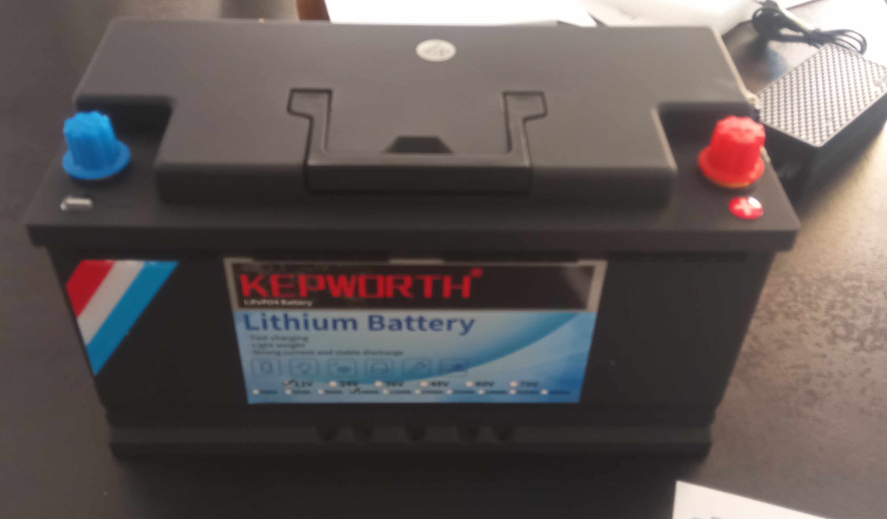

J’ai reçu hier ma batterie après quelques imprévus …
Ca fait quelques mois que je suis à la recherche de notre future batterie pour alimenter notre frigo lors de nos futures balades. J’avais fait mon choix sur le site de la dame qui monte les chevaux de travers et au moment de faire mon choix et de la valider, le site m’informe que le vendeur ne peut pas livrer en France des produits d’une valeur supérieure à 150€ :unamused: :roll_eyes:

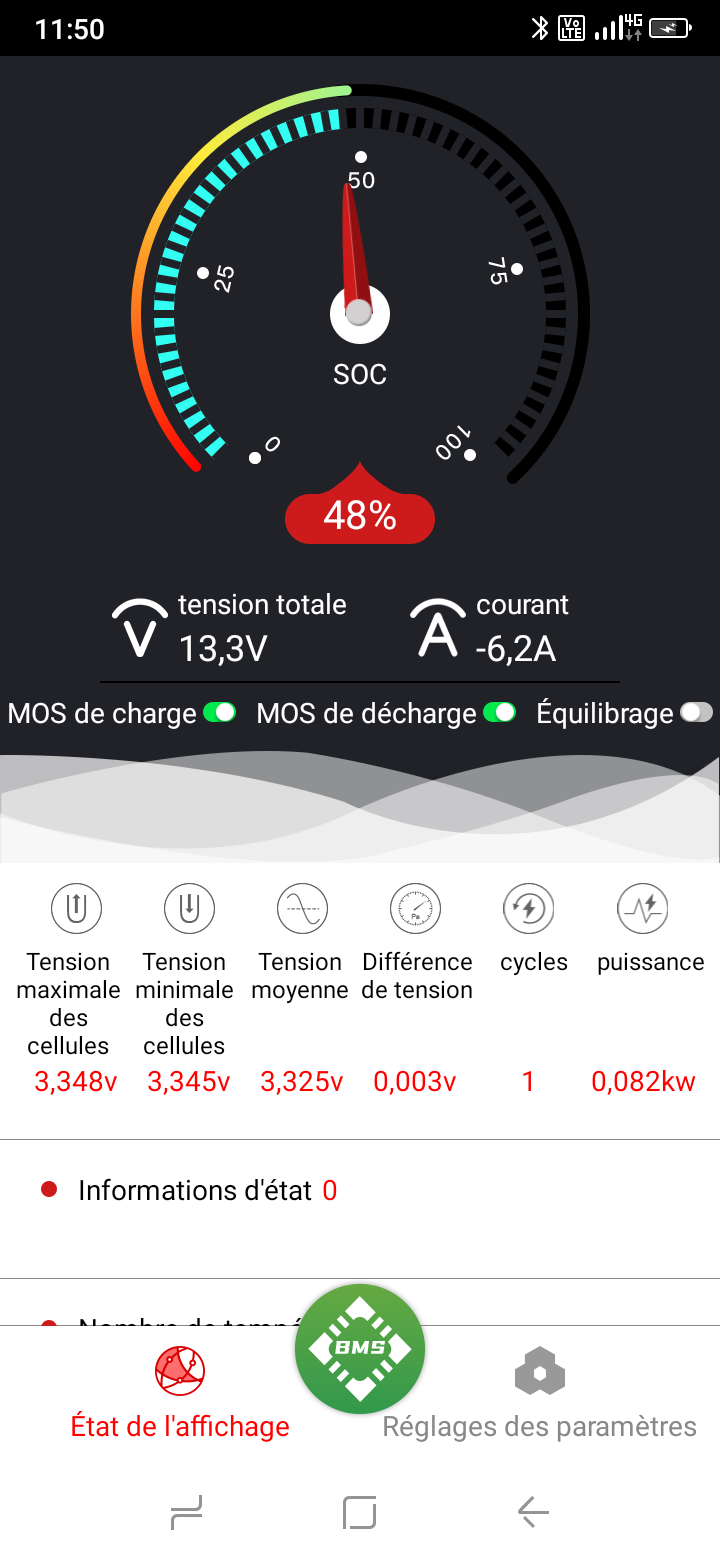

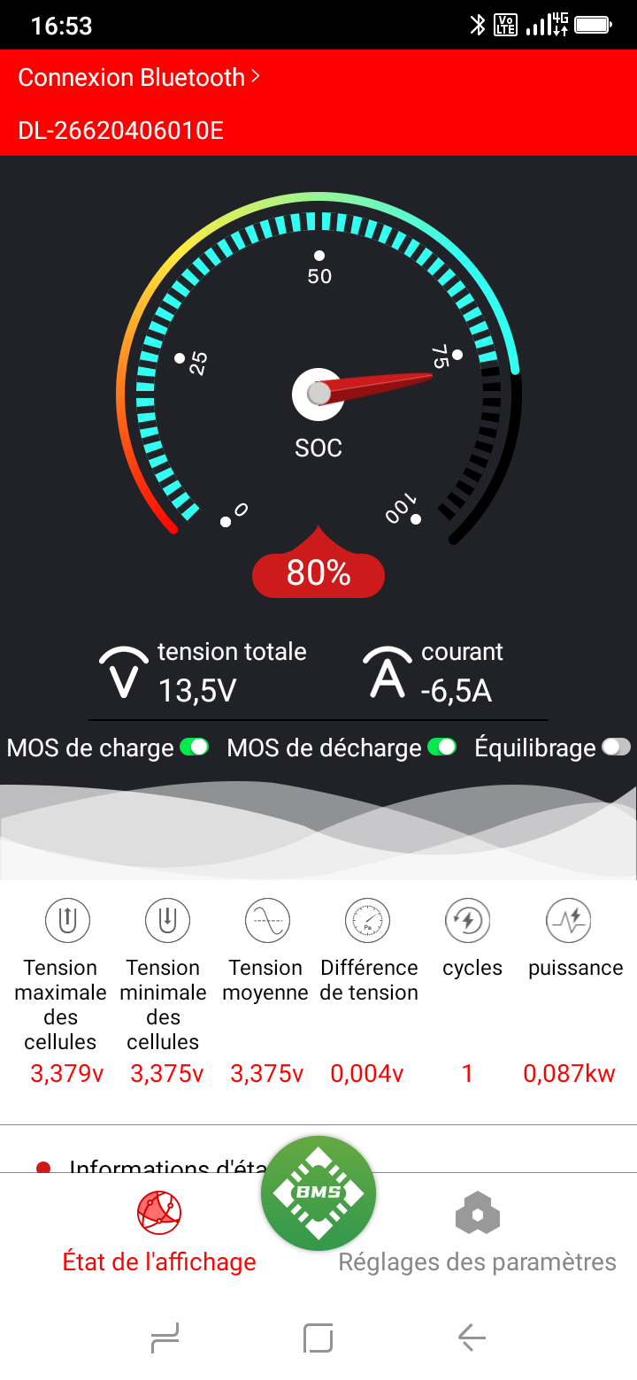

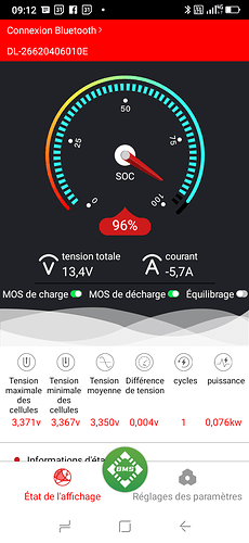

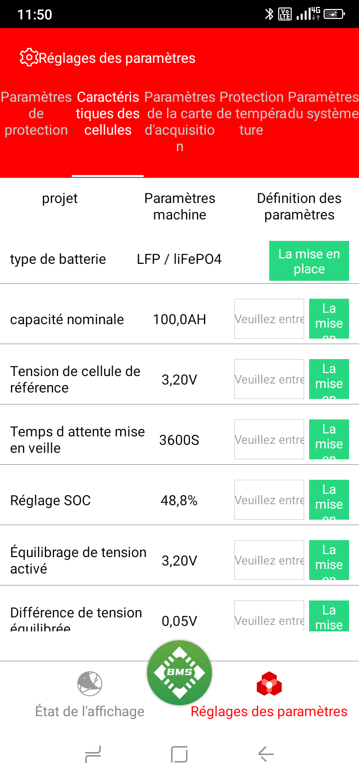

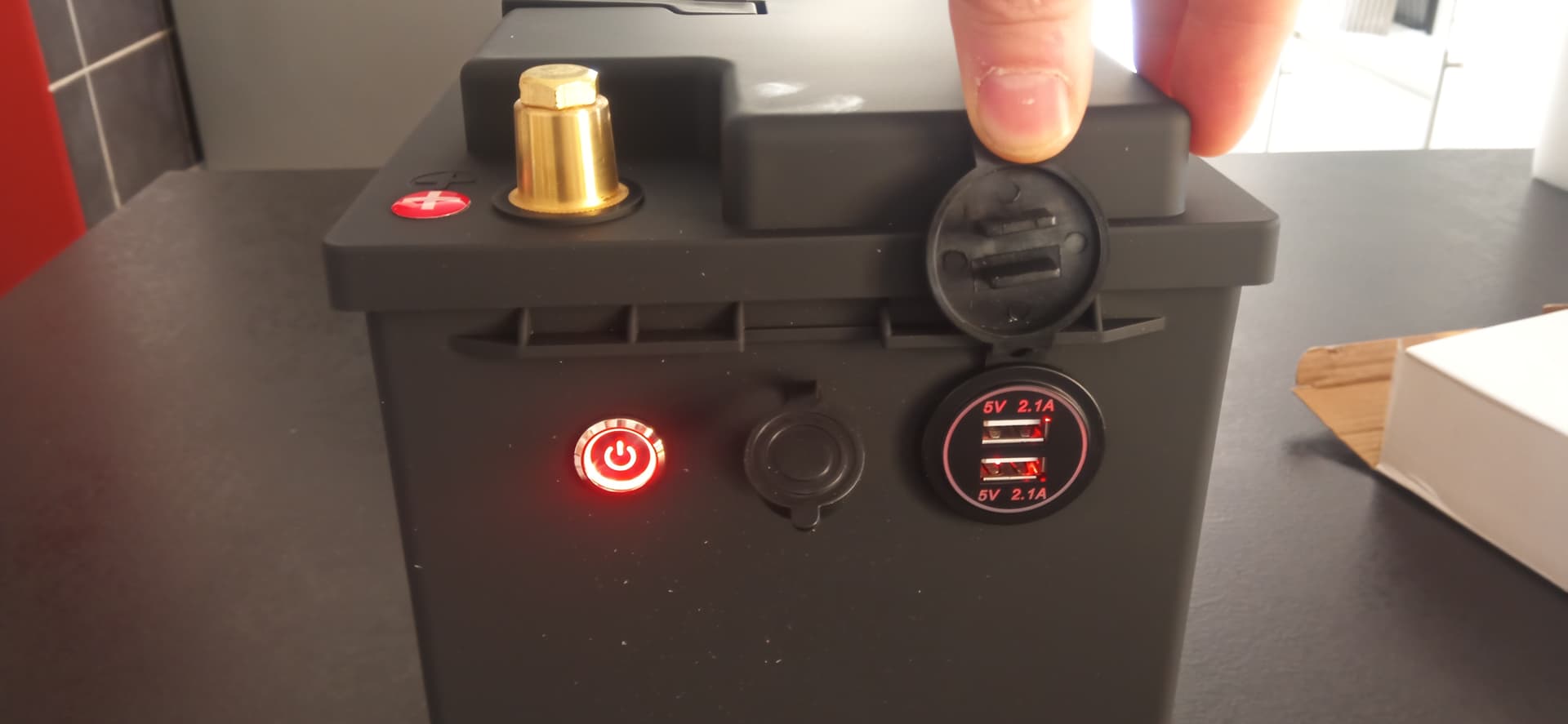

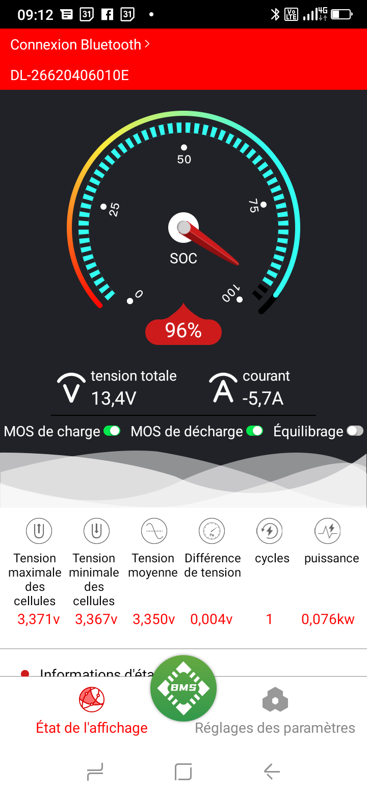

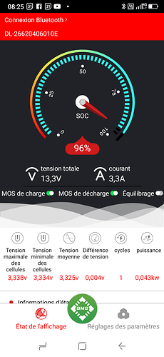

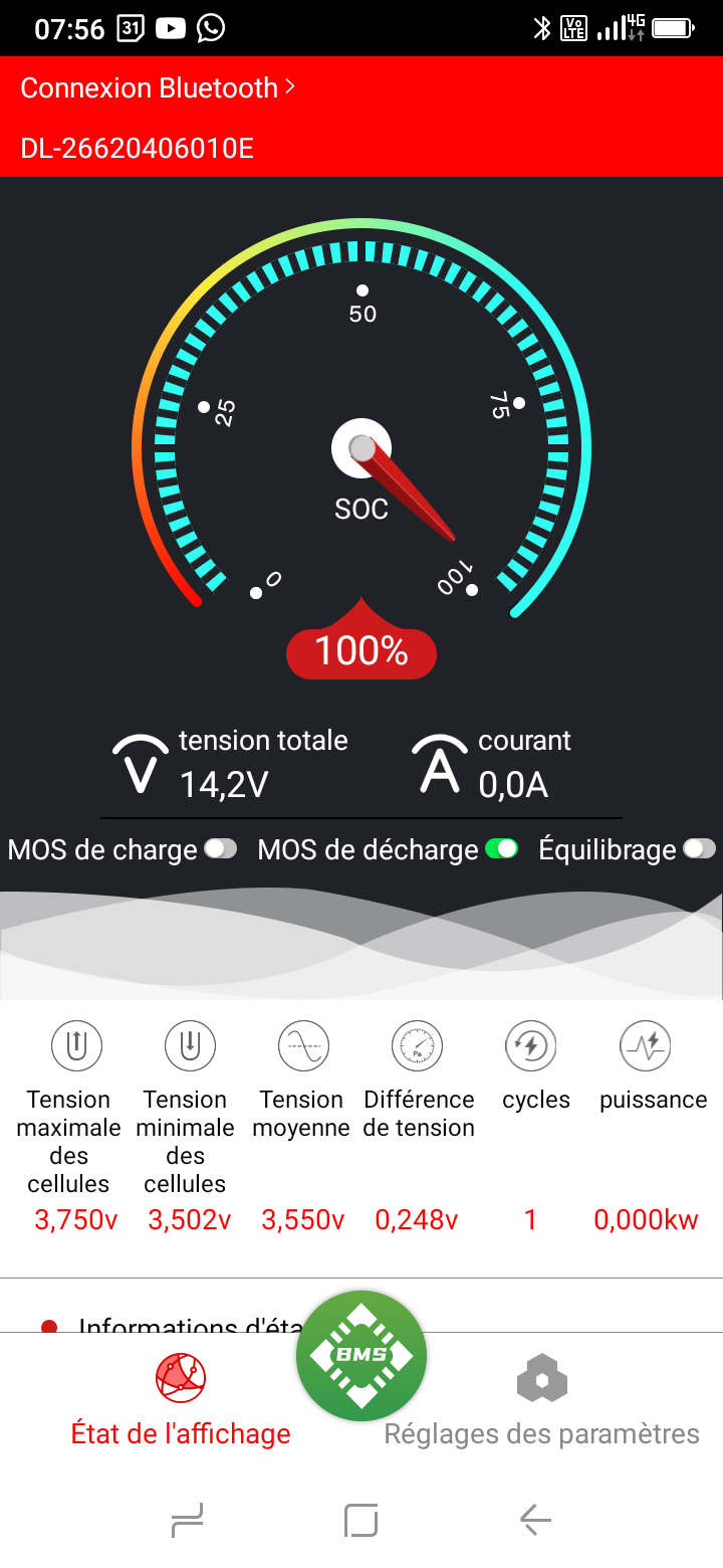

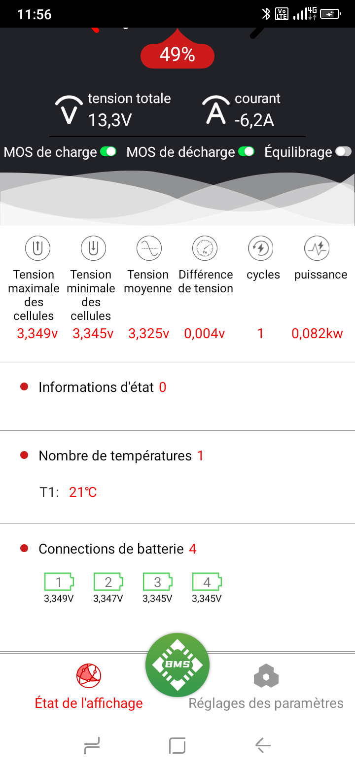

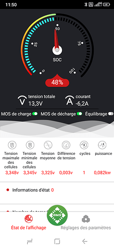

Du coup, je vais sur le site de sa cousine allemande qui monte également les chevaux de travers et là, non seulement je peux l’acheter sans problème au même prix, mais j’ai également accès au même modèle équipé d’un BMS bluetooth me permettant de connaître l’état de ma batterie de façon assez complète sans avoir à installer du matériel supplémentaire sur mon futur montage.
Mise en charge hier matin avec une charge initiale de 46%. La batterie sera complètement chargée en fin de journée :grin: :+1:.

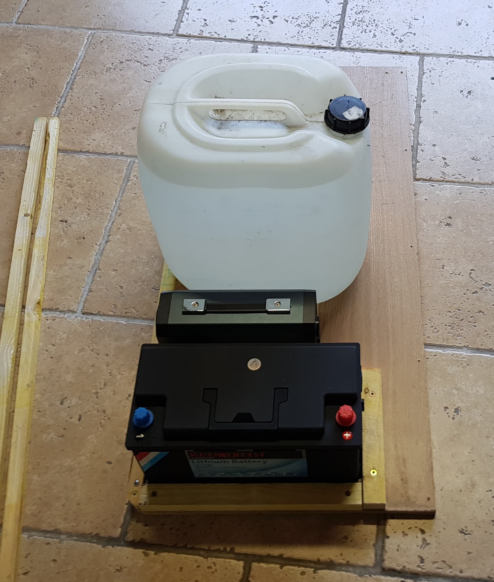

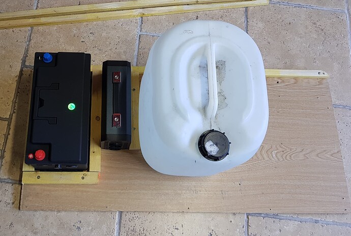

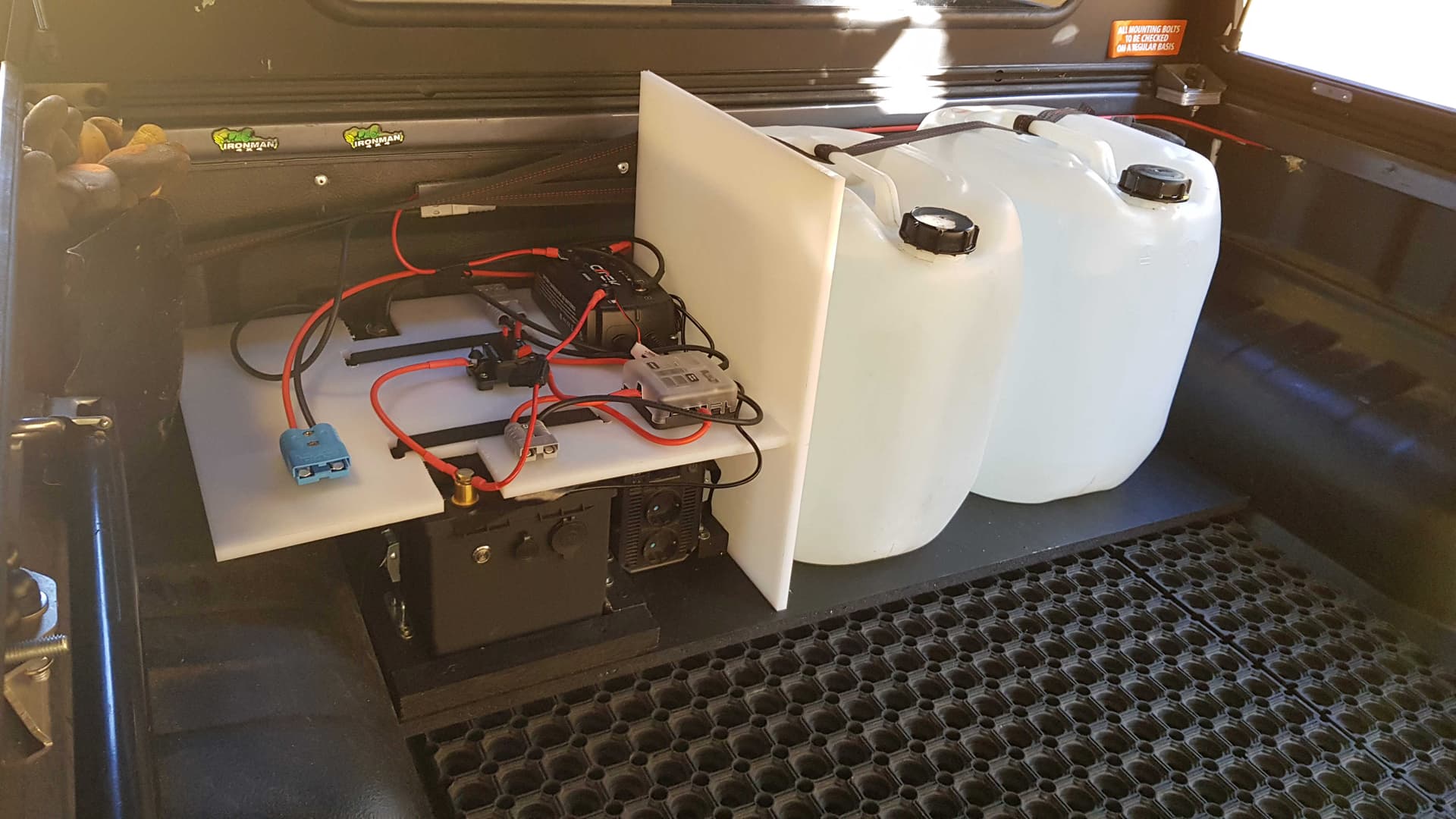

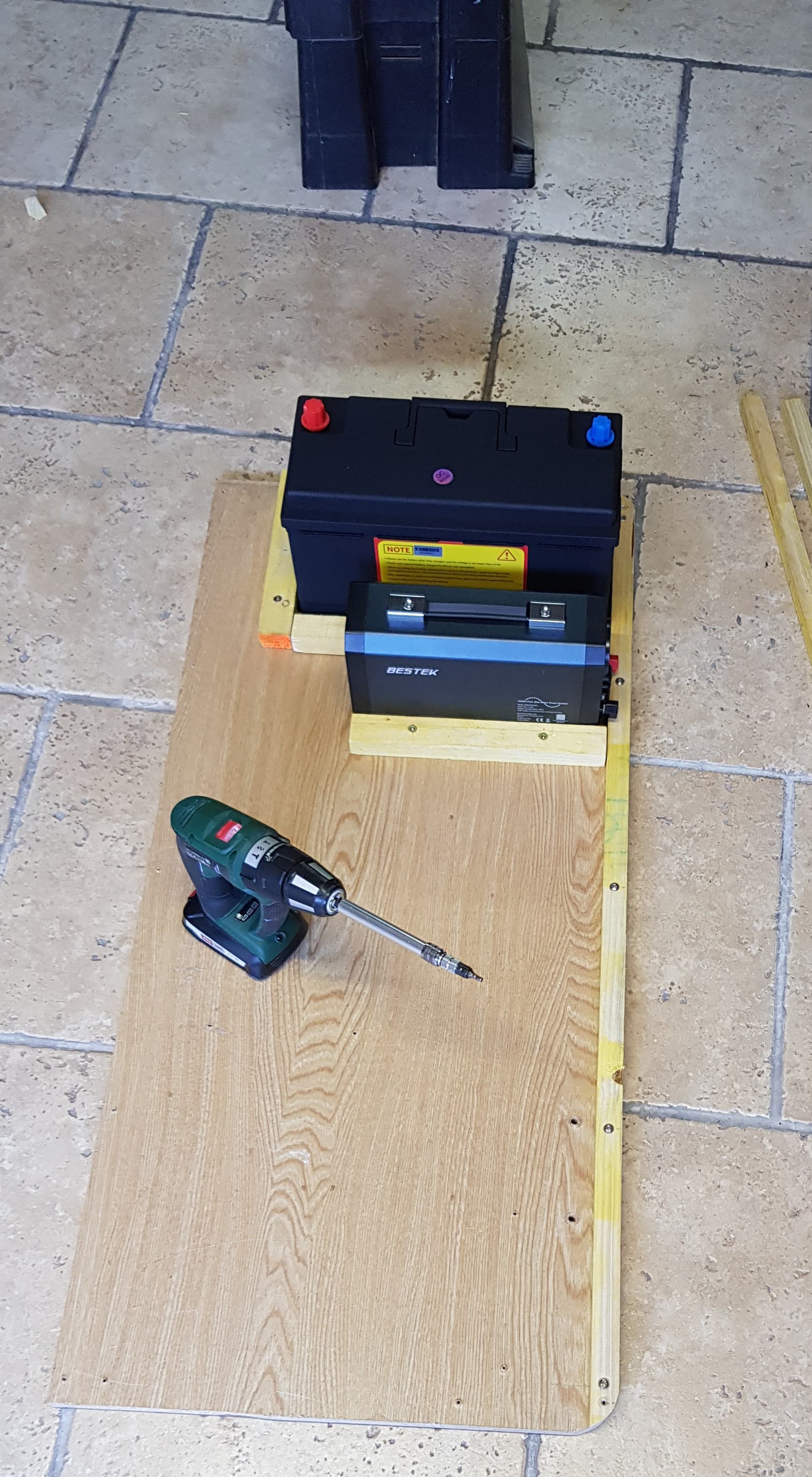

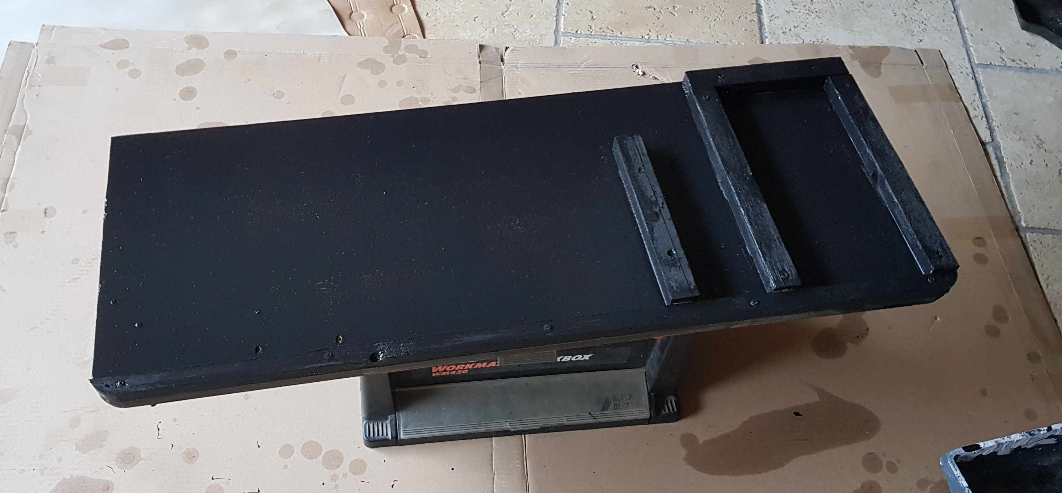

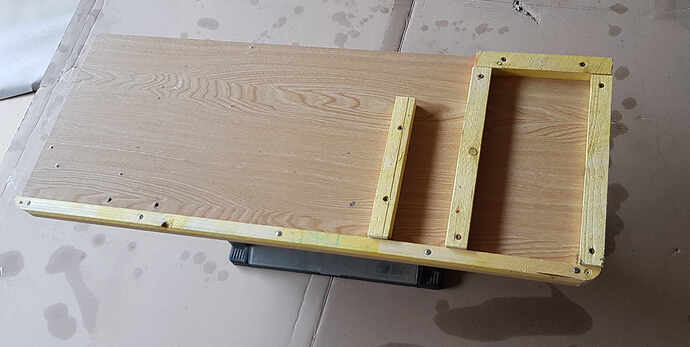

Début de l’aménagement.

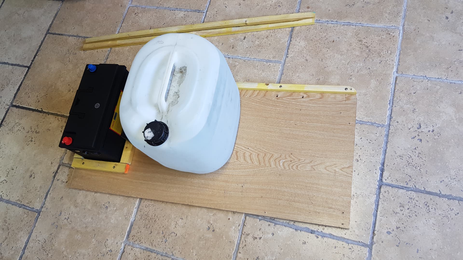

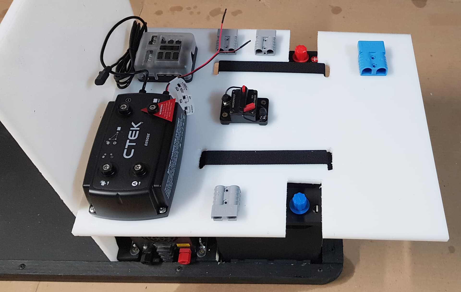

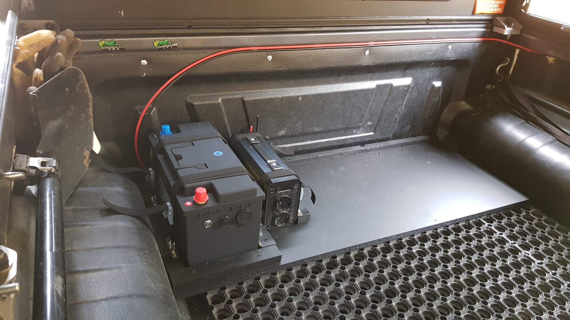

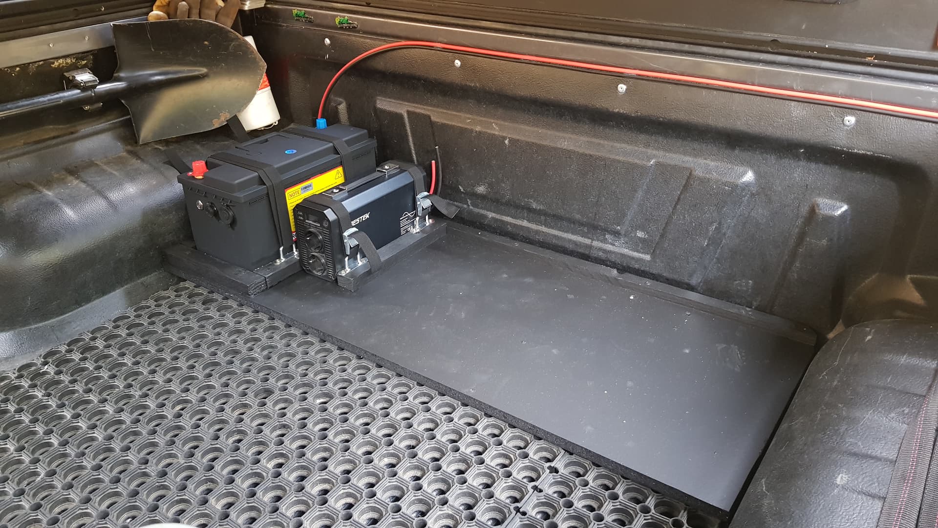

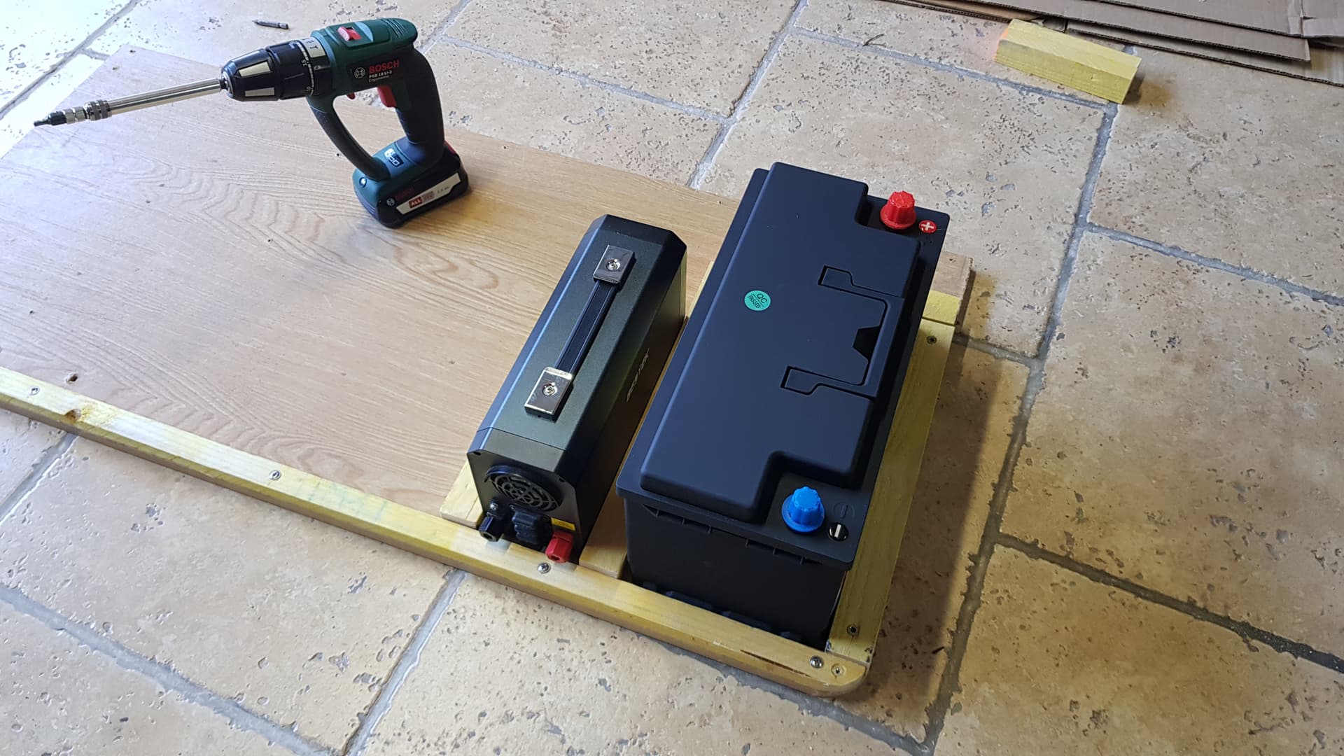

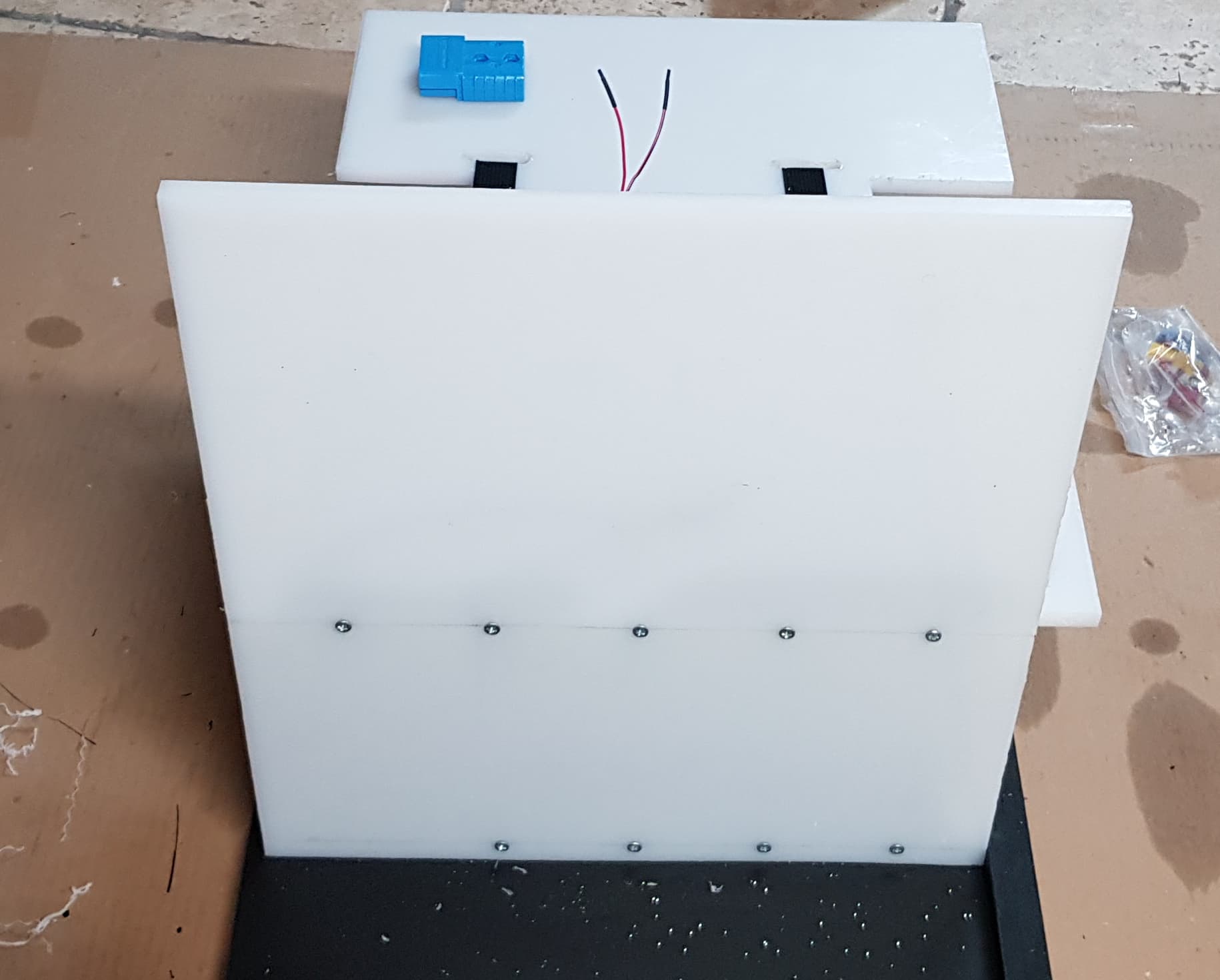

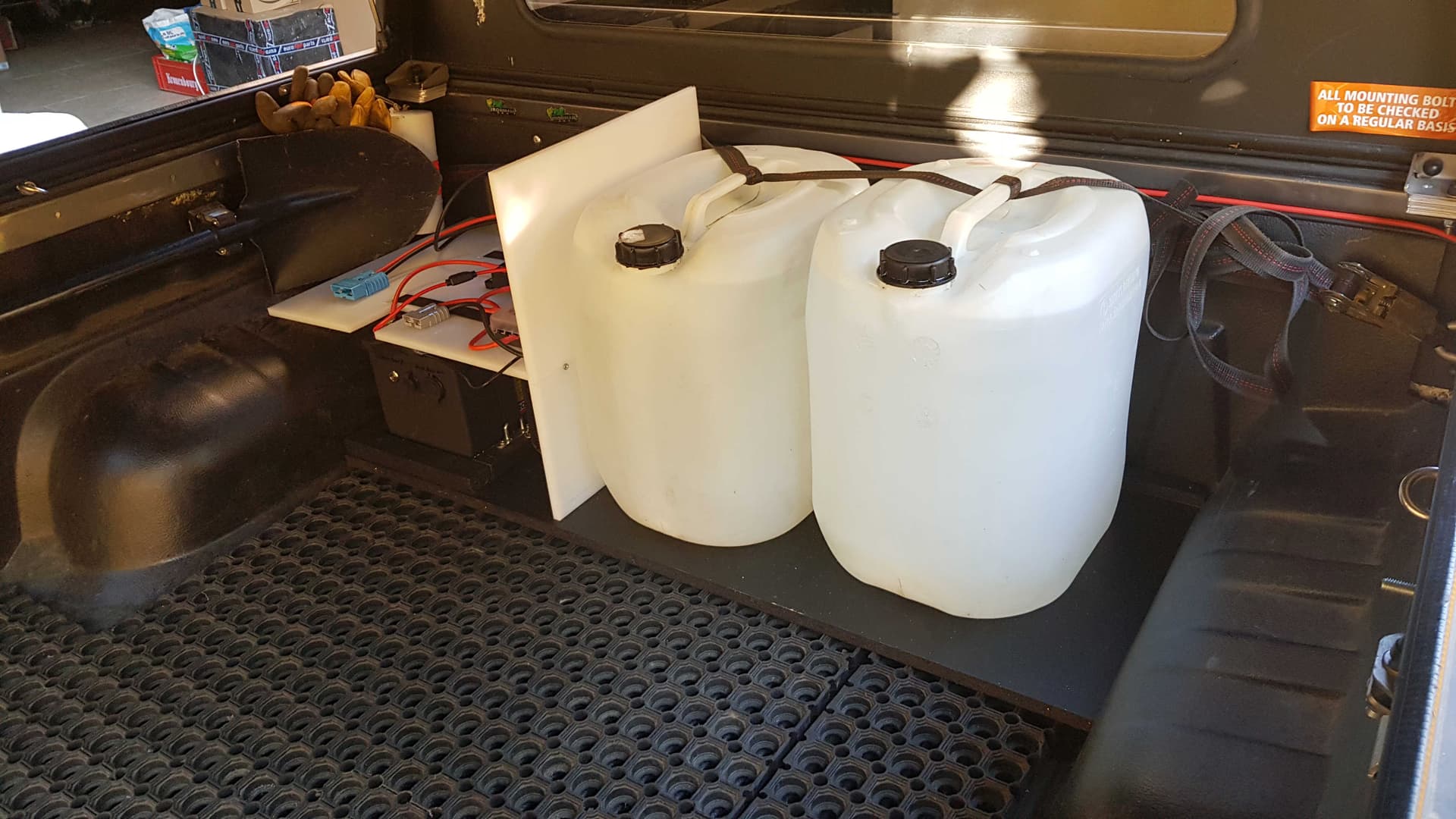

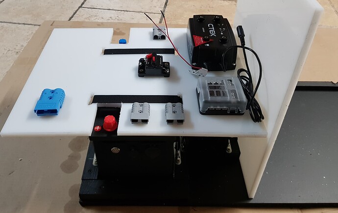

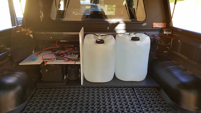

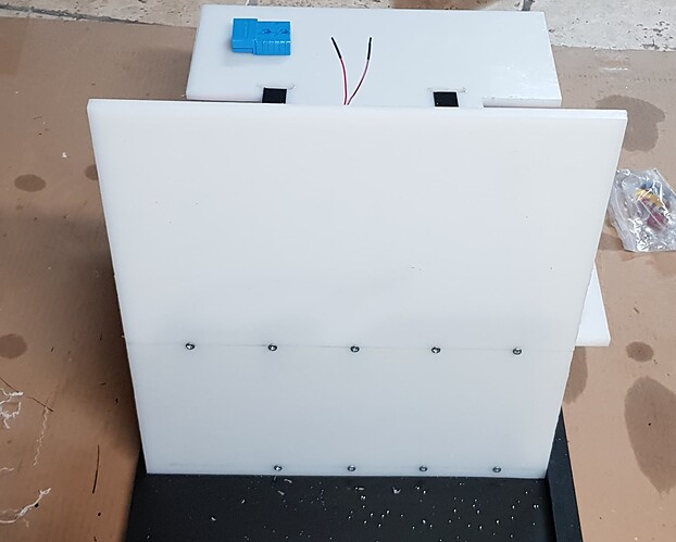

Ayant besoin de la benne pour d’autres utilités que le raid/bivouac (kayak, déchets verts, bricolage, …), je ne peux malheureusement partir que sur une installation provisoire démontable.

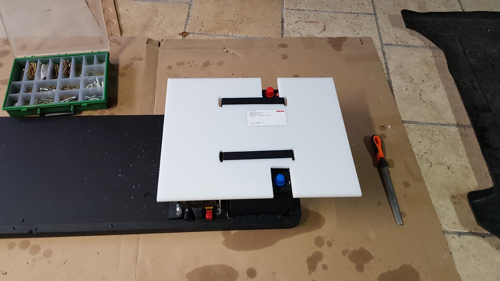

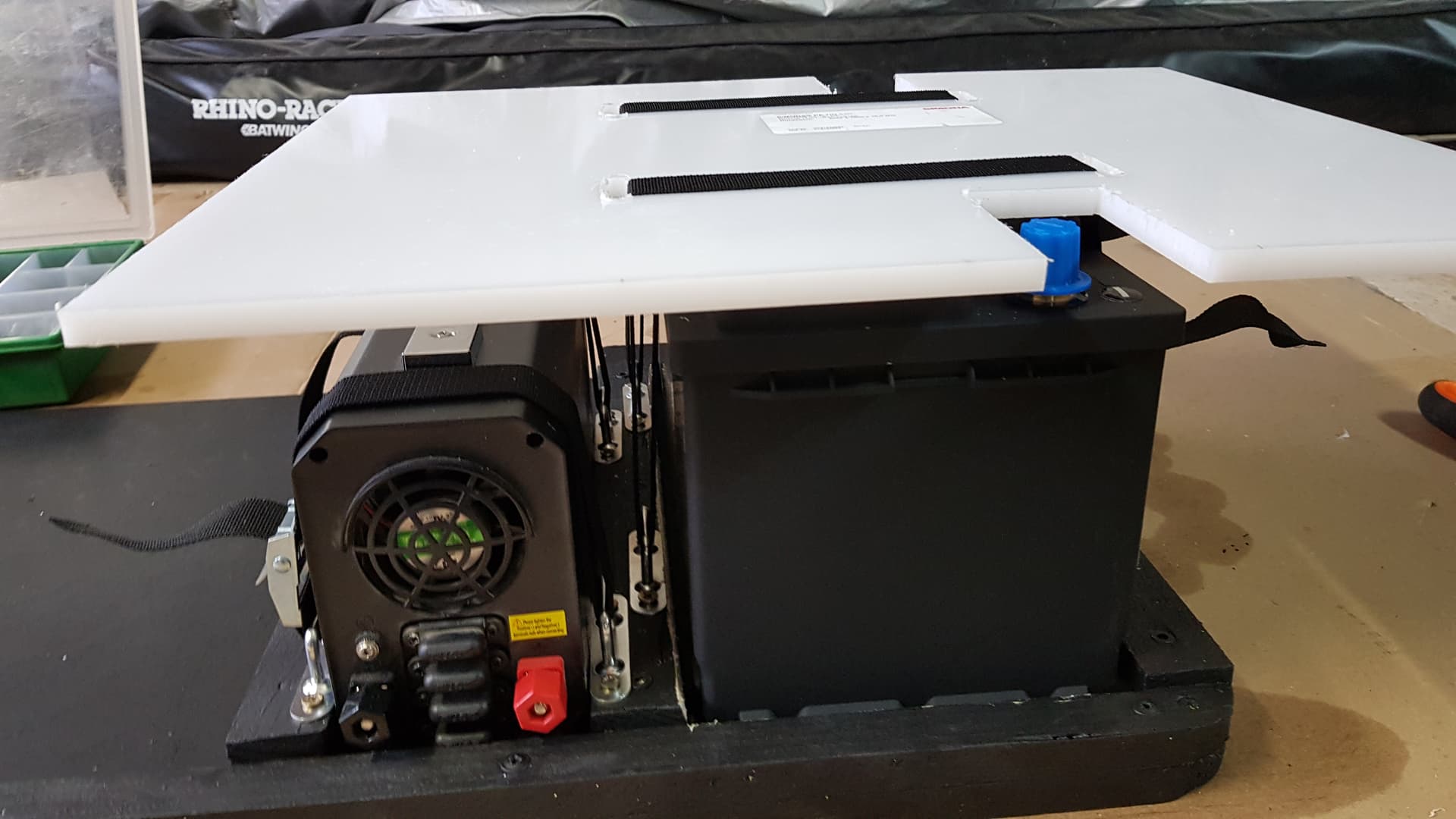

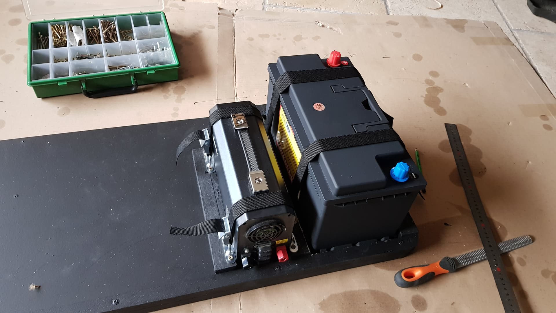

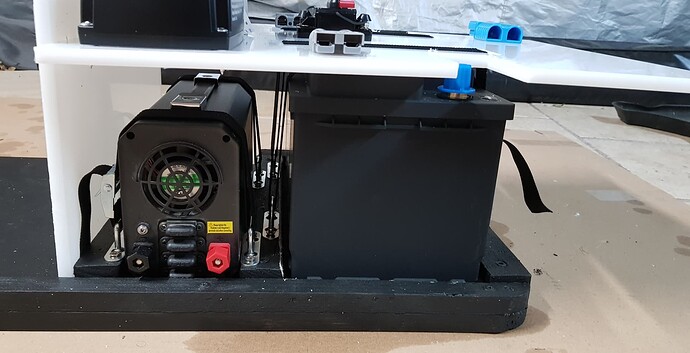

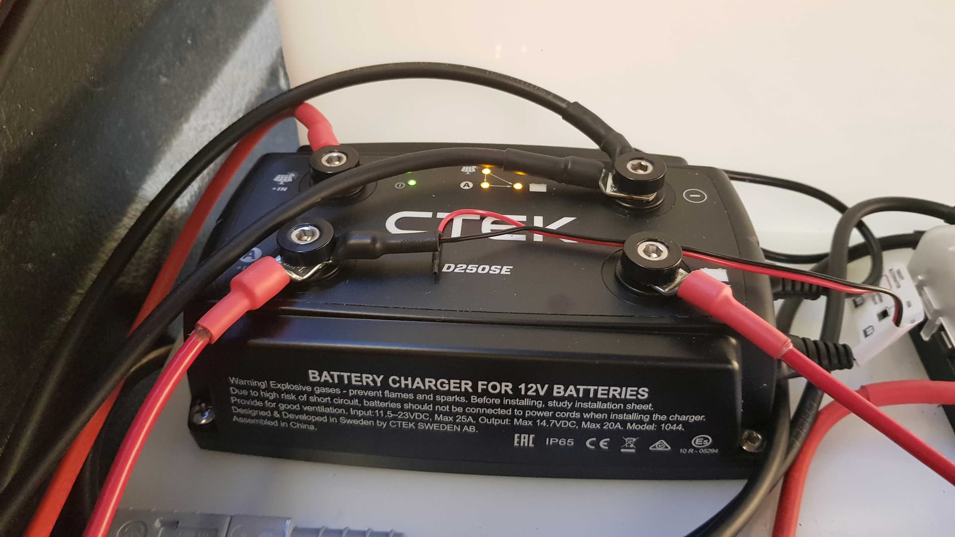

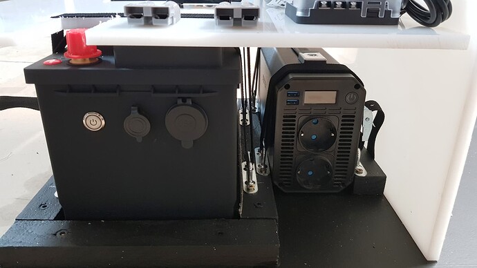

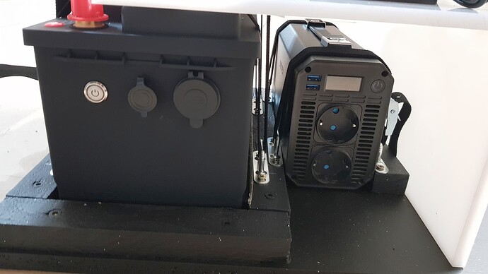

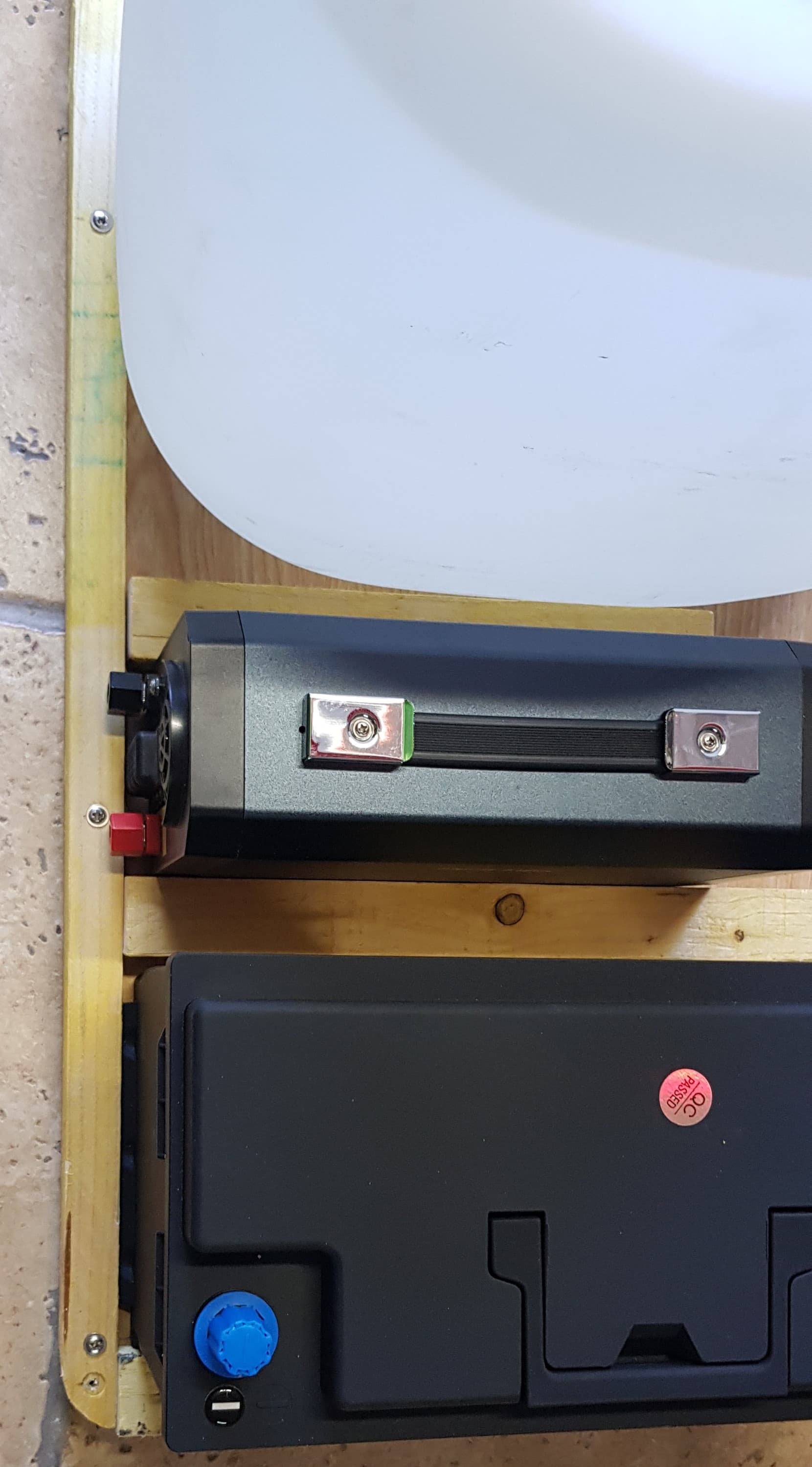

La batterie va donc être placée au fond de la benne, côté gauche avec le CTEK D250 SE et toute la connectique dessus. Le côté droit de la benne étant bloqué par l’annexe de la tente de toit, je dois conserver un accès pour pouvoir notamment connecter le panneau solaire une fois le véhicule stoppé.

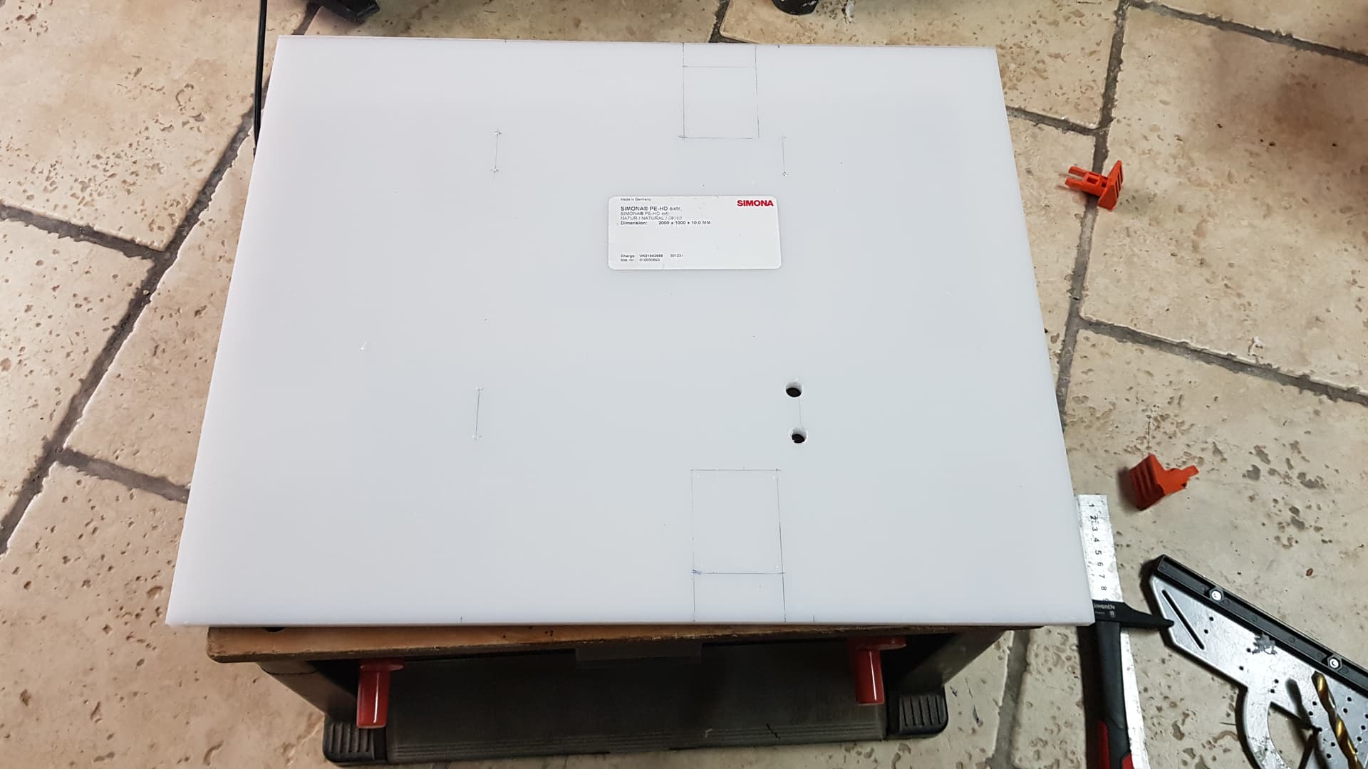

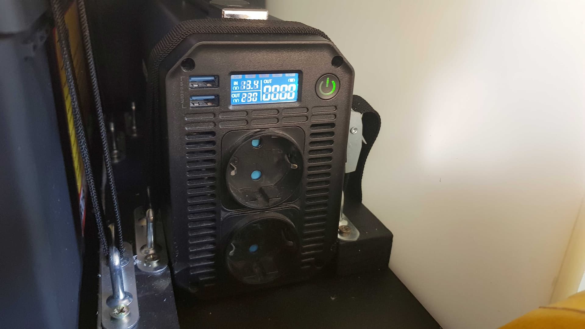

Nous aurons donc, de la gauche vers la droite, la batterie, le convertisseur 1000W et les 2 bidons de 40l d’eau pour la douche. Une cloison de PE rigide viendra isoler les bidons d’eau de l’installation électrique.
Joli boulot, c’est bien parti

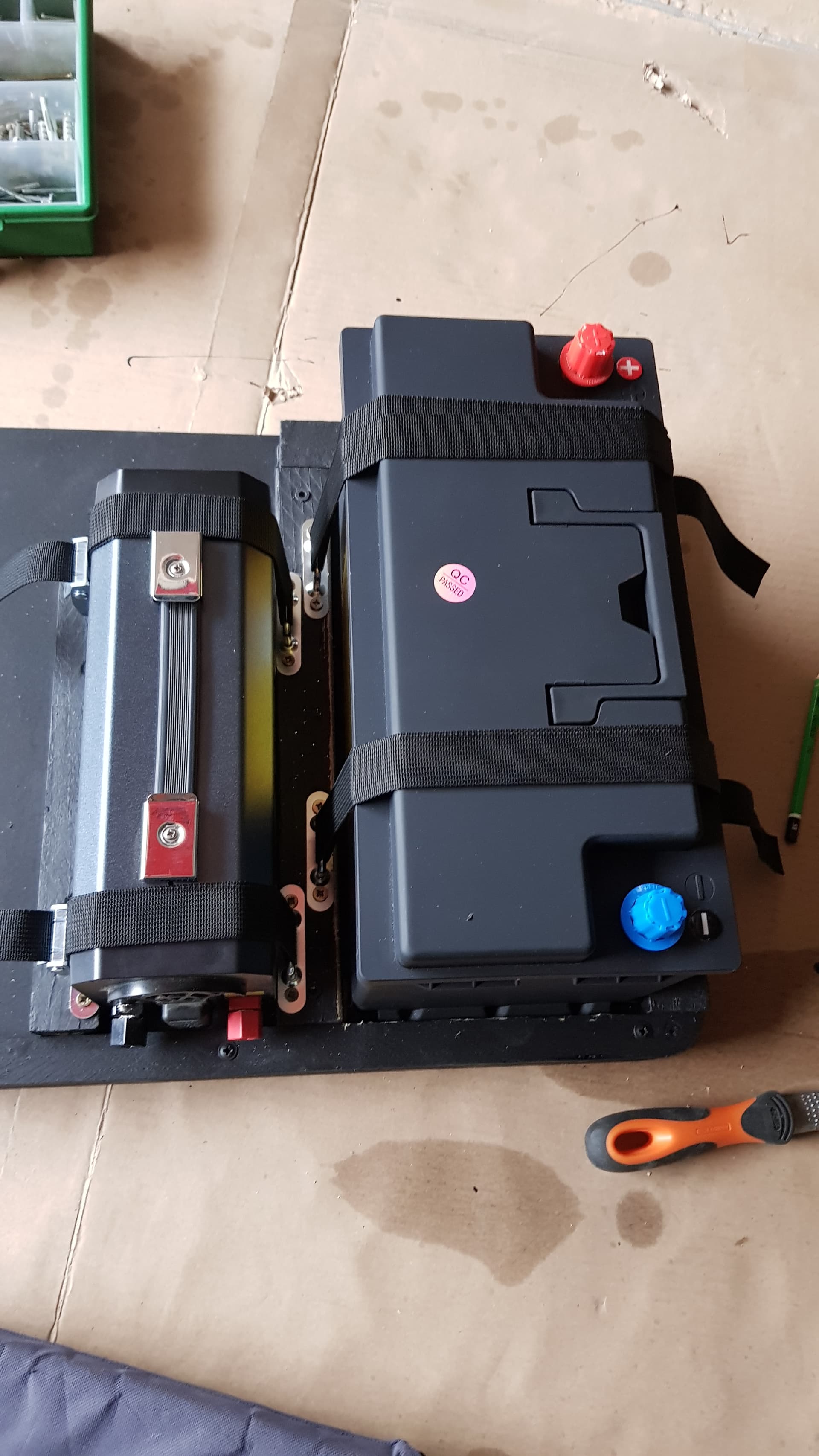

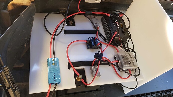

J’ai pu poursuivre un petit peu …

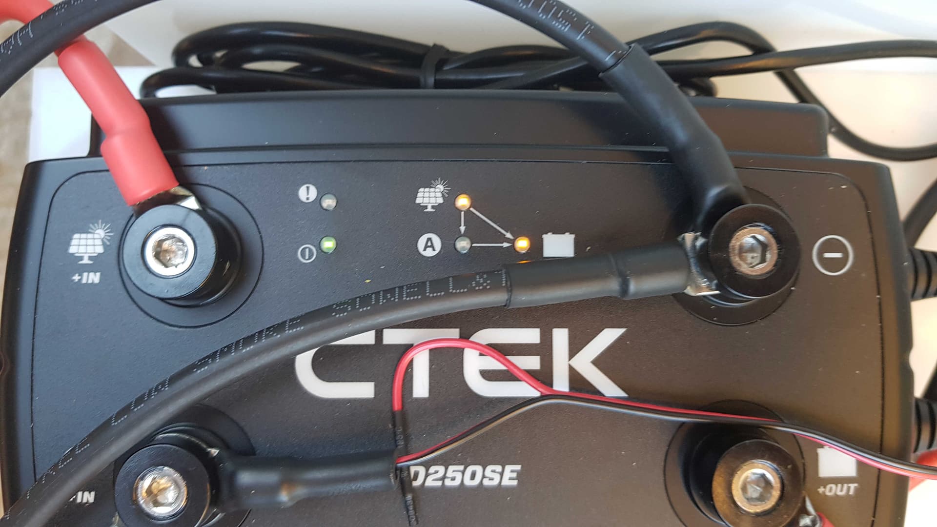

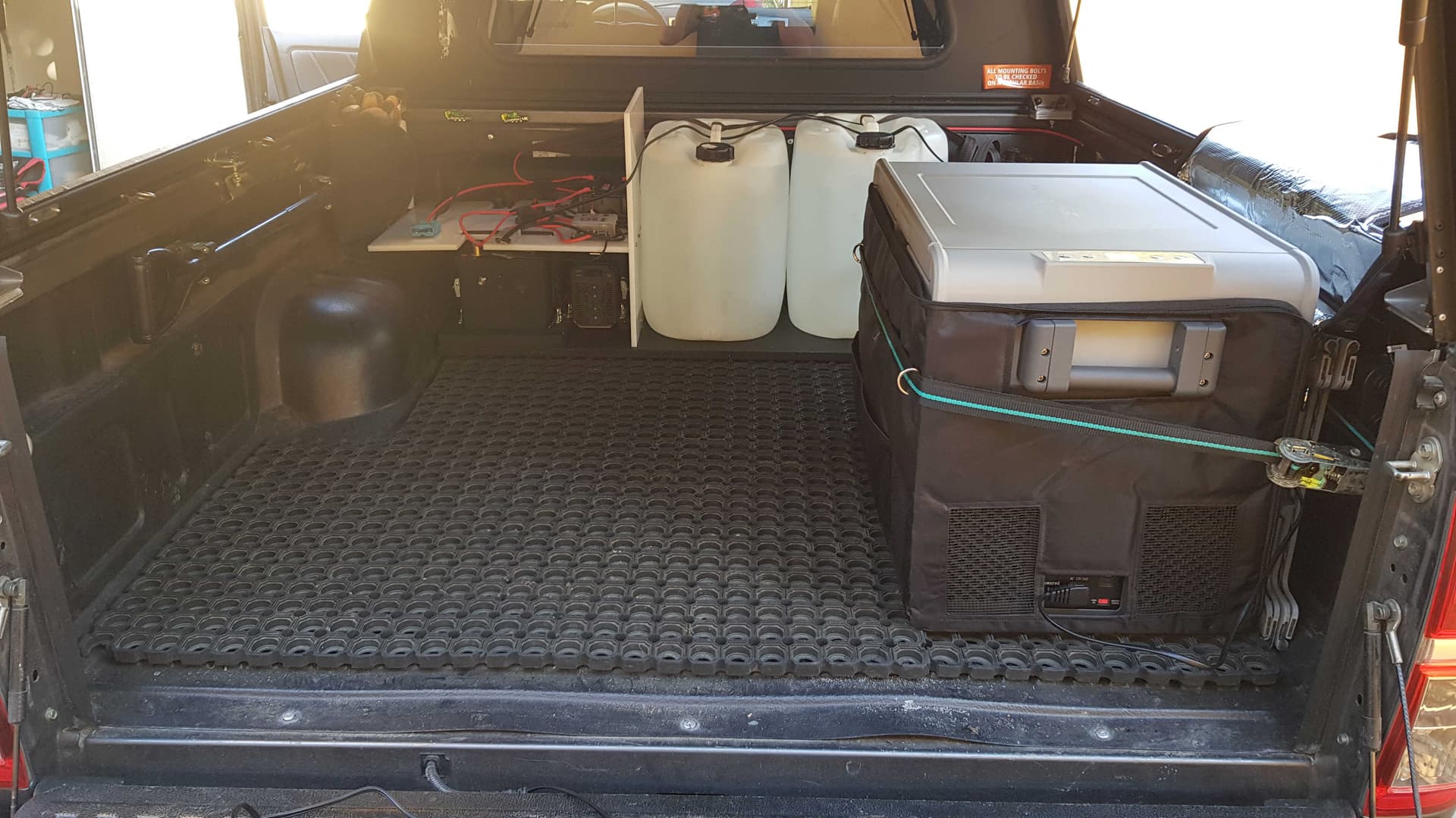

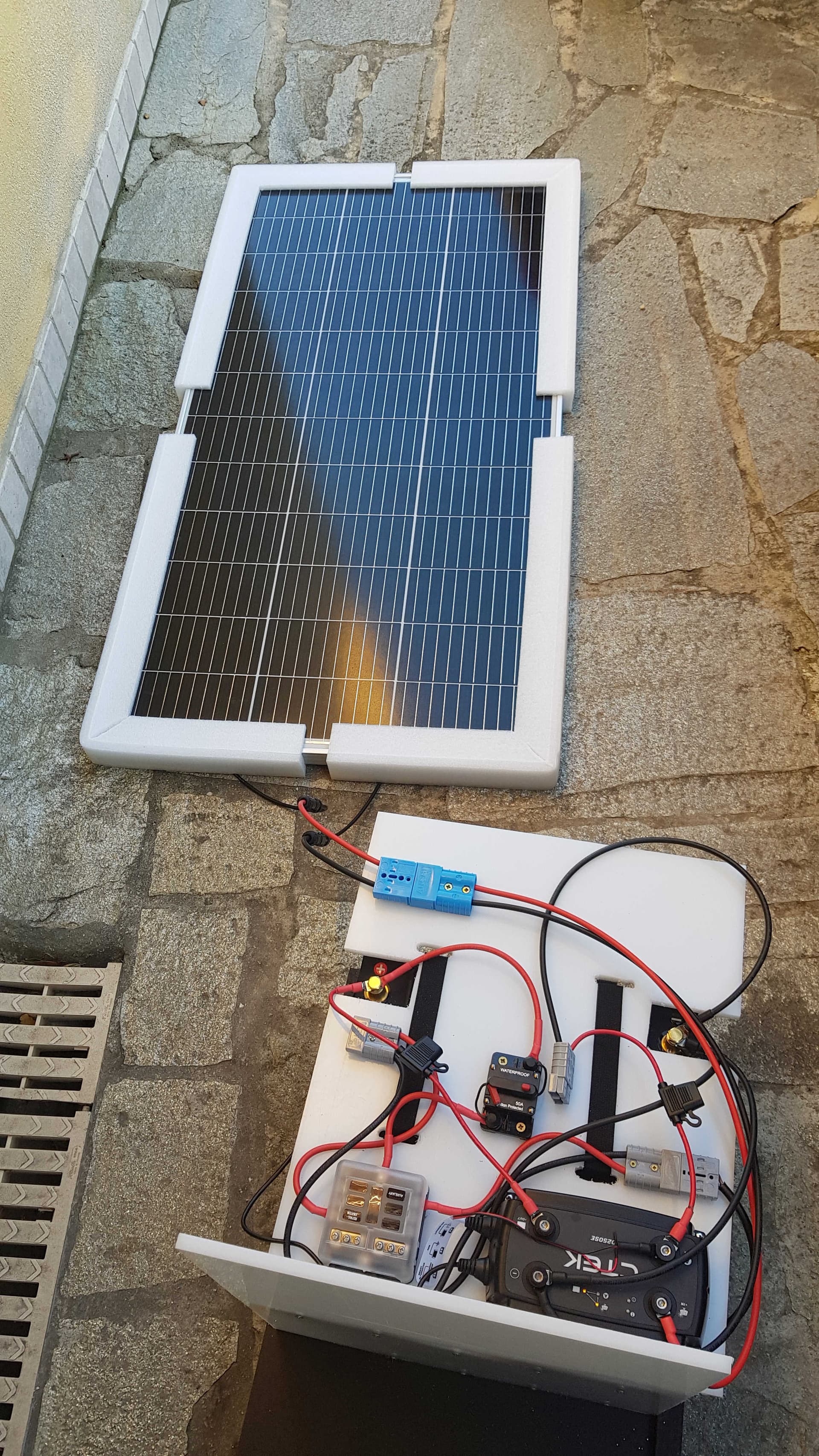

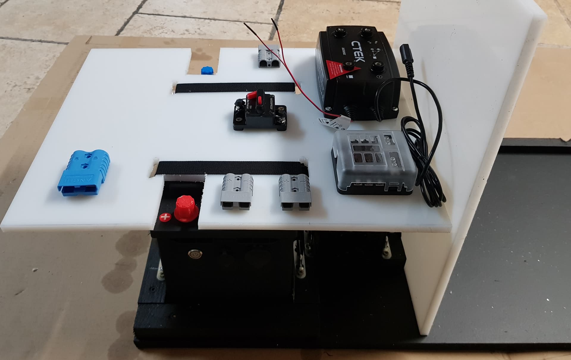

J’ai finalisé l’installation complète (raccordement véhicule + panneau solaire) ce matin.
Tout fonctionne parfaitement.
Encore un IMMENSE MERCI à tous ceux qui n’ont pas été avares en conseils, avis, critiques constructives, …
N’étant pas habitué à ce genre de matériel et de montage, j’ai vraiment pris mon temps pour faire un minimum d’erreurs.
Quelques photos :

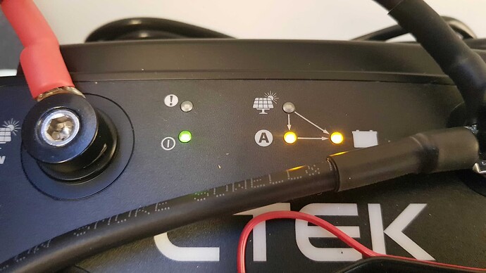

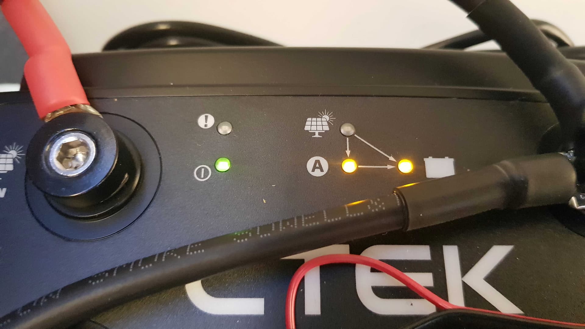

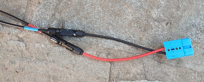

Alimentation du réseau par le panneau solaire :

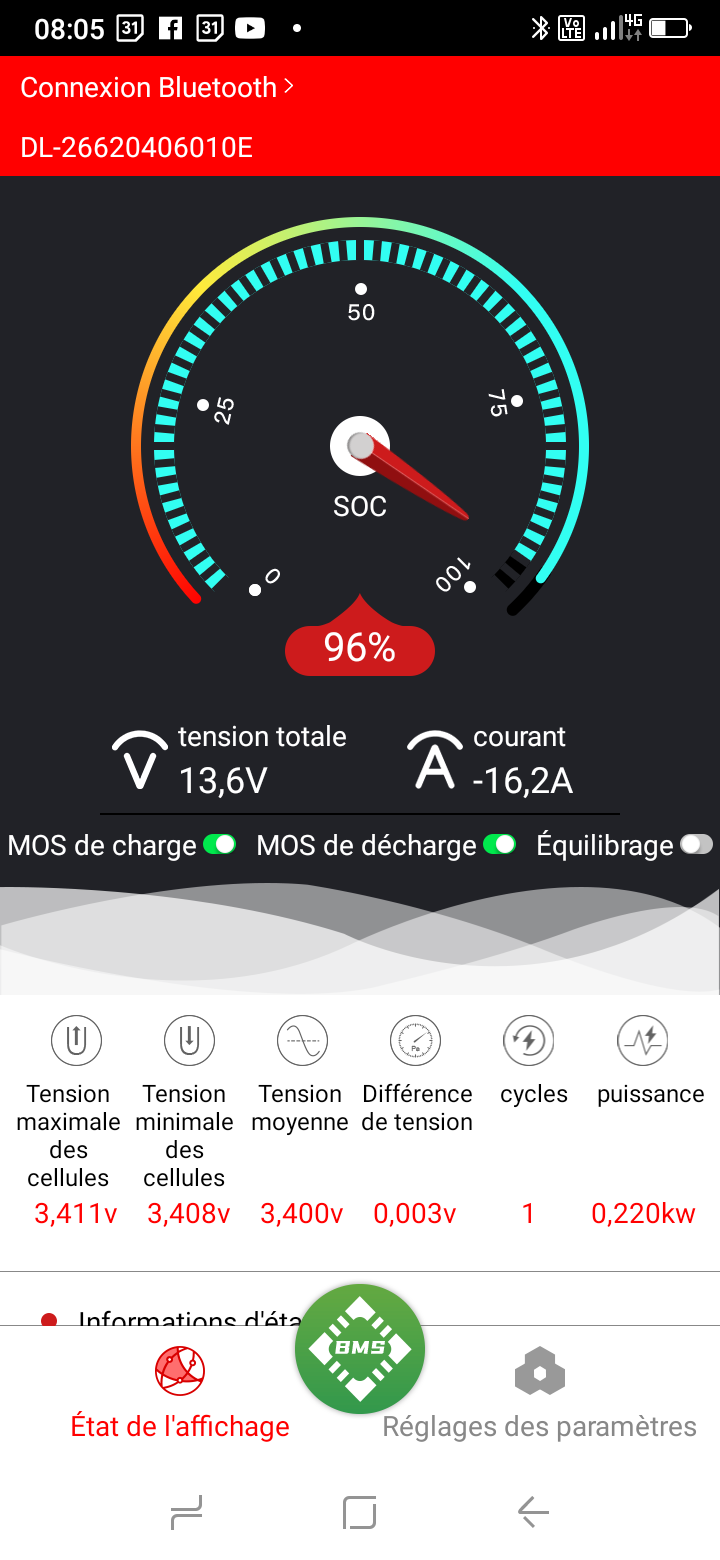

Alimentation du réseau par le véhicule :
Alimentation du réseau par le panneau solaire + véhicule :

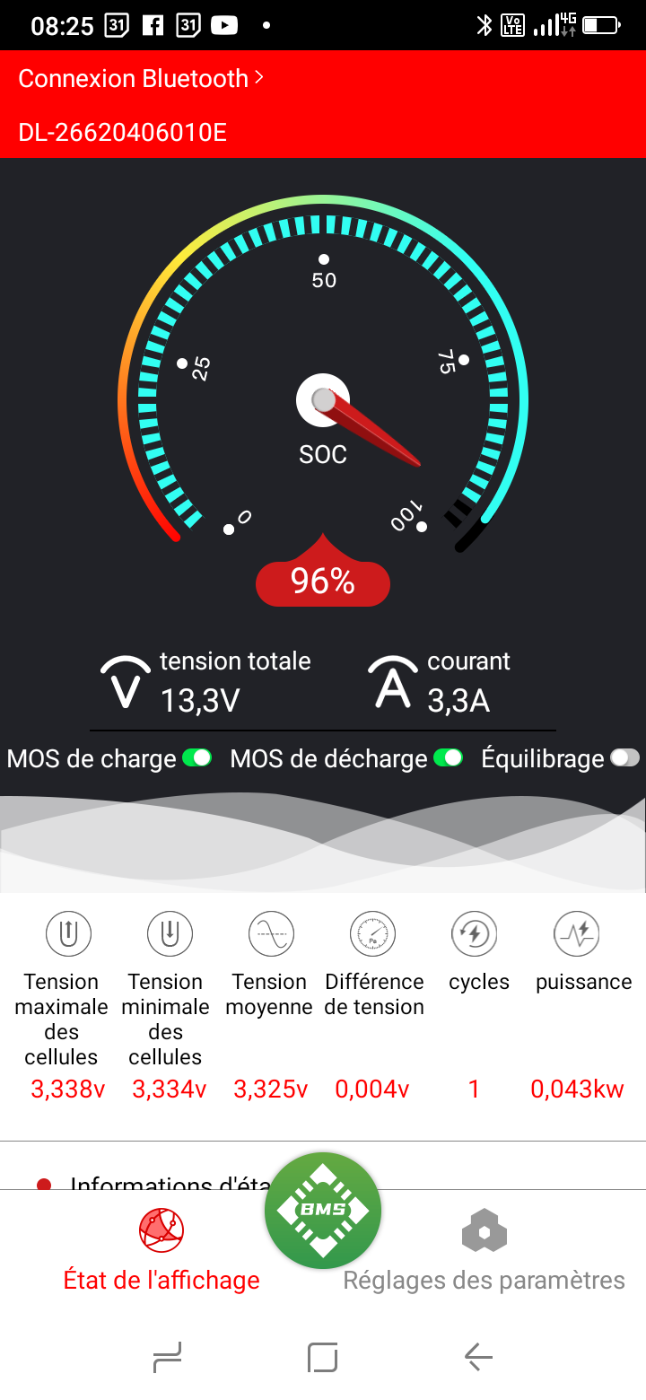

J’ai également testé l’installation avec le frigo :
Intensité en charge sur le réseau bord :
Consommation du frigo sur batterie :
Intensité en charge sur le panneau solaire
