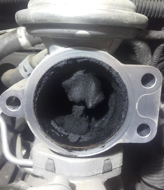

J ai deja nettoyé la vanne egr + toute l admission au debut de l année …
bien crade après 300 000 km
Le code défaut de l epoque etait : P0400 Débit recyclage gaz échappement
Tout a refonctionné nikel depuis.
C est la multitude de lignes de defauts qui me fait plus penser a un delire electrique qu a un probleme mecanique.
