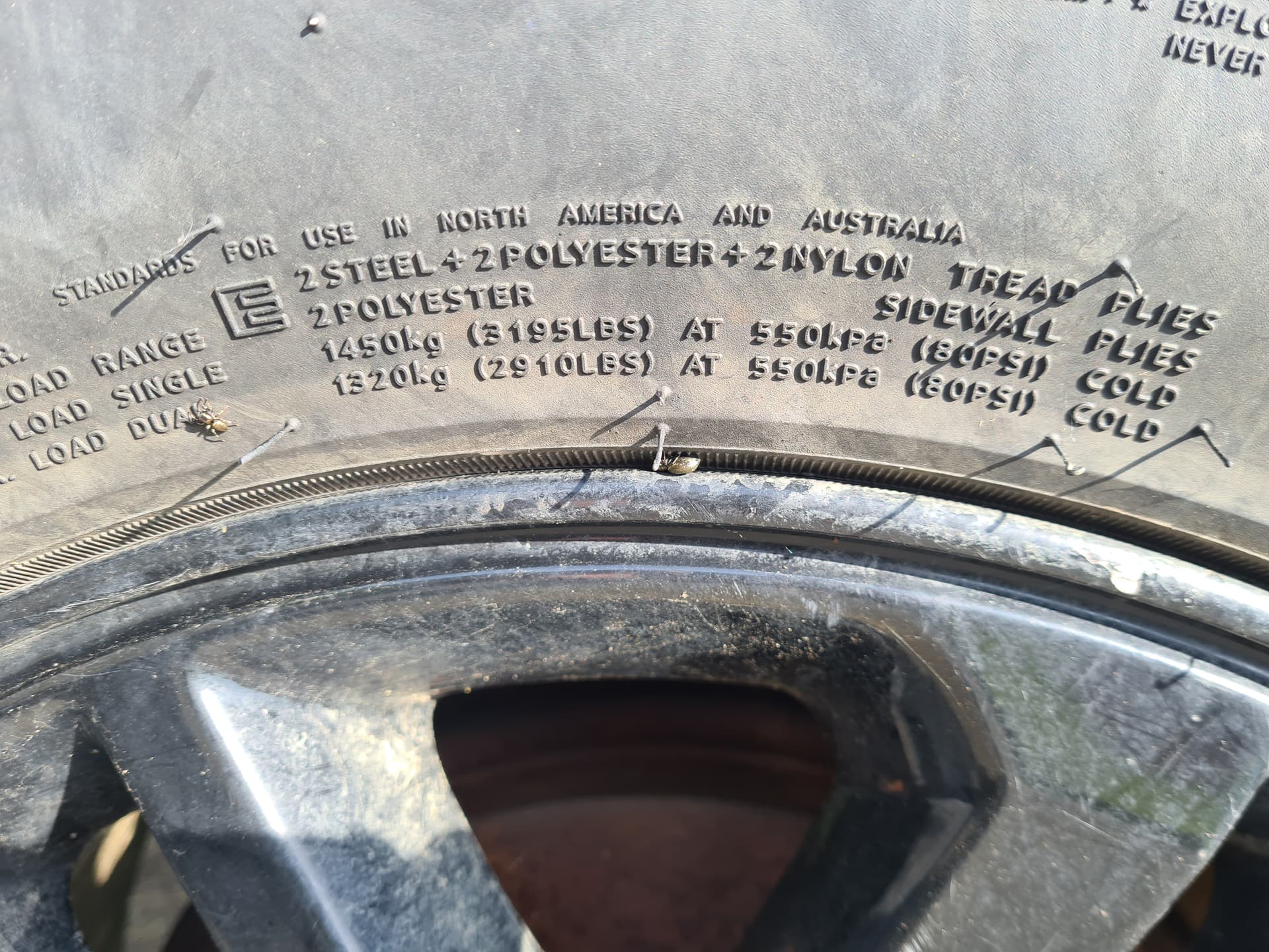

voilà la composition du pneu sur un MT

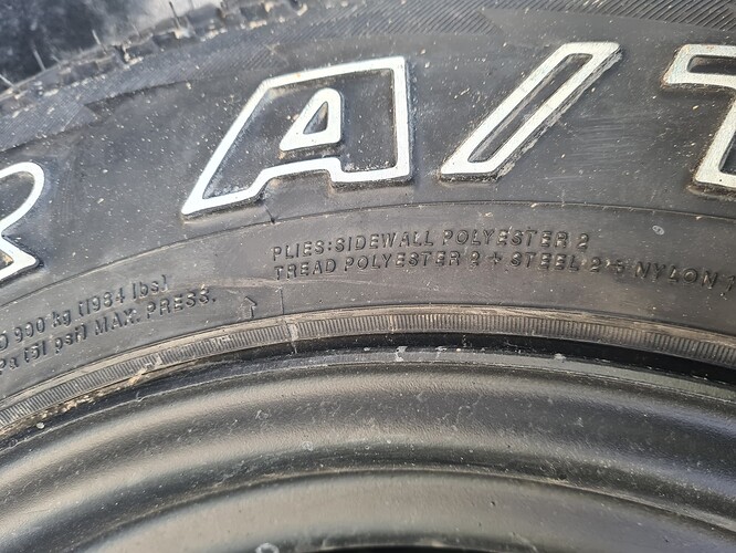

et celui de ma remorque
et on est sur la même composition donc Personne ne peut dire que cette marque est plus résistante que l’autre et par rapport a quelle utilisation ou quelle type d’utilisation, quelle type de roulage avec un conducteur qui se comporte comment ?

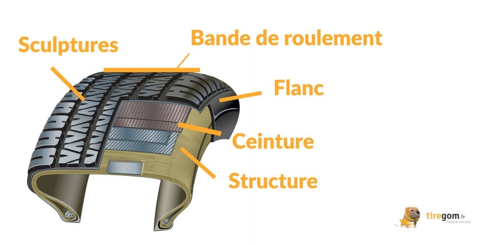

Oui mais les plis sont juste des resistance de la bande de roulement a une deformation de la bande de roulement a une charge
et si tu regardes ce dessin la bande de roulement (contact au sol ) va avoir des ceintures (plys) mais cela ne va couvrir en largeur que 76 à 81% de celle ci
et elles vont empecher le pneu de se transformer en ballon de rugby sur la charge du vehicule .
Imagine tu vas mettre un bas de femme ( J’ai :upside_down_face: dit " IMAGINE :wink:) et que tu vas y mettre un deuxième par dessus cela ne va pas changer la résistance de celui ci a l’accroche d’un bord de meuble
