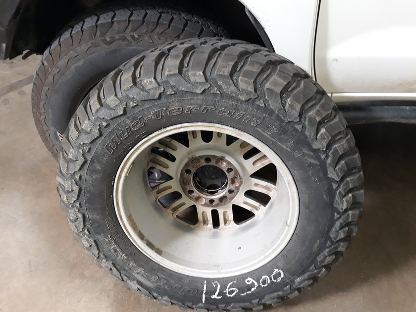

Je viens de changer mes pneus Goodyear pour des bf goodrich ko2
La taille reste la même 275/60r20

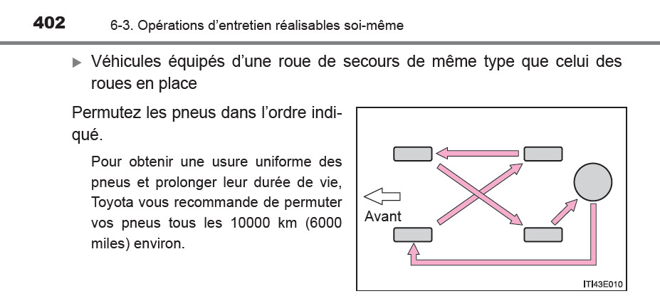

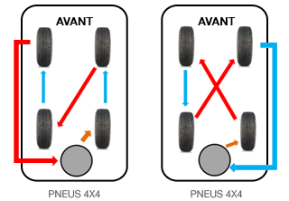

Voici ce qui est préconisé dans le manuel de mon HILUX.
C’est ce que je fais (1er schéma) depuis que je l’ai (2014).

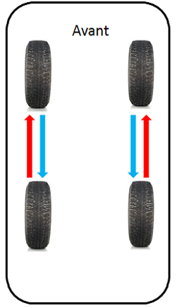

Pourquoi ne pas procéder comme ceci ?

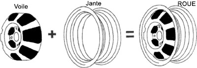

Finalement très intéressant toutes ces remarques et l’importance de différencier roue et pneu, c’est aussi subtile qu’évident cette histoire , ça n’empêche, je vois mal quiconque mis à part Eric peut être qui est bien placé pour… Aller tous les 10 milles au garage pour permuter les pneus , faut vraiment avoir que ça à faire . J’aurai appris quelque chose de plus, mes permutation de roues ne se feront plus en croisé, et pour la RDS, perso, c’est une avec un pneu “usé” ou neuf qui reste en lieu et place, et qd je commande mes pneus, soit j’en commande 3 ou 5…
Puréééeee ! C’est finement technique !
Ceci dit, pas de soucis pour pratiquer de la sorte mais je n’ai toujours pas compris pourquoi …
Ce sont les mêmes jantes.
Quand tu roules tu déformes un pneu et surtout la carcasse
et donc tu as une déformation de roulage de la carcasse
si tu permutes en croix avec le pneu sur la roue
ta déformation carcasse roulage va se retrouver en opposition avec les forces de roulage et Là la carcasse n’aime pas … donc on augmente le risque de grosse vibration voir plus grave sur certains pneus.
