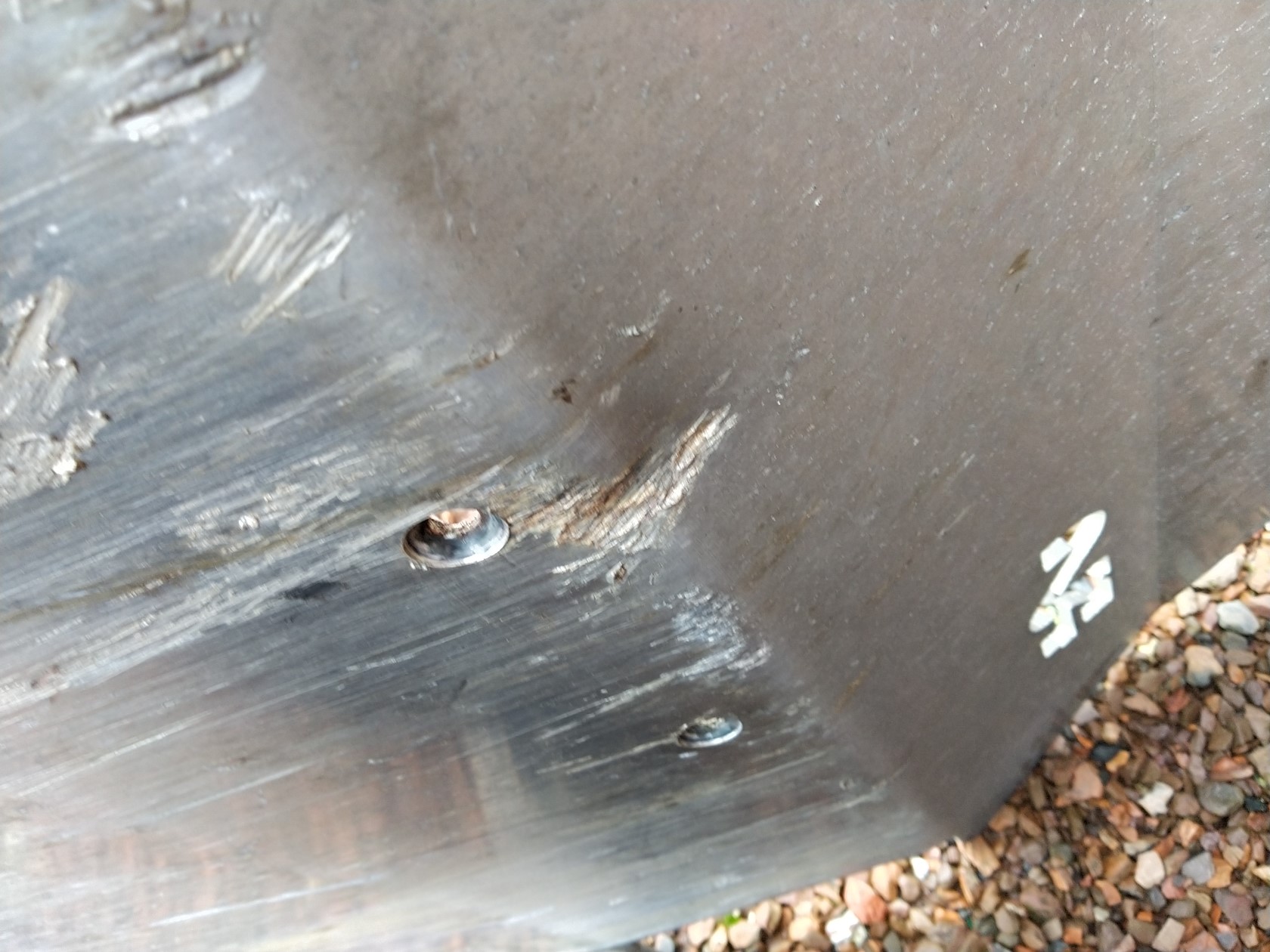

Le minimum c’est le “ski avant”. Ensuite, l’idéal c’est dans ski avant/boite de vitesse/boite de transfert le tout de la même marque et qui est bien continue de manière à pouvoir “glisser” sur une ornière, ou un pierre, t’imagine si tu as un trou, la pierre glisse sur le ski avant puis vient se coincer entre tes protections… :chaud:
Pour les marques, sur le forum y’a pas mal de N4 et de rival, tout le monde en est content, moi le premier : mon N4 m’a bien sauvé, notamment pierre sur un franchissement raté mais aussi de pas mal de saloperie caché dans l’herbe entre 2 ornière:

Perso, j’ai attendu d’avoir le blindage moteur avant de commencer les sorties.
Depuis, j’ai ajouté les blindages boîte de vitesse & boîte de transfert et ça suffit à mes besoins (j’avais parfois la traverse suitée au niveau de la boîte de vitesse qui frottait un peu dans certaines descentes et maintenant ça glisse :smiley: ).
Le tout en N4 (alu) et j’en suis ravi (de plus, certains fournisseurs font des tarifs préférentiels aux membres du FORUM …)!!
