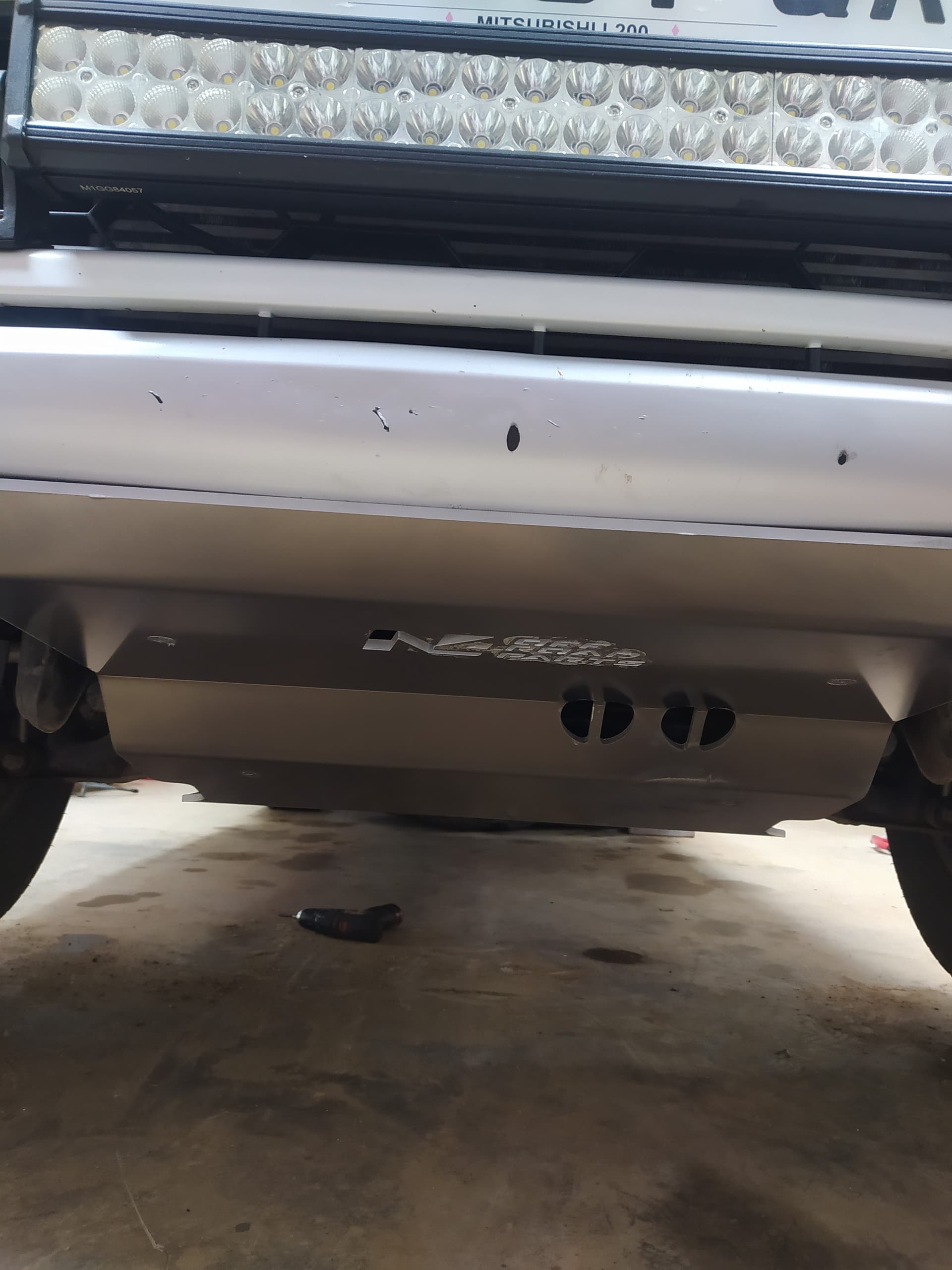

Bonjour à tous, je viens de terminer le montage du blindage alu 8 mm sur mon L200 (double cab de mars 2017). Blindage commandé chez MP4x4 et franchement c’est du bon materiel.

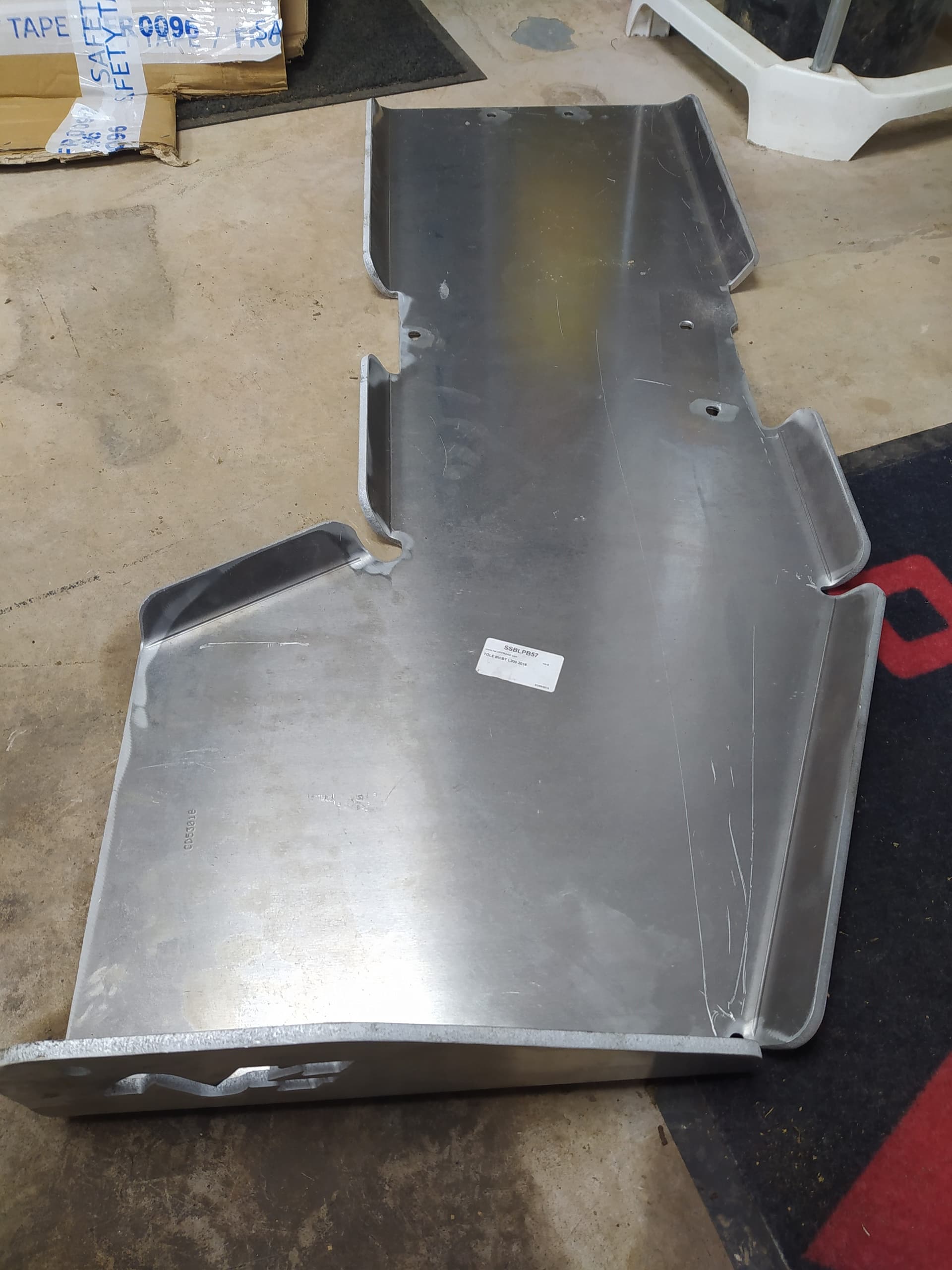

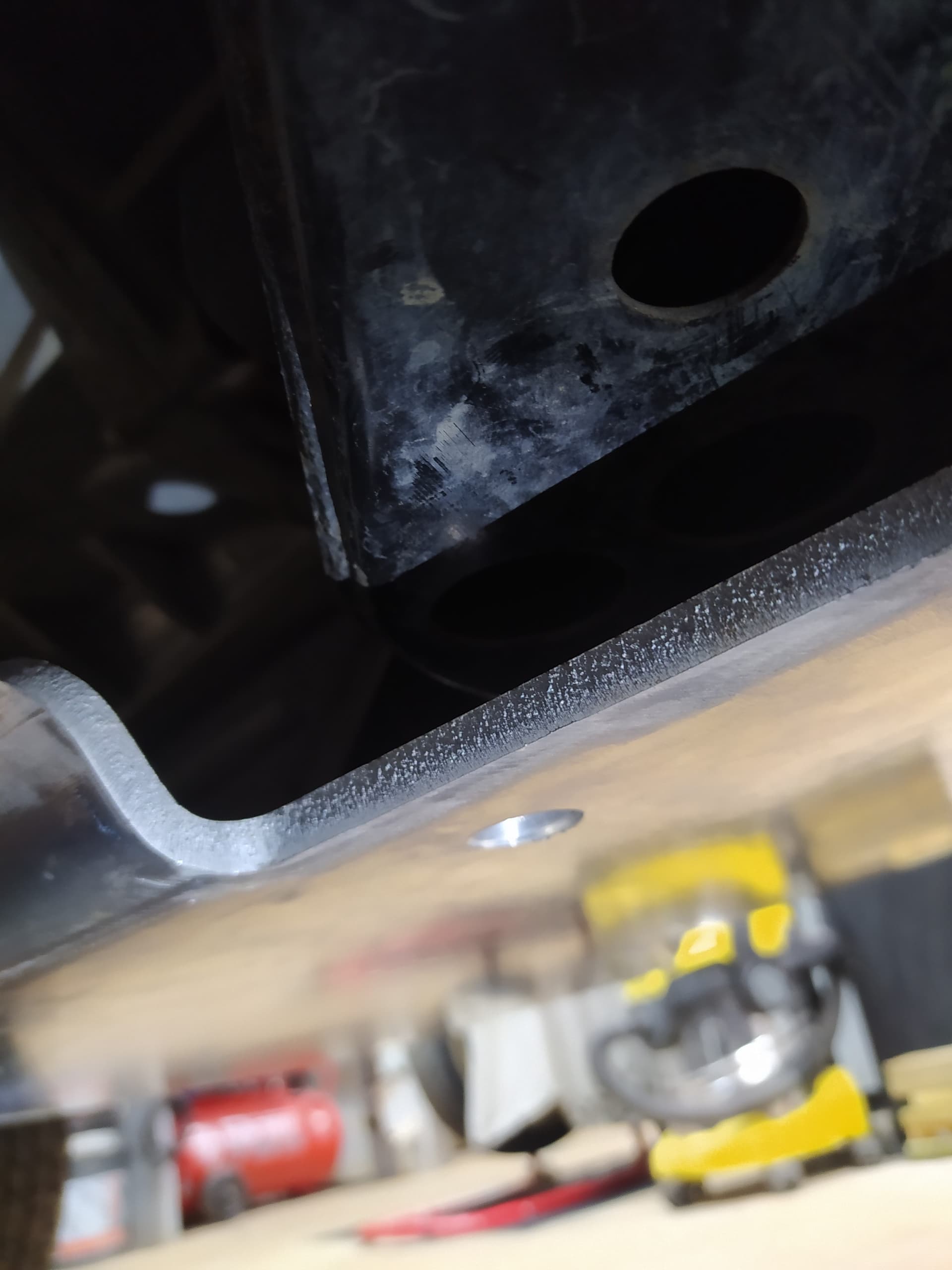

Une fois le blindage moteur monté, je me suis attelé à monter le second blindage. Et la, la galère. J’ai pas réussi à le monter car les trous ne tombent pas en face. De plus, j’arrive pas à faire passer les lardons (petite plaque de fer avec un écrou soudé) dans les trous de la traverse du chassis. En plus, les vis nécessaires à fixer la bride autour du chassis sont trop courtes. Sur le plan, il est pourtant noté vis M12x100 et M10x100 mais les vis de 100 sont trop courtes.

Dudu, la voiture n’a jamais été accidenté et châssis jamais repeint. Sur une vis il manque 5 mm et sur une autre je suis a 3 cm a coté du trou

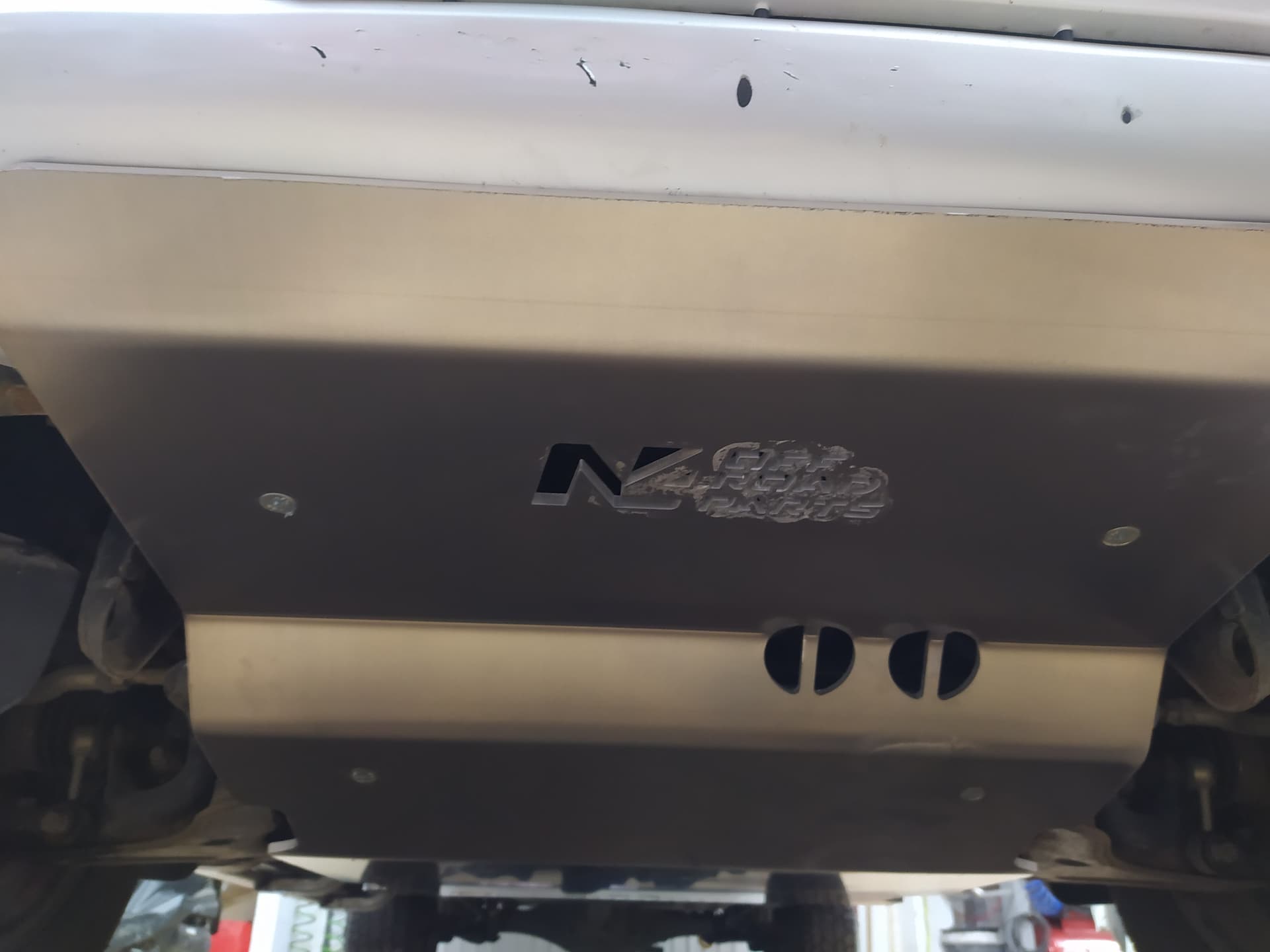

encore une option, voici trois personnes du forum qui ont des L200 et font du tout terrain. je ne sais pas si c’'est le même modèle que le tiens (voir photo) je ne connais pas assez les L200 car parfois d’un modèle à un autre, surtout quand c’est un restylage, le châssis est parfaitement identique. mais si c’est bien ton modèle, contactes les pour savoir si ils ont un blindage de marque N4 et si ils ont eu le même problème, sur les photos on peut voir qu’au moins claude a du N4 en ski avant !
claude (macpoy sur le forum) :
michel jimny :
alfred :

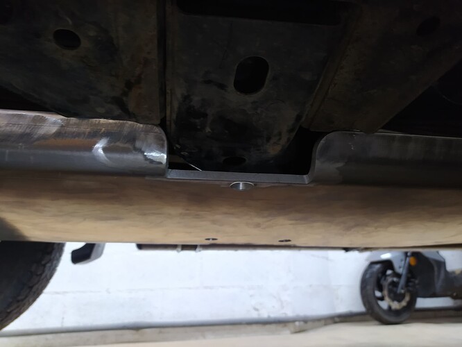

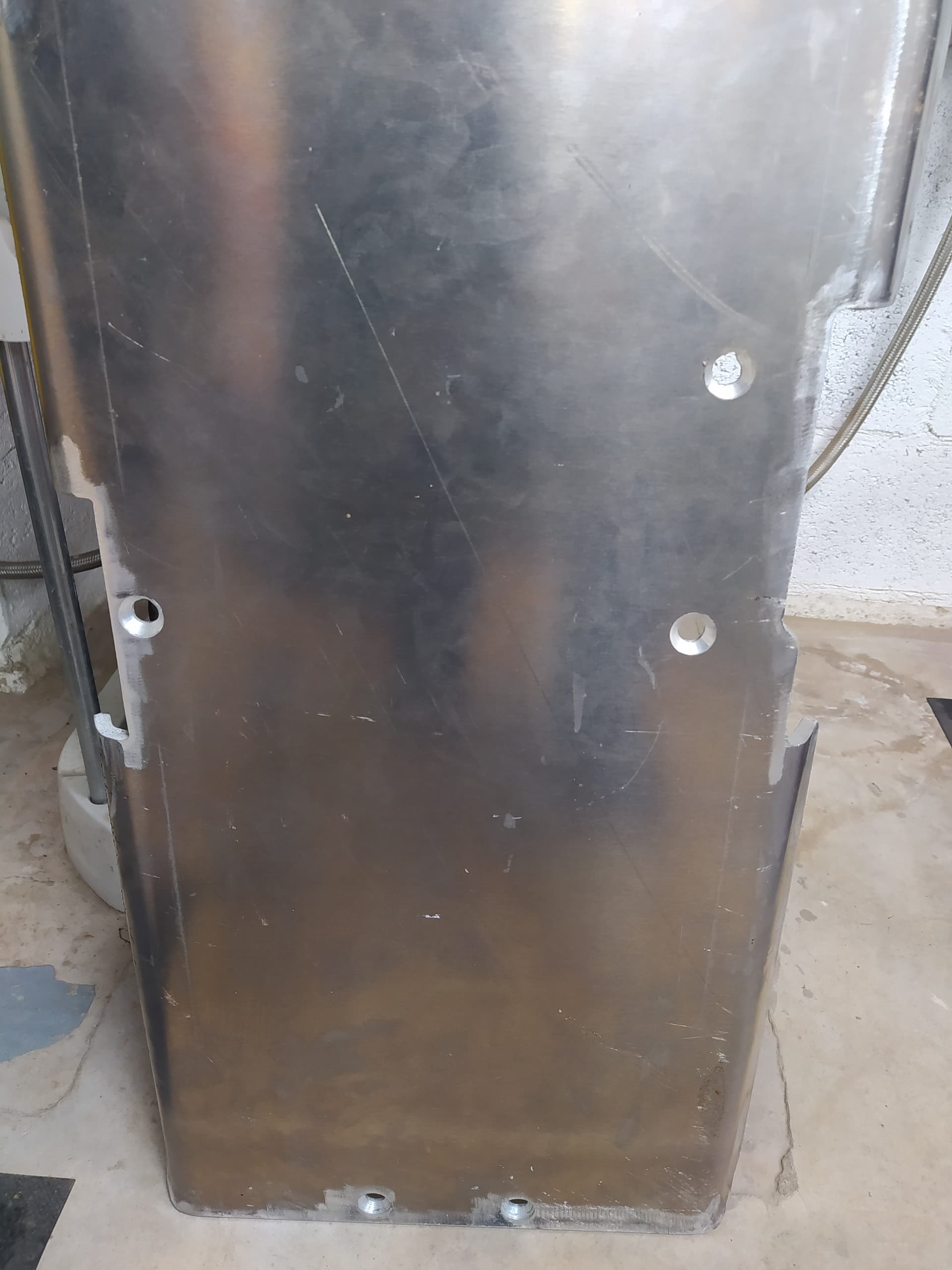

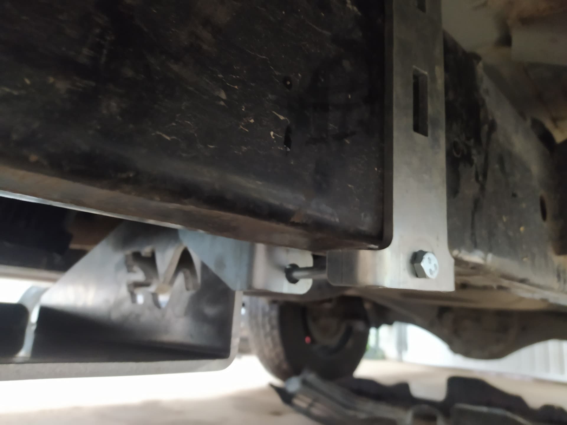

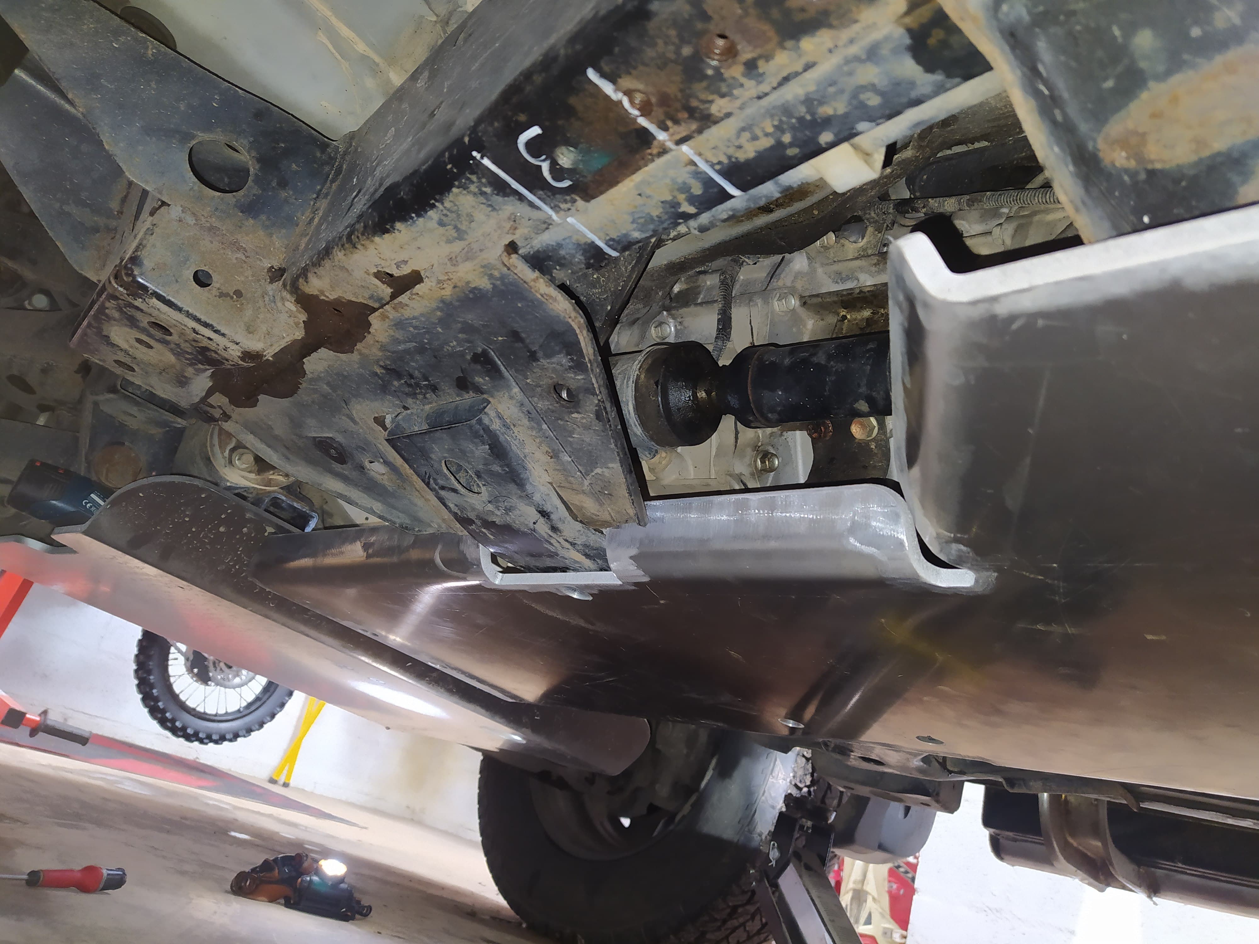

J’ai donc repris le montage cet après midi. Aujourd’hui j’ai commencé a l’envers. Hier j’avais commencé par visser les vis en raccord avec le blindage avant. Aujourd’hui j’ai commencé à fixer l’équerre sur le châssis pour remonter jusqu’au blindage moteur. Eh bien vous savez quoi, j’ai REUSSIIIIII, vin chiuu comme on dit dans ch’nord. Bon c’était pas gagné, voyez la photo

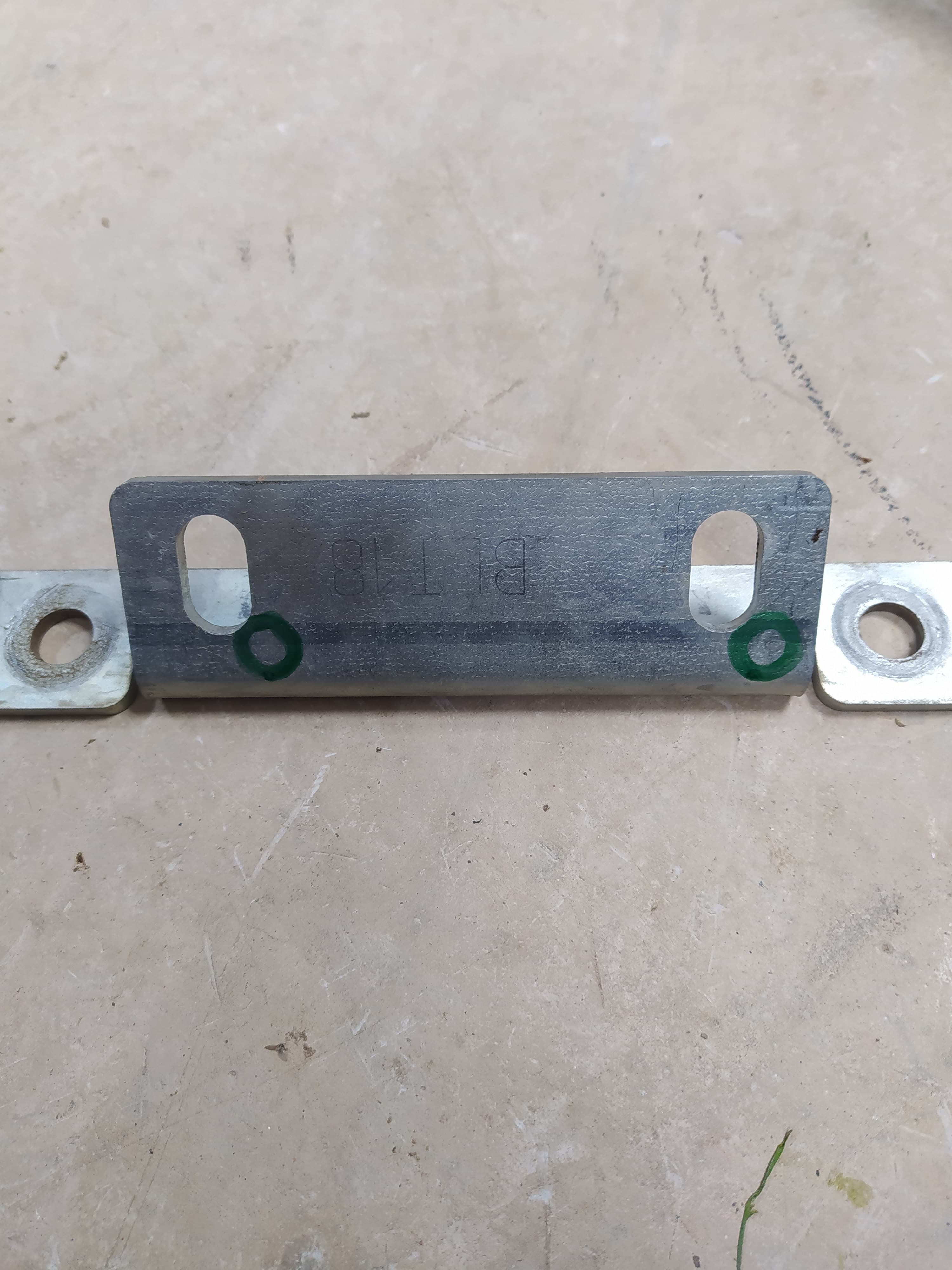

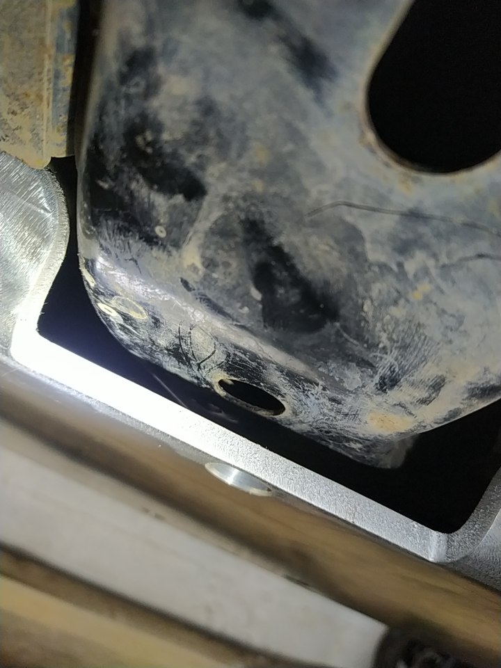

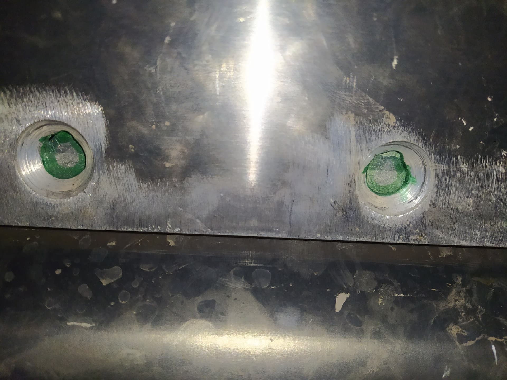

Voici ou les trous des vis devraient être pour monter le blindage sans effort
Bon j’ai galéré à tel point que j’ai du remplacer une vis de fixation M10 par une M8 avec une classe supérieur (10.9 au lieu de 8.8)
Ce qui m’embête c’est que l’équerre de fixation tombe pile poil sur la fixation des rocksliders que je suis en train de fabriquer. Je vais donc devoir les modifier. Bon ça va, la peinture n’est pas encore faite mais c’était moins une.

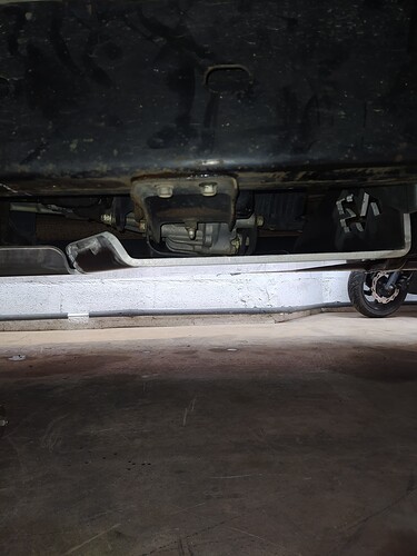

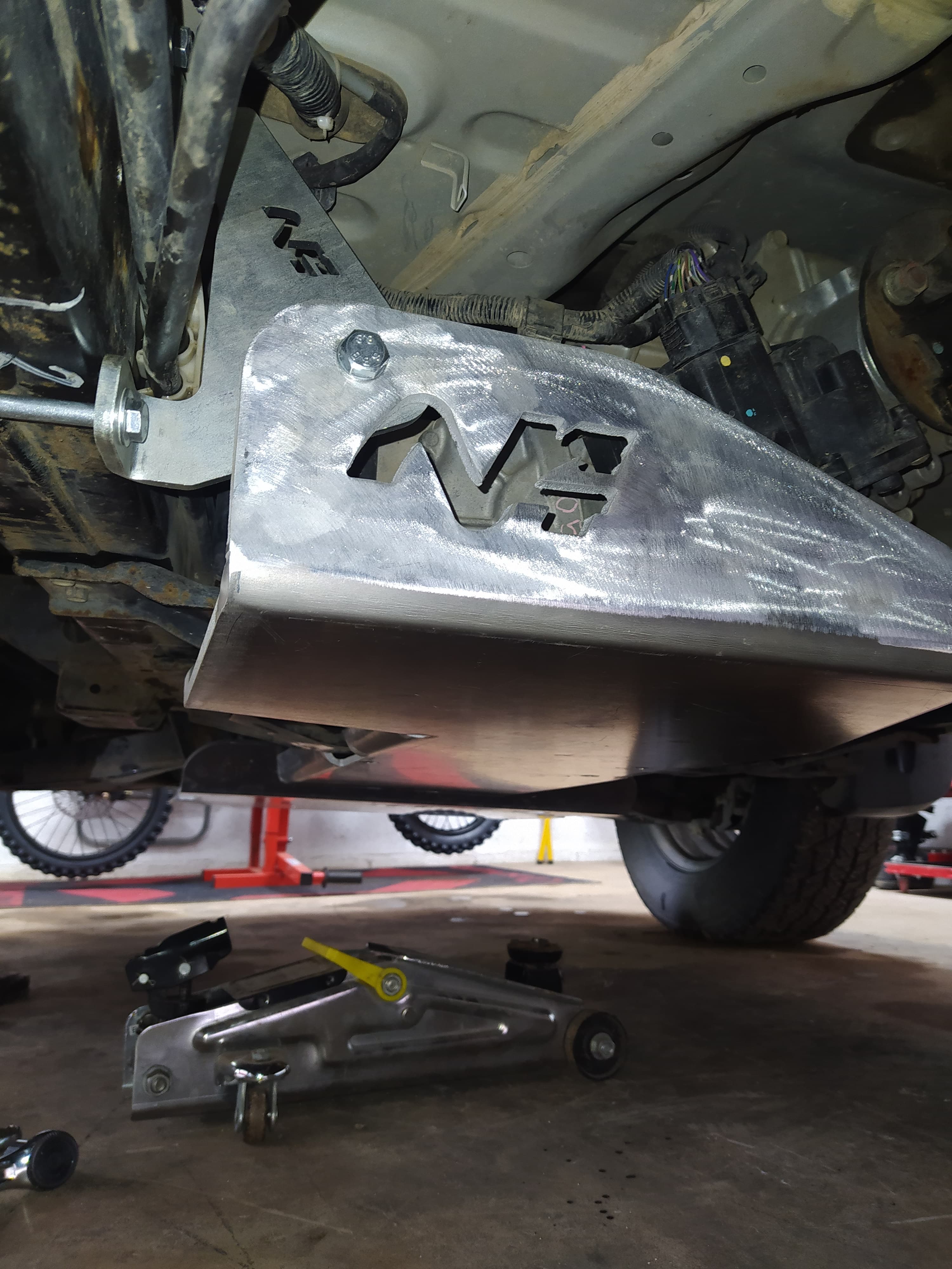

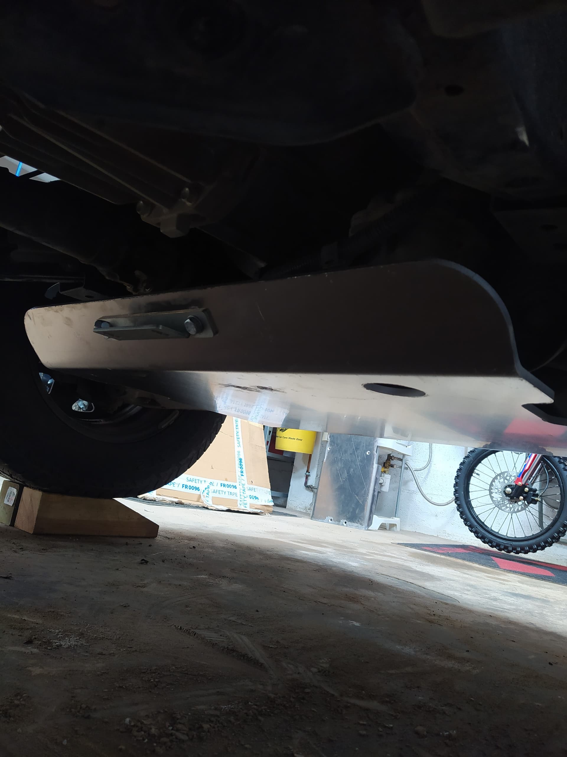

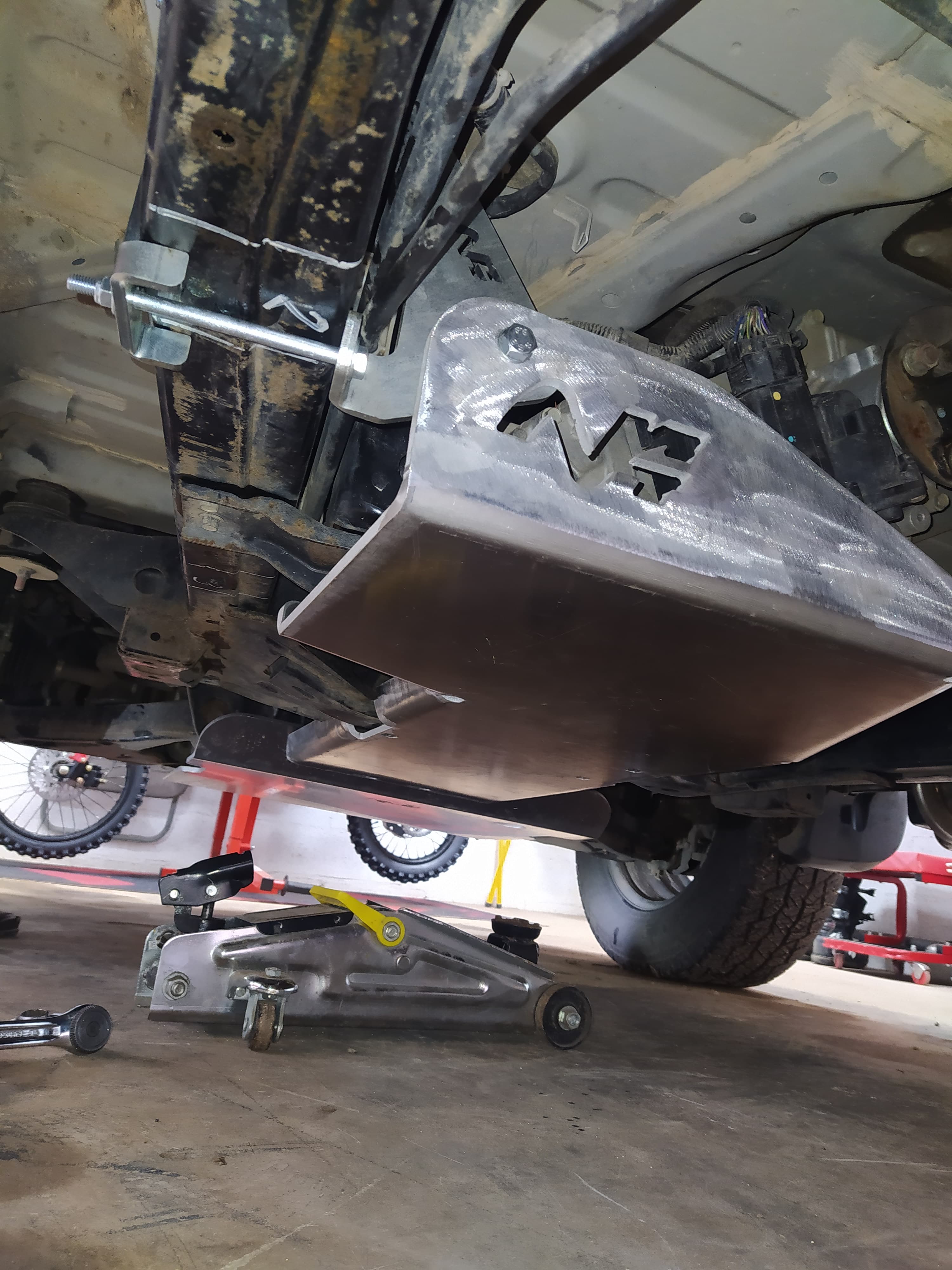

Voici les blindages montés.
Toutefois je pense que je vais galérer pour le démontage, remontage lorsque je devrais faire la vidange de la BT et de la BV. Je modifierai la patte de fixation je pense.
Merci a tous pour votre aide, une histoire qui se termine bien
