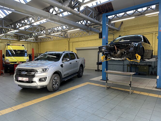

Aujourd’hui j’ai lever le camion sur le pont pour inspection comme je l’ai depuis peu je voulais le regarder sous toutes ses coutures.
Bon là il était pas encore levé c’était ma e39 dessus ahah

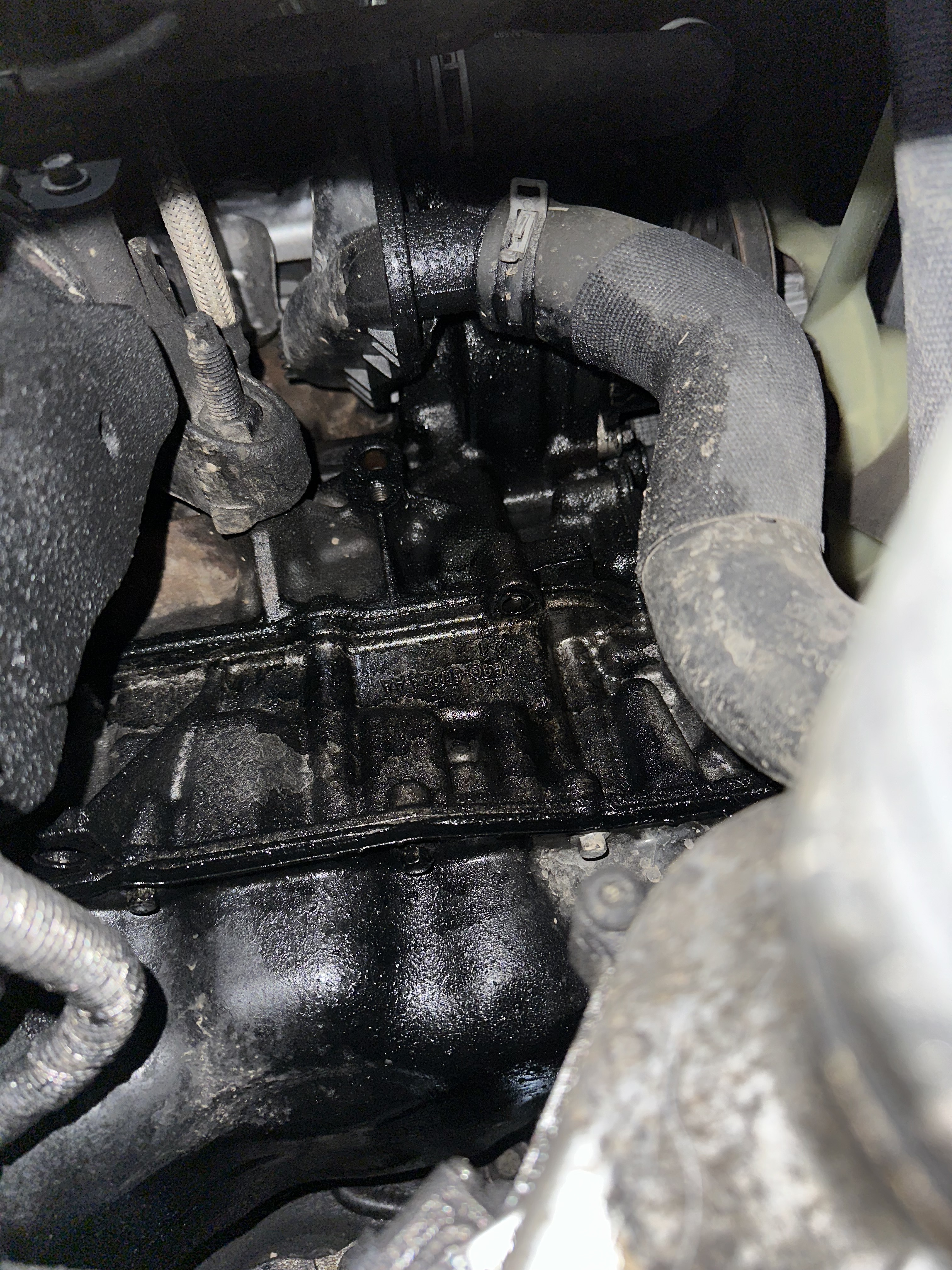

  2. Je démonte les protections moteur pour inspecter les traces huileuses que je voyais et regarder à cette patte d’échappement sur la boîte.
Et là…
J’avais déjà vu que de l’huile était présente sur le bloc mais pas à se point…
Ça a perdu énormément du joint de carter… Et de ce côté là même plus haut sur le moteur. J’ai tout nettoyé histoire de voir d’ici lundi d’où ça perd réellement.

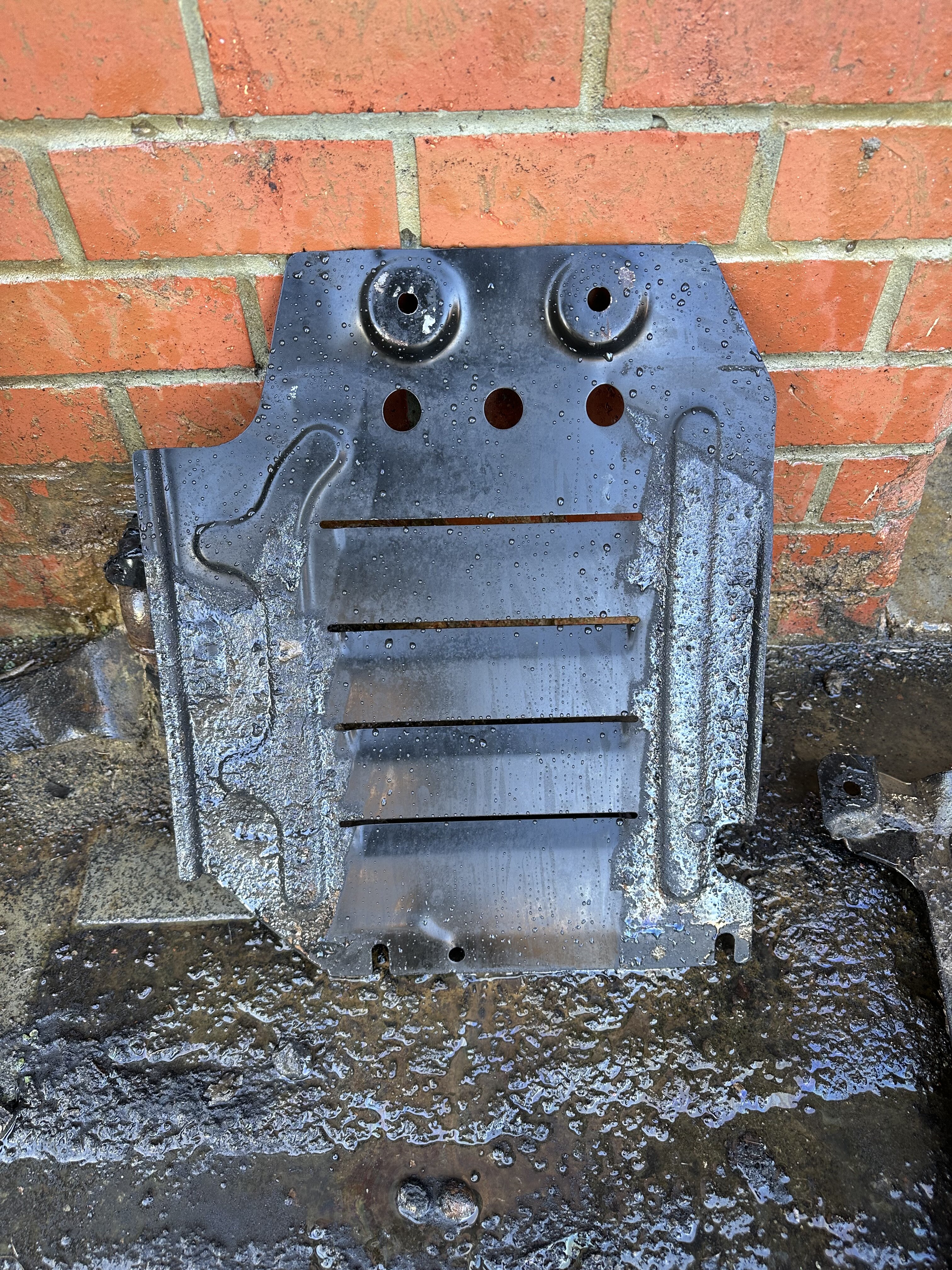

J’ai pas pensé à faire d’autre photo du dessous du bloc. Par contre regardez la protection moteur la couche d’huile souillée qui s’est agglutiné.
(Au milieu coup de nettoyeur haute pression, gauche et droit « d’origine »)

Alors le soucis d’huile c’était le carter avant, celui de la courroie, qui avait probablement été enlevé afin de voir l’état de celle-ci… Sauf que le carter est collé, donc si on ne le démonte pas avec précaution, un nettoyage plus que correcte du plan de joint et vérifier qu’il ne soit pas vrillé (action de levier pour enlever le carter) cela peut donc laisser passer une très petite quantité d’huile qui vient se répandre sur le moteur. En soit rien de dramatique dans mon cas, cela a été corrigé pendant les travaux du changement de courroie et jusqu’à aujourd’hui RAS ! :ok_hand:
