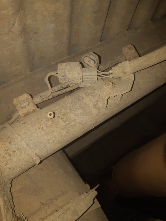

Sur pas mal de véhicule les options sont pré-cablés par défaut, il faut que je passe sous le mien pour voir ce qu’il y a au niveau du pont arrière.

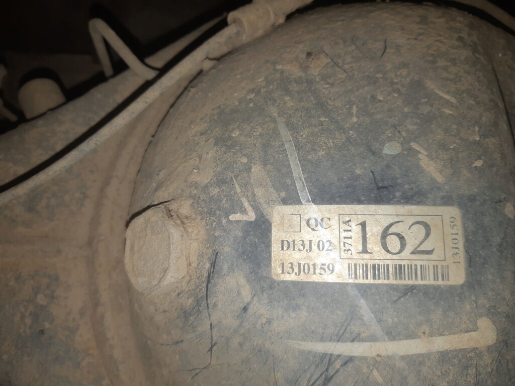

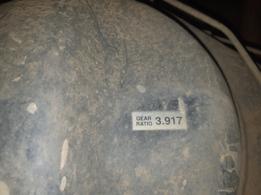

Rien ne dit que le différentiel se monte tel quel sur n’importe quel pont.
D’ailleurs il existe plusieurs référence de ponts (le diamètre de fixation du différentiel est différend).
Le plus simple est de prendre un pont complet mais c’est plus le même poids ni le même prix.
Si tu as de la chance, demande au vendeur du différentiel de prendre les côtes et de vérifier avec le tien.
Il y a 2 connecteurs en réalité au niveau du pont arrière.
1 pour la commande du compresseur
1 pour le contact qui confirme l’enclenchement du pont.
il faudra en plus installer l’inter de commande a gauche dans l’habitacle, un connecteur est prévu
Et installé l’écu de commande derrière la boite a gant.
