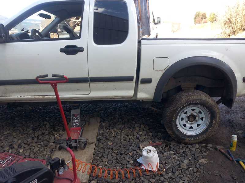

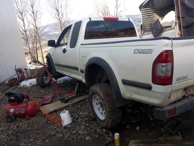

bon voilà mission accomplie !

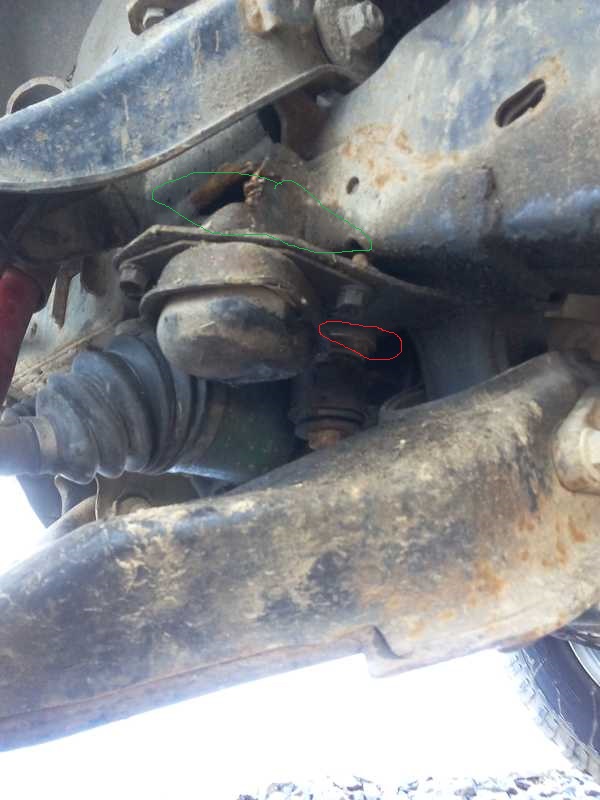

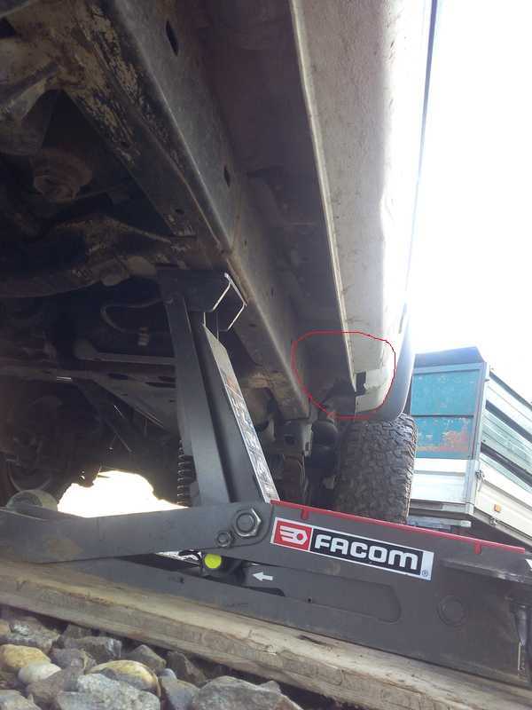

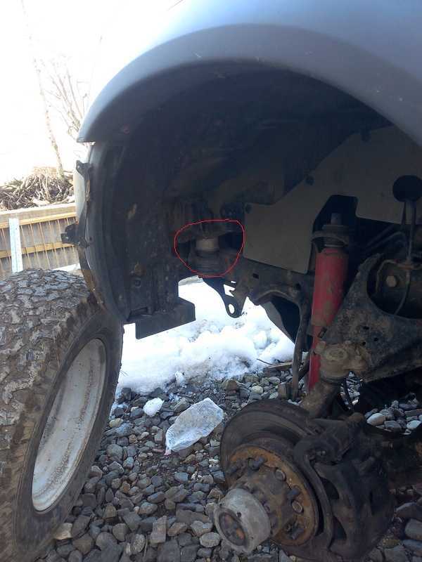

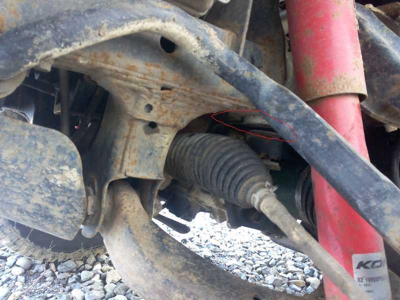

à tous ceux qui voudrai faire un body, sachez que 3 cm c’est vraiment le maxi sans découper le parechoc.
à par ça, bien déserrer la colonne de direction, et avec 3 cric pour bien répartir la force ça monte tout seul.
je n’ai pas fait de photos plus de batterie…
quand la neige aura fondue, je prendrai des tof de chaque point de fixation.

voilà il a fait beau hier…j’ai pris quelques photos…
désolé mon wiko et l’utilisateur sont pas fortiches, on voit pas grand chose.
