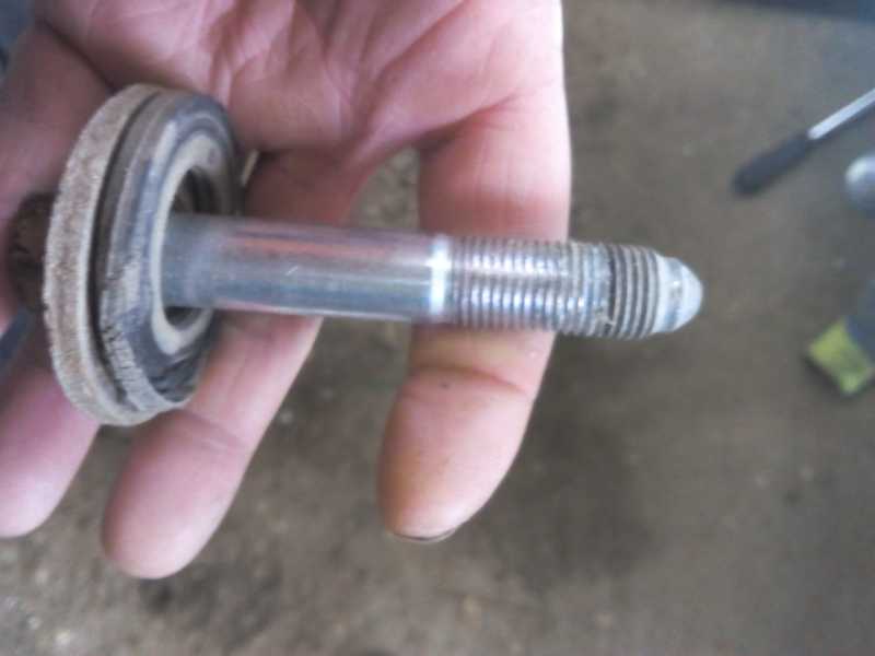

Dès la première vis du pont j’ai su que ça allait se compliquer. Les écrous sont planquer dans le chassis, et montés par emboutissage. Je debloque le boulon avec fermeté, et au bout de 3 tours je sens qu’il est parfois dure parfois mou. Et oui l’écrou tourne dans son logement, et aucun trou pour y accéder. Obligé de faire une petite lumière à la disqueuse sur le support de butée de triangle pour coincer un burin entre l écrou et le chassis. Enfin bref, ça c’est fait.

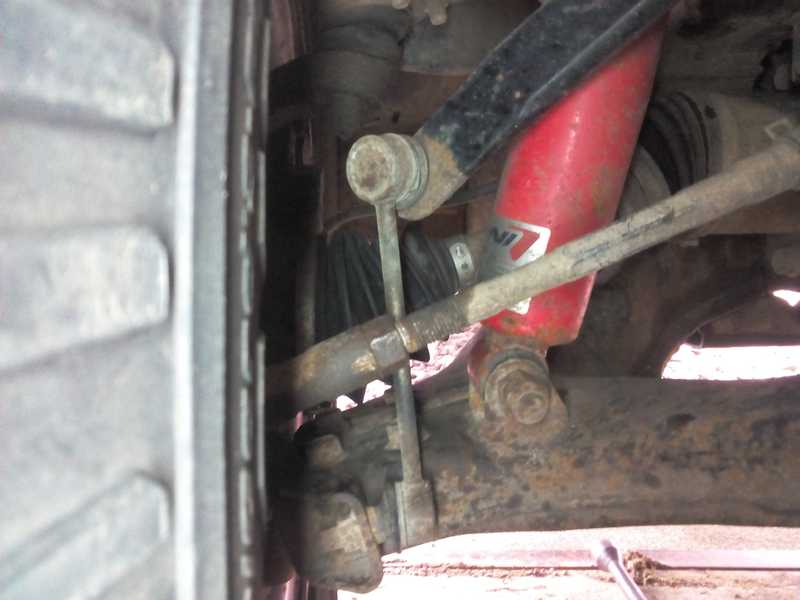

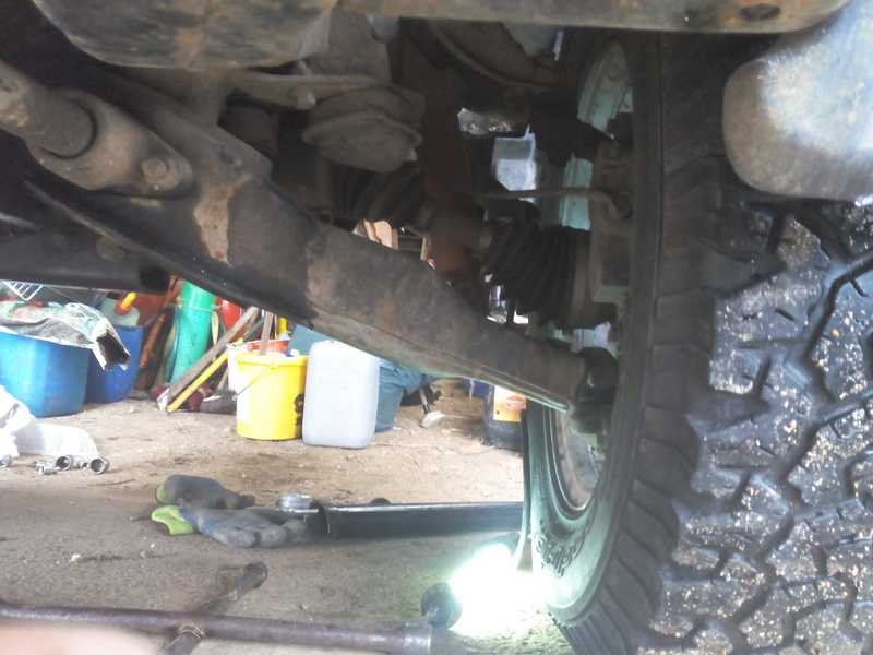

Enfin bref n’ayant jamais démonter de cardan, je vire les 3 rotules avec un peu de mal, surtout la grosse en dessous. 2 marteaux en sandwich et faut taper, taper taper encore.
Jarrive enfin a dégager le cardan du moyeu de roue.
je le sort complet avec la partie qui rentre dans le pont.
