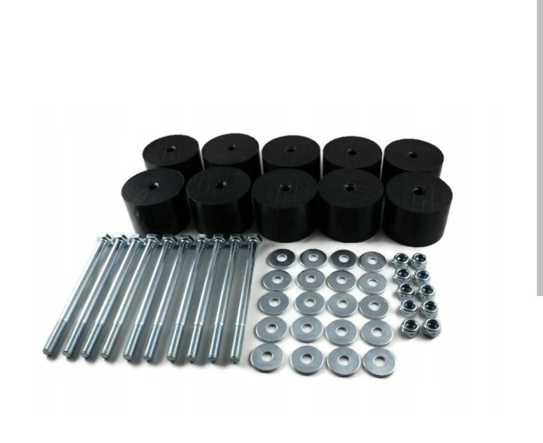

Je recherche des informations sur l’installation d’un body lift 5cm de ce type
Je m’explique :
-faut-il rallonger les tubes de remplissage des réservoir ?
Je suis novices sur les body lift, ca m’intéresse beaucoup mais je n’ai pas trouver de réponse claire et précise…
Merci a vous pour vos réponses et m’aider dans mon projet a bientôt dans les chemin

Il te faudra aussi un kit de réalignement du différentiel avant.
Tu peux taper diff drop kit sur Google .
Il y a 2 types de body-lift. Il y a ceux qui ne comprennent que des cales et des vis, et il y en a d’autres qui comprennent absolument toutes les modifications comme proposé par équipraid ou Montpellier4x4. Ces kits contiennent la moindre petite patte ou modif pour refixer les pares-chocs avant et arrière, les durites à carburant, la colonne de direction, les leviers de vitesse, etc, etc… C’est ce qui explique cette grosse différence de tarif.
Quand on pose un bodylift il y a plein de petit trucs a voir, tu en as écrit le principal, pour 5cm normalement les durites de réservoir d’origines iront encore, mais elles seront plus tendu, il y a aussi toutes les durites fixées au châssis par divers colliers et pattes a vérifier, si tu passes par cette option, tu te rendra compte de tout ce qui coince quand tu soulèveras les coques du châssis, durites d’alimentation, manchon de filtre a air, colonne de direction etc etc …
