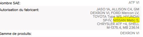

pour la jauge = oui c’est bon
pour l’huile, ramène la en urgence, ce n’est absolument pas cela, celle qu’on t’a donnée est pour boite manuelle, tu vas tout casser
si ce n’est pas compatible Nissan Matic S, ce n’est pas bon.
prenez quand même le temps de lire correctement nos messages.
si on dit Matic-S et que ce n’est mentionné nul part, c’est que ce n’est pas bon.
matic-s
