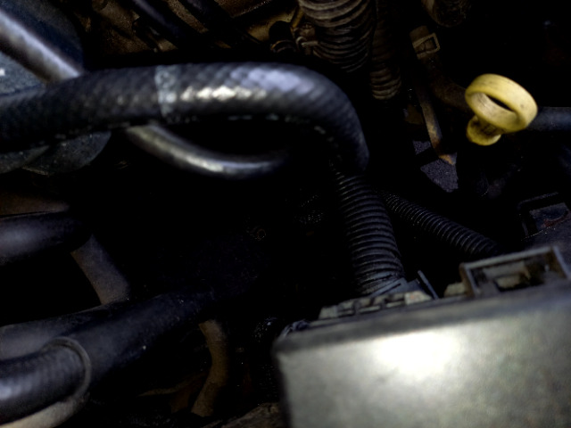

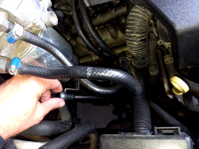

c’est bien la jauge dans le fond de couleur noire ?
20220604_190052
20220604_190033
