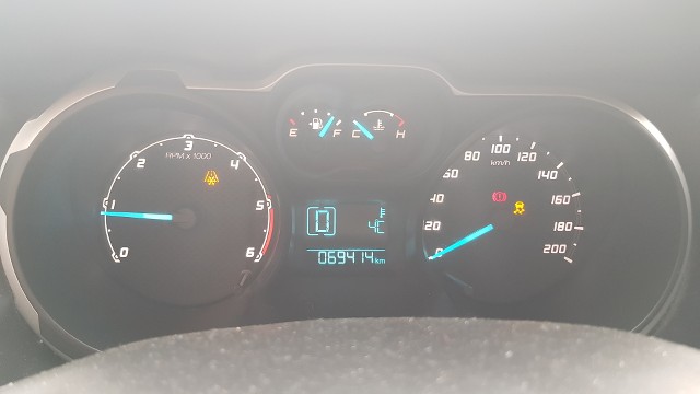

Ce matin après avoir laisser chauffer je part tranquillement et après même pas 1km boite bloqué apriori en 3eme et voyant ESP allumé
Je me gare sur le coté j’arrête la voiture je retire la clé attend 30s et je redémarre nickel tout est repartit je part bosser quand même
Retour du boulot idem blocage a peine partit et là rebelote une 3éme fois chez moi, en faite a chaque fois que je veut partir elle me fait un blocage comme si elle se met en sécurité et une fois redémarrer je suis tranquille pour mon trajet

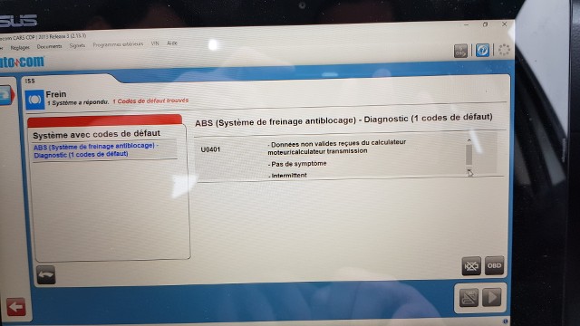

Voila ce que j’ai a la valise, 1 seul code défaut U0401 qui se situe dans la partit abs et l’intitulé un peu vague…
Donc j’ai ma boite qui bloque, un voyant ESP allumé et un code défaut dans l’ABS
J’espère juste avoir un petit problème ABS ou ESP qui met simplement la boite en sécurité

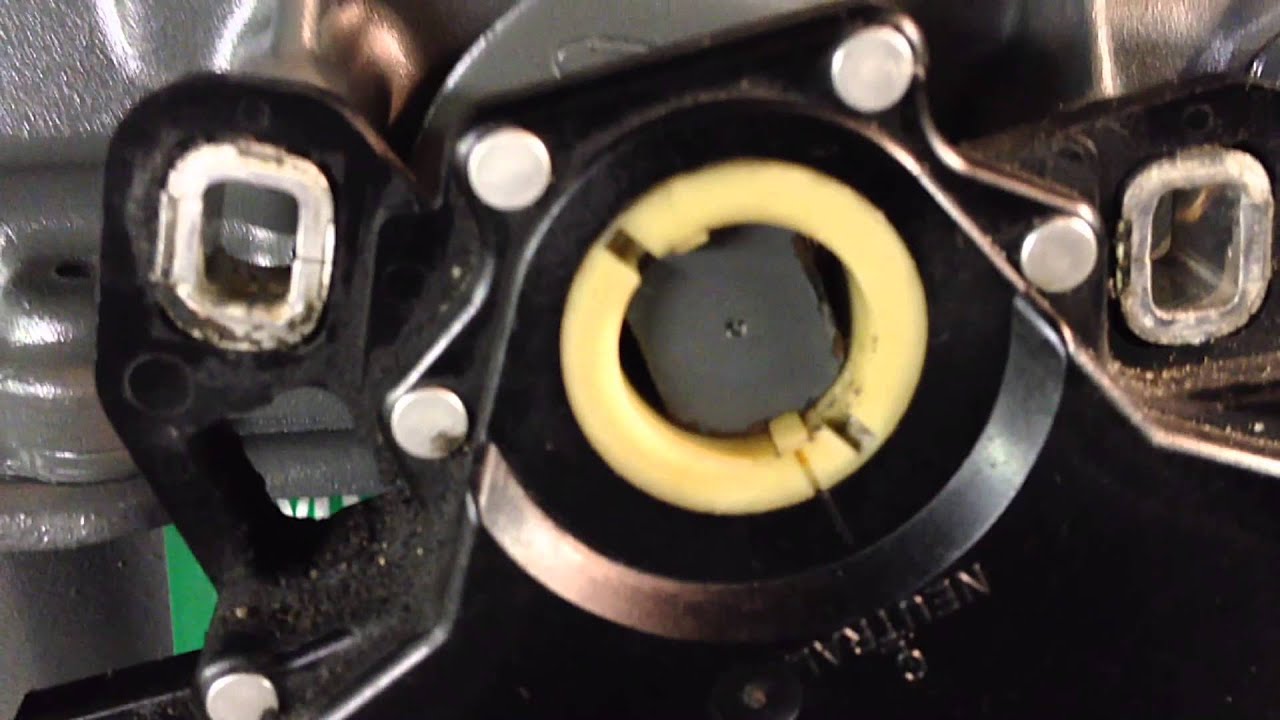

Vous pouvez déjà commencer par débrancher le faisceau de la BV et le reconnecter en ayant pris soin de pulvériser un cout de nettoyant pour contacts, batterie débranchée cela va de soit.
Et c’est un véhicule de quelle année car il y en a des générations de ranger…modele de bv ?
si cela peut etre utile
