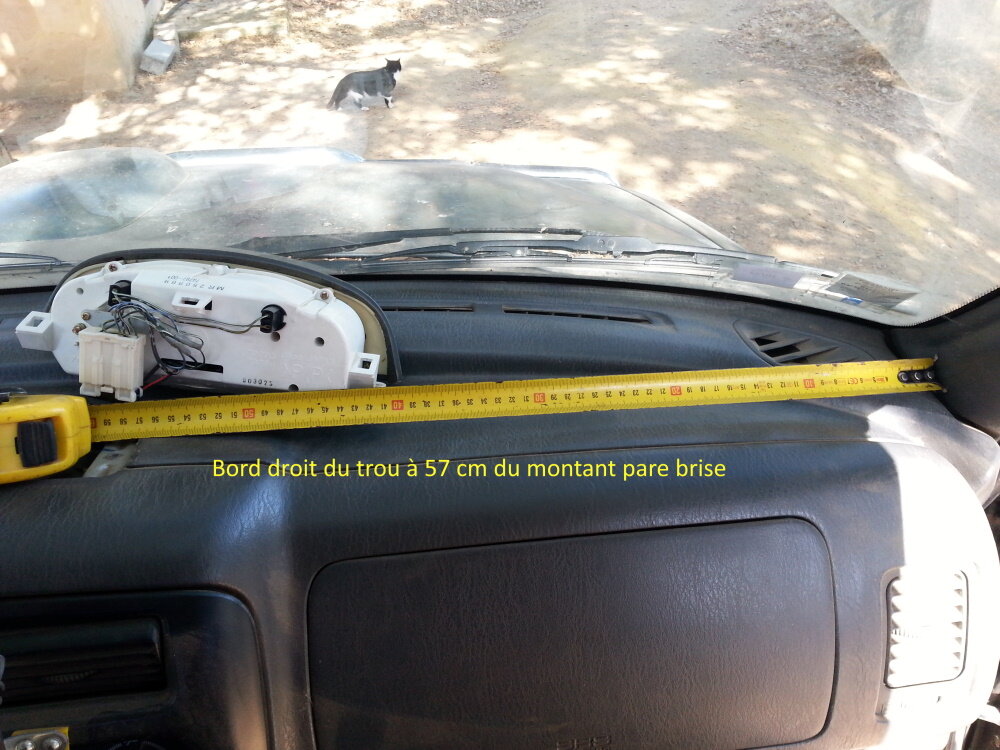

Voilà des mesures
Le premier c’est la localisation par rapport au montant droit du pare brise. Pour la profondeur tu verras qu’il est quasi à la limite de la partie avant du tableau de bord .
Ensuite c’est les mesures du trou, mais il y a deux pattes sur les côtés pour fixer la console , va falloir que tu trouves une combine , mais y a rien de sorcier .
Il n’y a qu’un connecteur , le gros blanc . Le fil noir et rouge avec chaterton jaune , c’est un montage perso .
Bon bricolage
