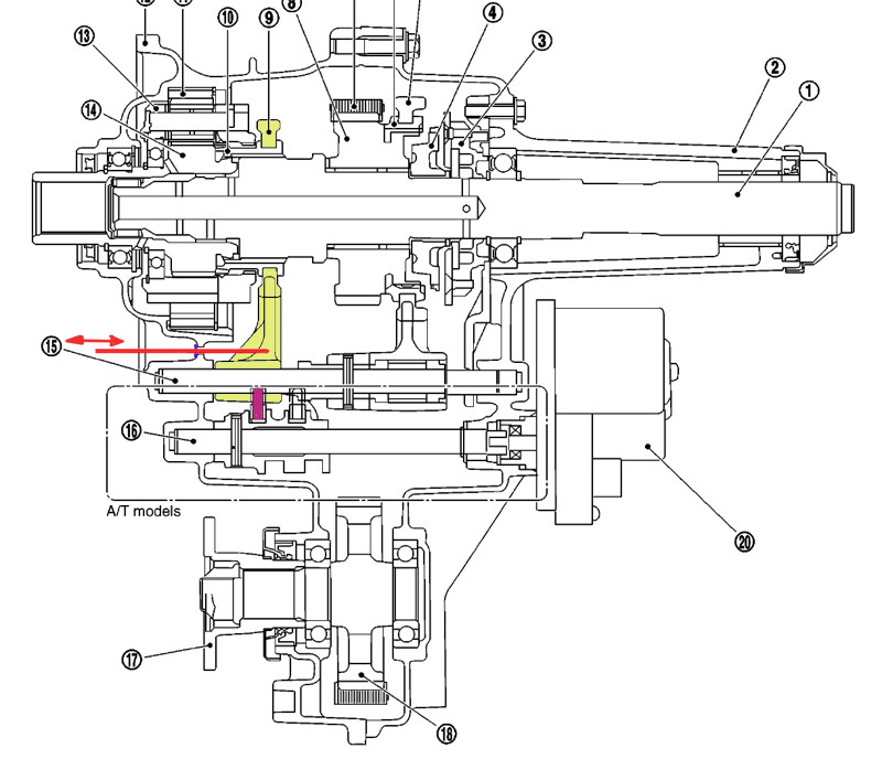

En revanche, dans la boite de transfert il doit y avoir deux fourchettes une qui enclenche la bague de crabotage et une autre qui déplace la bague qui sert à modifier le rapport. Il est probable que la modification soit irréalisable; mais j’aimerais en avoir le coeur net. De la à démonter la boite de transfert de mon véhicule…j’hésite ; et j’aurais bien aimer étudier une boite déjà démontée…
Le problème c’est que le commutateur du tableau de bord commande l’unique moteur électrique qui fait tourner l’unique axe qui manoeuvre la boite de transfert.
Le premier quart de tour de cet axe enclenche le 4X4 et le quart de tour supplémentaire, les vitesses courtes. Il n’est donc pas possible de passer en courte sans passer en 4X4 A moins de désolidariser mécaniquement les deux commandes à l’intérieur de la boite ce qui me parait compliqué …mais j’aurais quand même bien aimé être sûr que cela soit vraiment irréalisable avant d’abandonner l’idée.
Je te remercie beaucoup pour cette doc technique que je ne possédais pas.
Au vue du schéma de la boite, il y peut être une solution dont le principe consiste à supprimer l’ergot (en violet) de manoeuvre de la fourchette (en jaune) d’enclenchement des vitesses courtes. Il est probablement qu’il soit vissé. Puis de commander manuellement cette fourchette devenue libre, depuis l’extérieur, avec une tirette en perçant le carter …
Si cela était réalisable, il serait alors possible d’enclencher les rapports courts en 4X2
