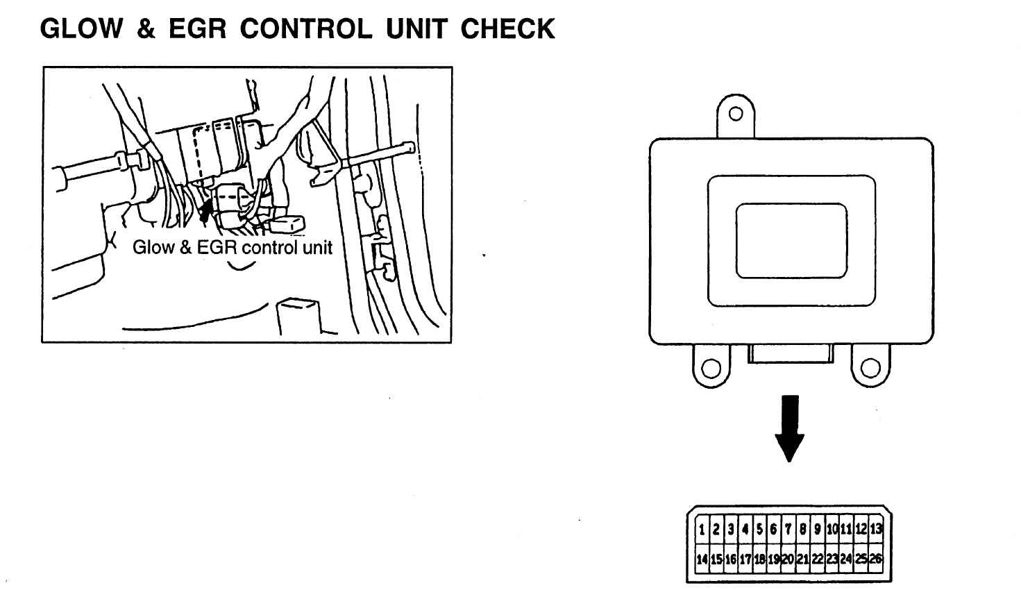

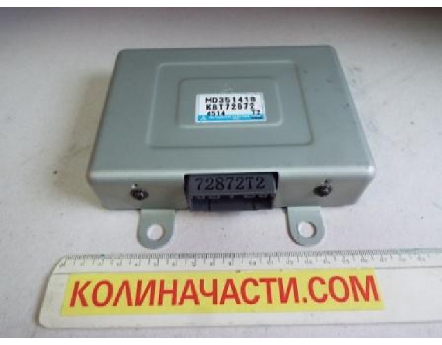

Salut.
C’est le boitier en métal
Il commande le relais situé dans le compartiment moteur , sur l’aile gauche à coté du boitier de relais
http://autogear.ru/m/Mitsubishi/MD337888_l.jpg

Voici l’emplacement.
Merci, mais c’est bien ce que l’on avait vu sur le net, on essaie de mettre une photo dans l’après-midi :wink:

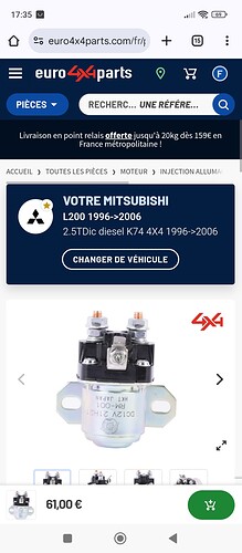

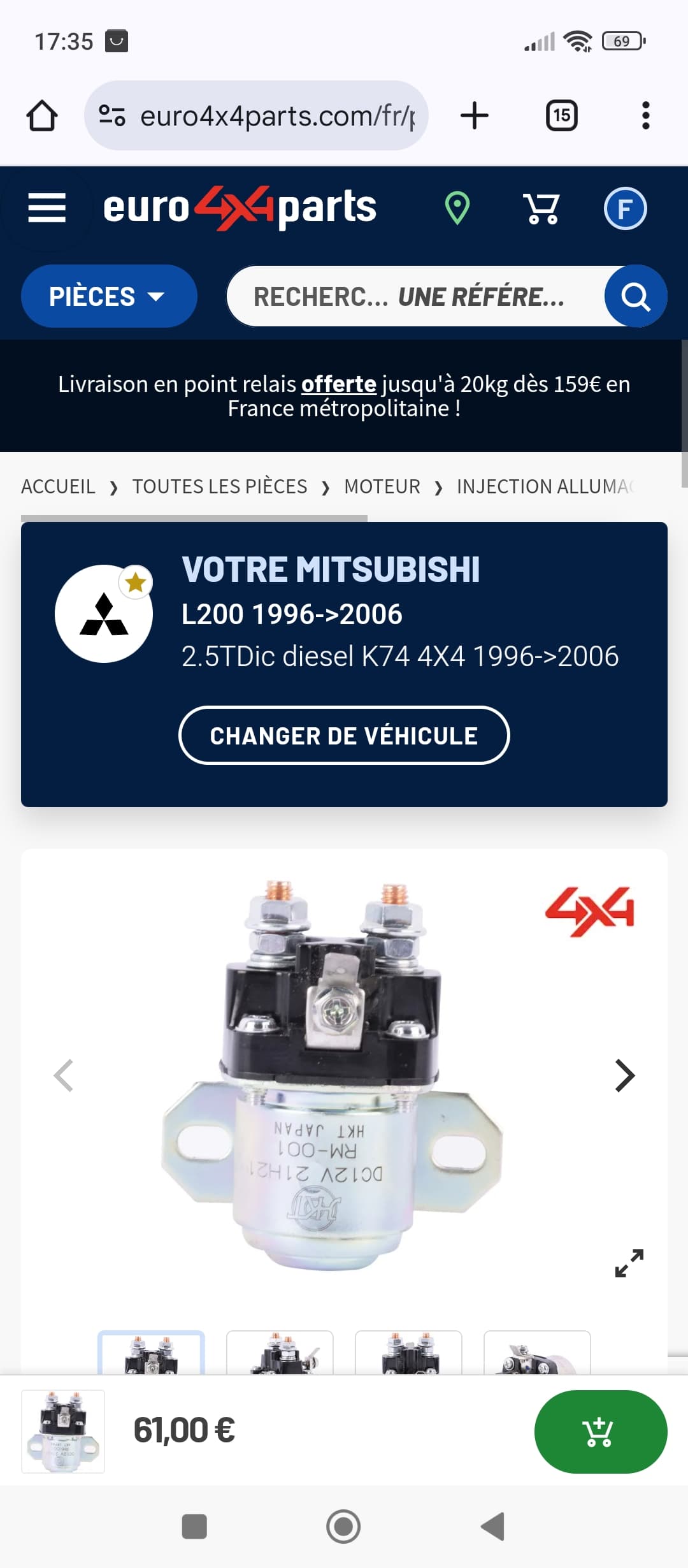

Problème résolu !
Sur le K34, le bidule est a l’intérieur de l’aile G !
Pratiquement sur le côté de la batterie.
Sur le K34, le modèle ressemble a un solénoïde de démarreur en plus petit. Un cylindre surélevé d’un carré avec deux boulons pour recevoir des cosses rondes et entre les deux sur le côté, un cosse plate.
J’essaie de mettre une photo au cas où.
Voilà la bidule !!
Le jour et la nuit !!!
Le coucou démarre au quart !! Réellement, le volant moteur n’a pas le temps de faire une rotation complète au démarreur, que le moulin rugit…
Quelle différence, je crois que les bougies de préchauffage vont rester au chaud, je ne vois pas la nécessité de les changer tout de suite…
Merci au Forum de la lecture enrichissante pour les mécanos du dimanche comme moi…
Pour info : ne sachant ni quelle forme ni son emplacement, j’ai cherché une photo du temporisateur sur le web avec l’année, une fois que j’ai pu confirmer la photo chez Euro4x4parts, j’ai cherché partout (cabine et coté moteur) jusqu’à ce que je le trouve…
